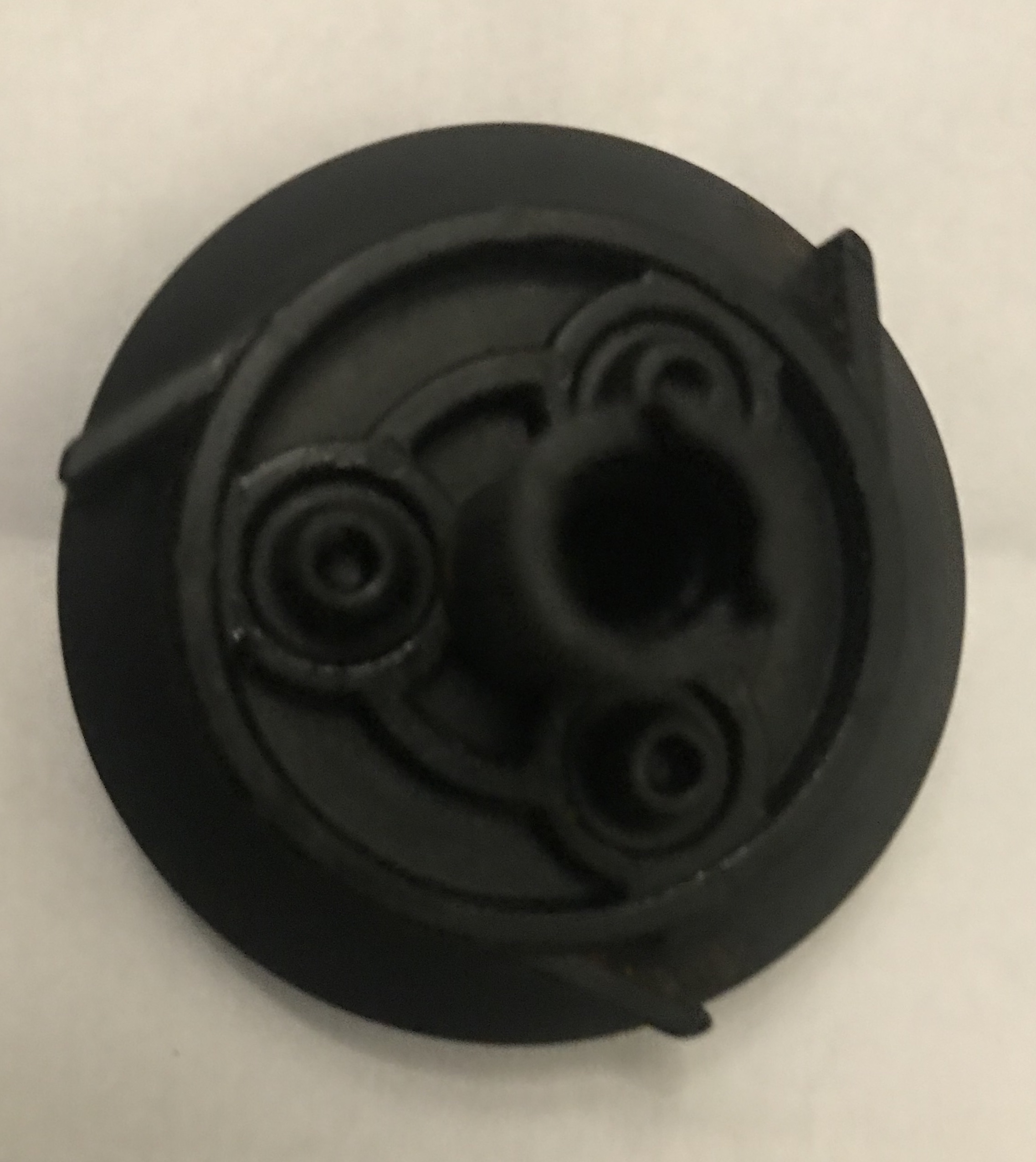

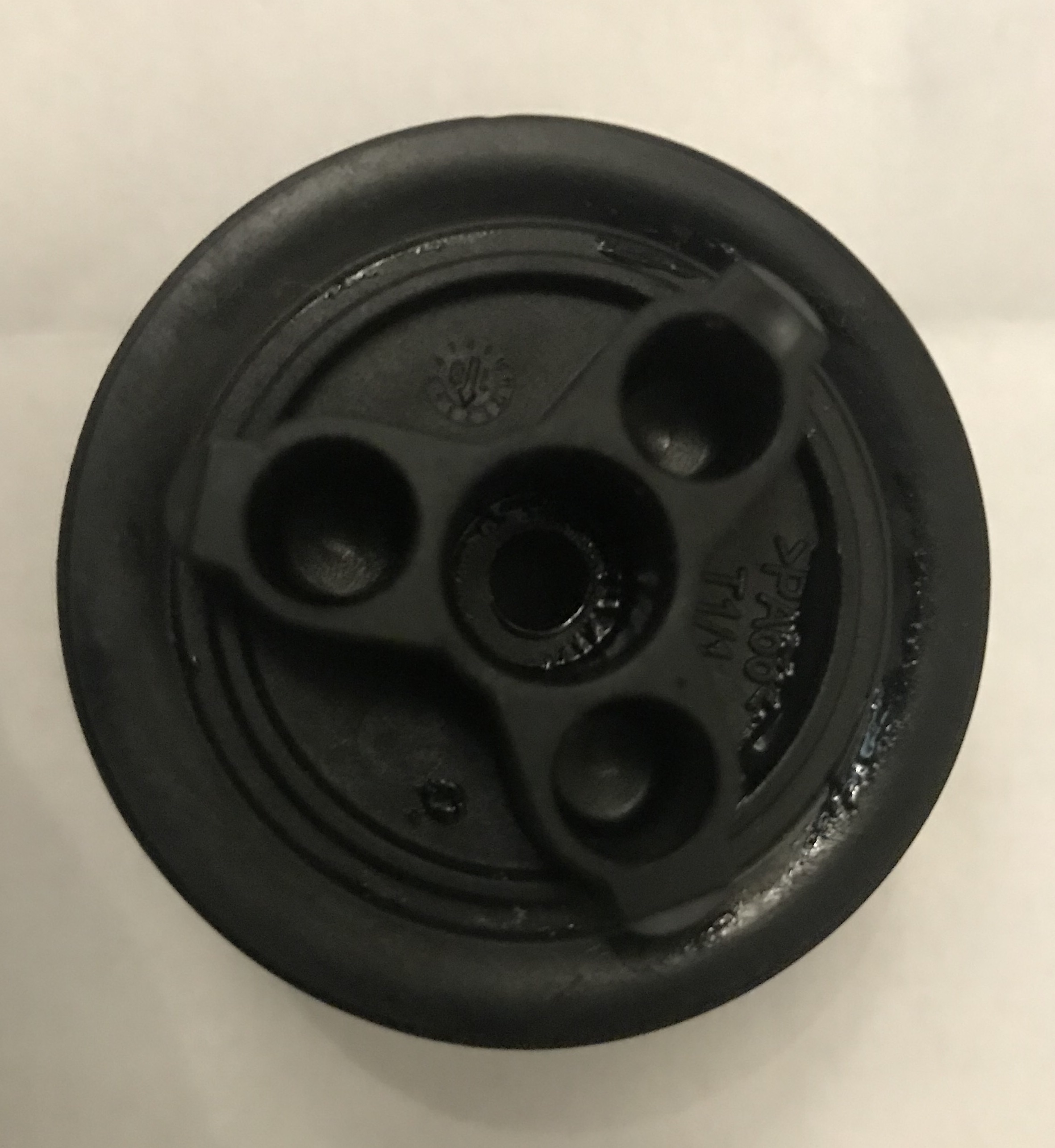

    • Hier ein Foto der Ober und Unterseite des Tellers auf dem der Mahlkegel sitzt.
      Der Mahlkegel wird hier einfach aufgesteckt und arretiert sich in den 3 Nippeln.
      Kommen nun zuerst die Federn in diese 3 Vertiefungen auf der Unterseite oder die Kugeln ?
      Wenn ich die Kugeln dort zuerst einsetze und dann die Federn, funktioniert nach meiner Logik die Rutschkupplung nicht mehr.
      Andersrum lässt es sich aber nicht wirklich montieren ohne das sich die Kugeln immer wieder verschieben.

    • Hallo und danke für Deine Antwort. Ich habe keine nachgemachten Mahlsteine sondern die Originalen die vorher auch drin waren.
      Der Motor des Mahlwerks war defekt und ich habe einen Johnson Austauschmotor mit den gleichen Spezifikationen eingebaut.
      Dafür hatte ich das Mahlwerk zerlegt und nach dem Zusammenbau (Erst die Kugeln in die Löcher des Tellers und dann die Federn, also so wie Du es sagst) funktionierte das Mahlwerk nicht mehr richtig. Die Menge war zu gering und es kam immer die Meldung Bohnen füllen. Trotz Originalsteinen. Daher dachte ich dass ich es eventuell wieder falsch zusammengebaut habe, aber andersherum (Erst die Federn in die Löcher des Tellers und dann die Kugeln in Richtung der Bodenplatte) liess es sich nicht montieren und die Kugeln sind immer wieder verrutscht. Sorry die Überschrift ist da wohl etwas Irreführend.
    • Ich stehe jetzt gerade auf dem Schlauch oder hat das was mit dem ersten April zu tun?
      In allen diesen Mahlwerken die ich bis jetzt in der Hand hatte, ist keine Rutschkupplung
      vorhanden, weil es die bei HP der zweiten Generation und den Aroma+ Mahlwerken gar
      nicht mehr gibt - also auch keine Federn und Kugeln.
      Stellt sich auch die Frage, ob es tatsächlich ein Johnson Austauschmotor "mit den gleichen
      Spezifikationen" ist, da der Unterschied der Spezifikationen nicht am Motor selber, sondern
      am eingesetzten Planetengetriebe (rote statt weiße Zahnräder) zu suchen ist.
      Sprich die Motor-Getriebeeinheit eines NICHT-AromaG3 Mahlwerks passt nicht, auch wenn
      sie identisch aussehen sollte, da sie etwas weniger schnell dreht und dann natürlich in der
      Mahlzeit auch etwas weniger Kaffeemehl produziert.
    • Aber in der E8 ist doch ein Aroma G3 Mahlwerk oder vertue ich mich da grad ?
      Jedenfalls ist es schwarz und anders aufgebaut als die Ursprünglichen Mahlwerke aus älteren Maschinen.
      Und 3 Federn und Kugeln waren dort allerdings verbaut.
      Ach da schau her... Soweit habe ich garnicht gedacht. War fest davon Überzeugt ich könnte einfach einen anderen Motor nehmen der die Gleiche Spannung hat aber jetzt leuchtet mir das ein.
      Dann hab ich den evtl. garnicht falsch zusammengebaut und es liegt daran.
      Dann werd ich wohl um ein neues Mahlwerk nicht drum rum kommen.
      Oder kann man den Motor vom Getriebe trennen und das Getriebe tauschen ?
      Vielen Dank
      Dieser Beitrag wurde bereits 1 mal editiert, zuletzt von Phattvibes ()
    • Zu hast "Post"
      Aber dennoch - die G3 Mahlwerke haben nur am Verstellring
      1-2 Federn und Kugeln um die Rastung zu bewerkstelligen.
      Der Förderteller hat ja gerade die drei Nasen die in den
      Mahlkegel greifen und keine Federn und Kugeln.
