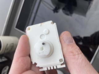

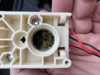

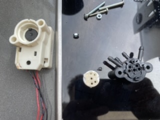

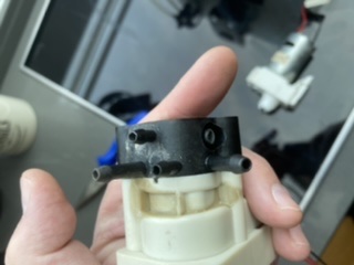

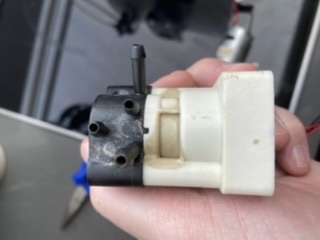

      hallo,

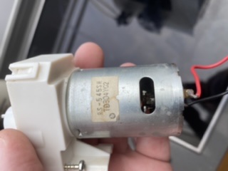

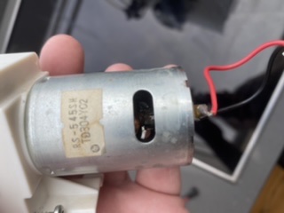

      Mein neuestes Projekt ist eine Jura Z5. Die habe ich von einem Nachbarn zur möglichst günstigen Reparatur bekommen… Wie auf dem Video zu sehen macht sie diese Geräusche in Dauerschleife. In einem anderen Video habe ich schon mal gesehen dass es vermutlich das Keramikventil ist. Das hab ich jetzt schon mal ausgebaut, bin mir aber nicht sicher welcher Teil defekt ist. Man kann beide Teile einzeln nachkaufen und ich würde ungerne alles ersetzen wenn es nicht nötig ist. Kann man Den Motor vielleicht einzeln testen? Ein 12 V Gleichspannungsgerät hätte ich da… Wäre für jeden Tipp dankbar.

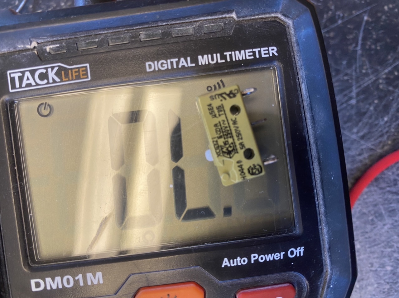

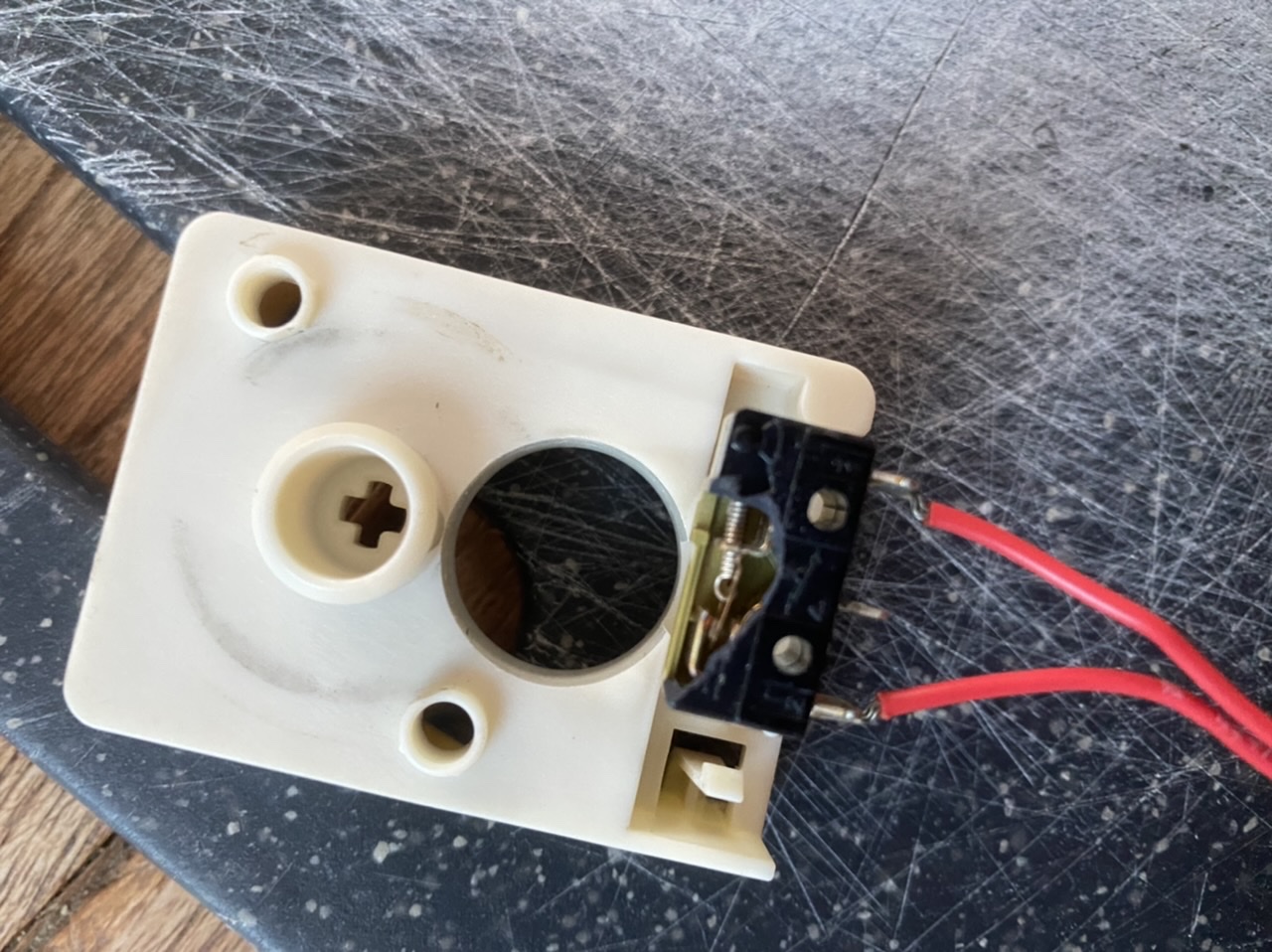

    • ich glaube dieser Schalter könnte es sein… der verhält sich merkwürdig… offen wenn der Schalter frei ist, geschlossen wenn Schalter gedrückt. Aber wenn ich das öfters mache. Dann ist er auch geschlossen wenn Schalter frei ist oder zeigt hohen Widerstand an…
      Zusatzfrage: das Schwarze Rädchen, das von dem Motor gedreht wird… das muss recht schwerfällig gehen?
      Update: OMG habe jetzt erst gesehen, dass der Zweite Schalter komplett zerstört ist…. Dachte mir nur, warum liegt das alles offen….
      Ich denke mal da ist der Fehler und leicht zu behebbar

    • Der Schalter läßt sich sicher leicht ersetzen.
      Aber so etwas passiert doch nicht "von alleine"
      versteckt in einem Ventil?!
