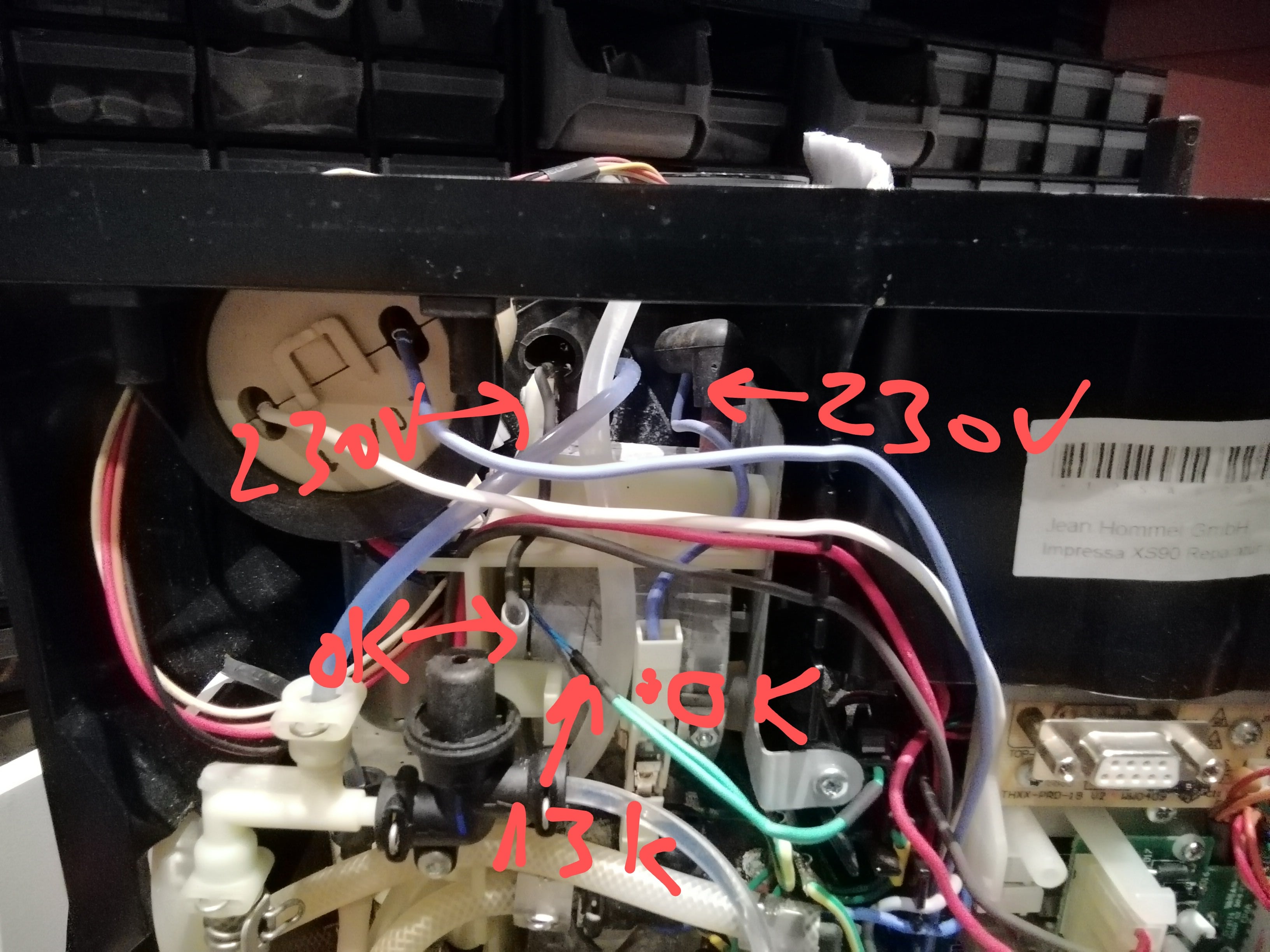

      1.) Thermoblock gemessen - 40 Ohm
      2.) kein Masseschluss am TB (blau und braun nach Gehäuse)
      3.) Efenlitze hat Durchgang
      4.) Thermosensor hat 13 KiloOhm (sowas in dem DREH)
      5.) Am TB liegen je 230V an Blau und Braun gegen Gehäuse an.
      6.) sensor am blauen Kabel (heißt der Überhitzungssensor?) hat auch Durchgang
      Was habe ich denn übersehen? Der Thermoblock bleibt kalt.

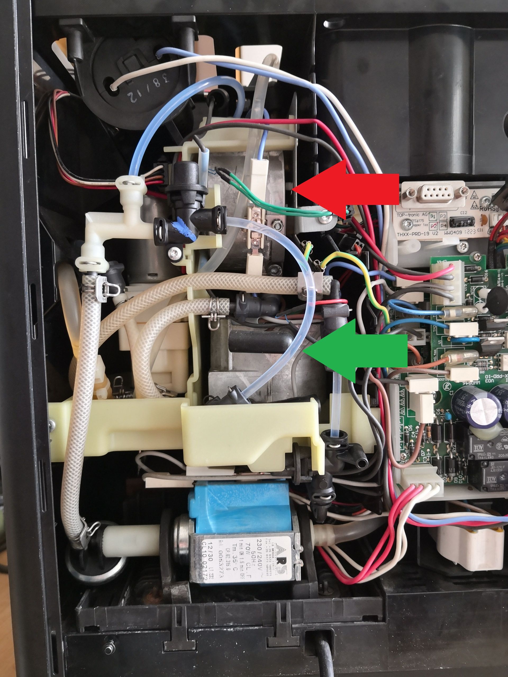

      Ja du hast einen Thermoblock für Dampf (Roter Pfeil) und einen Thermoblock für Wasser (grüner Pfeil).
      An der Steuerung sollte an TM10 (Dampf) und an TM9 (Wasser) 230V (Gegen Last gemessen) nach betätigen des Einschalters vorne am Gehäuse anliegen.
        578,46 kB, 1.920×2.560, 265 mal angesehen

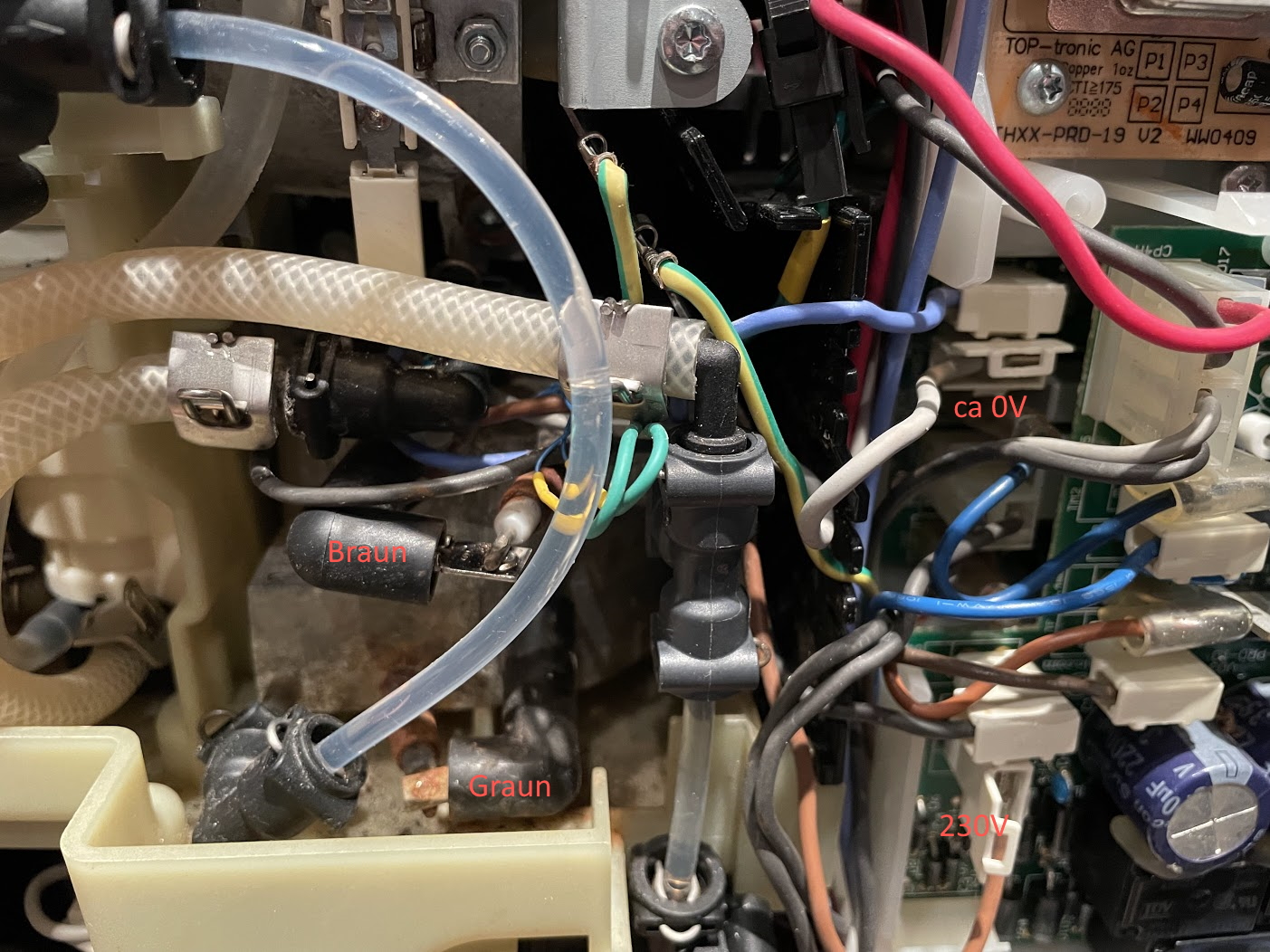

      Am TB für Wasser liegen nur 4V an. Hier gibt es ein graues und ein braunes Kabel. Wenn ich dem Weg der Kabel folge, sehe ich wieder je einen durchsichtigen Schrumpfschlauch. So wie bei der Efenlitze oben. Die am braunen Kabel hat keinen Durchgang - damit ist die also schonmal fällig. Am Anschluss auf der Platine liegen 230V an.
      Am grauen Kabel ist auch kein Durchgang und da liegen auf der Platine leider 0V an.
      Der Thermosensor an dem Block schein i.O.
      Der TB selber hat auch keine Schluss und 40Ohm intern.
      Bevor ich nun Teile bestelle würde ich gerne die Frage klären, ob die 0V an Grau korrekt sind und warum die "Efenlitze" gestorben ist. So richtig hübsch sieht der TB ja nicht aus. I.d.R. stirbt so ein Teil ja nicht grundlos.
