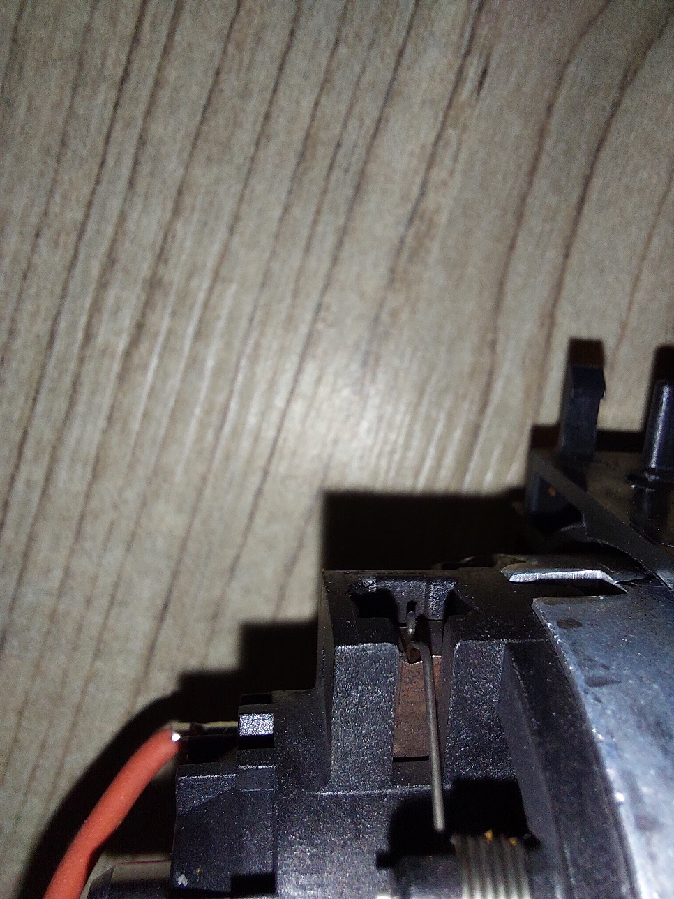

ich habe an meiner Maschine auch den Fehler, den einige andere hier haben, dass sie anfängt zu mahlen und nach 1-2 Sekunden stoppt und meldet, dass ich Bohnen nachfüllen soll. Der nächste Bezug funktioniert dann einwandfrei. Das Mahlwerk habe ich bereits gereinigt, dies hat jedoch nicht geholfen.
Nach ein bisschen Recherche hier im Forum bin ich darauf gestoßen, dass ich den AD-Wert zurücksetzen soll/muss.
Aktuell sagt die Maschine: mean AD-value 458
Kann mir jemand sagen, wie ich den Wert zurücksetzen kann?
Dankeschön
