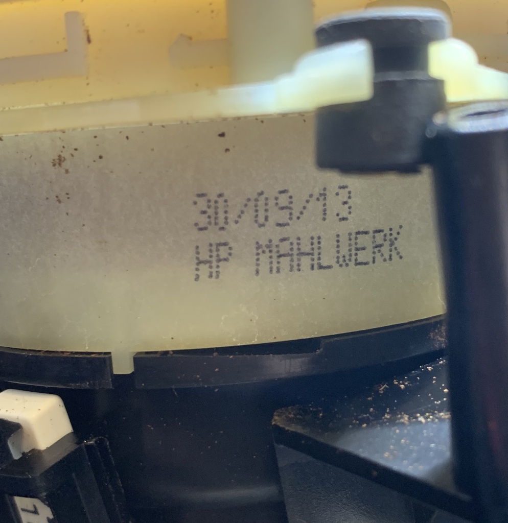

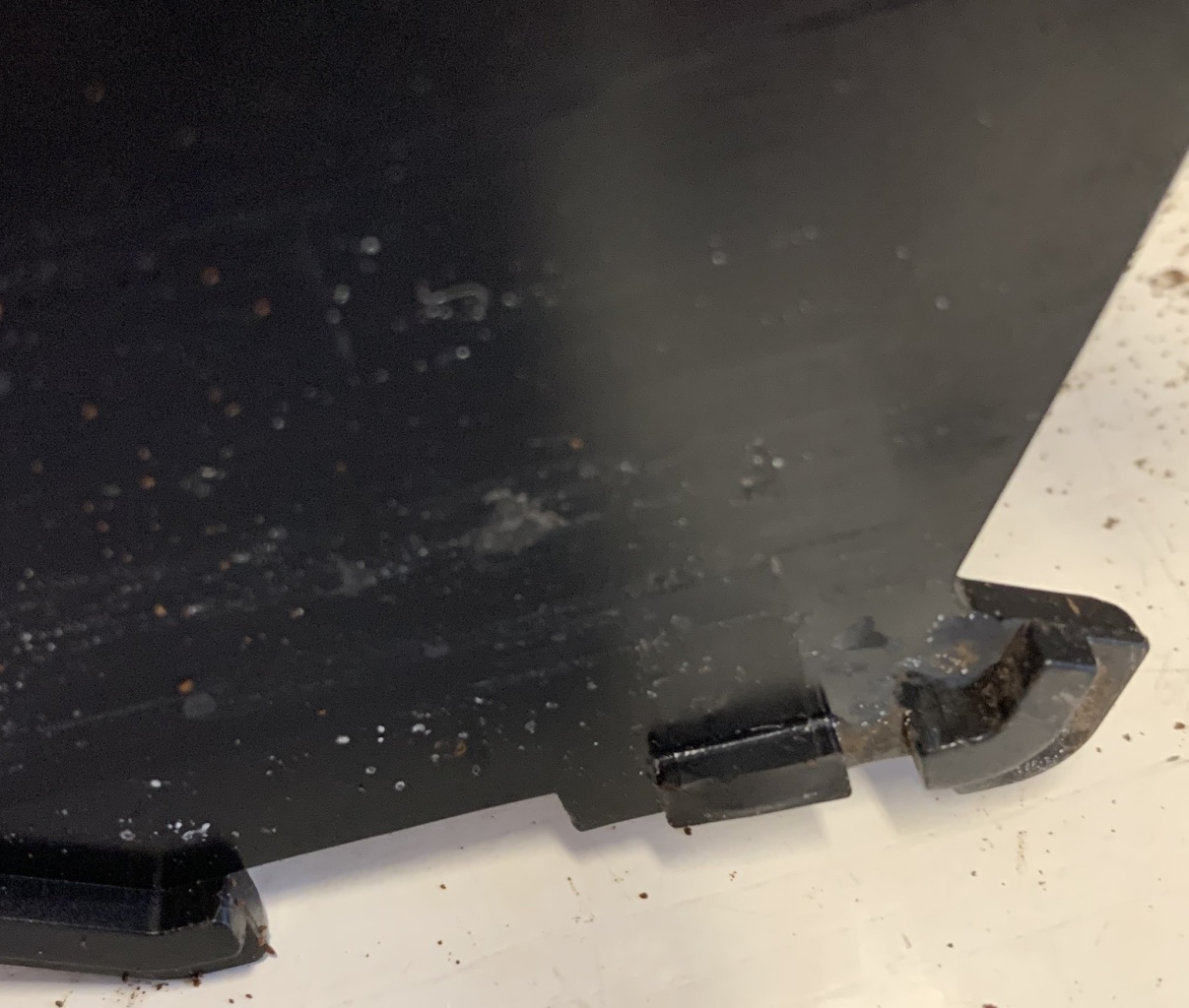

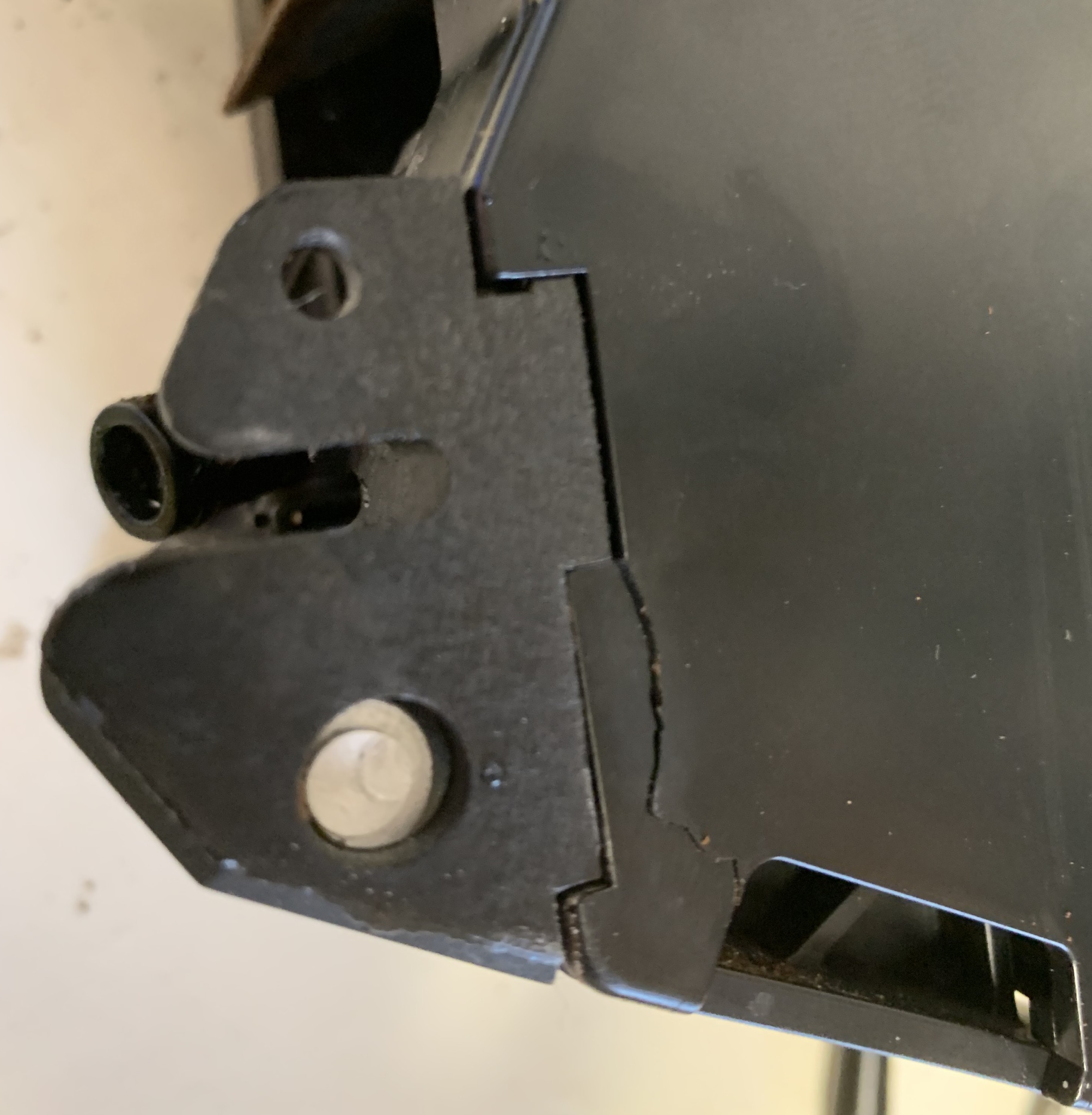

    • Am Sonntag habe ich aus gesundheitlichen Gründen die C55 wieder zurück bekommen. Die Brühgruppe ist in der Höhe vom Drainageventil weggebrochen!
      Der Kunde hat mir gesagt, dass das Mahlwerk sehr lange gelaufen ist. Als Vergleich hat er eine Z5, da ist der Mahlgang kürzer gewesen.
      BG habe ich ausgewechselt, danach die Zeit gemessen 4 sec. Es ist ein HS-Mahlwerk von 2013 eingebaut.
      Das kuriose dabei ist, das die Maschine eine Woche lang gut gelaufen war. Dann trat der Fehler vom Mahlwerk auf. Die Elektronik habe ich nach kalten Lötstellen untersucht - Fehlanzeige. Was nun? Zu Jura senden ist das Gerät nicht wert.
