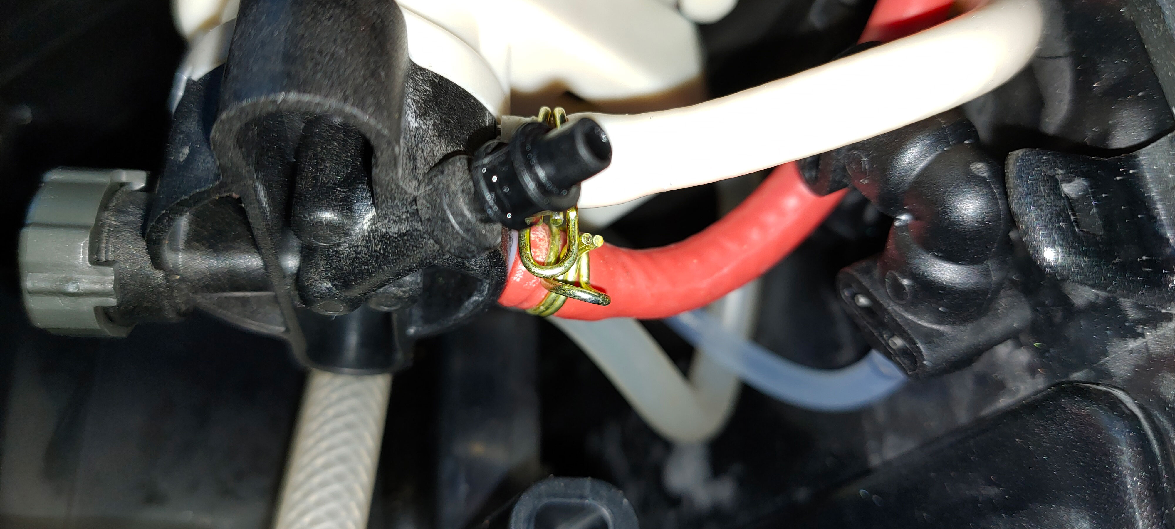

      Hallo Zusammen,
      haben an unserer Maschine das Problem des Wasseraustritts links Vorne.
      Nachdem Öffnen haben sich starke Kalkspuren am unteren Teil des Keramikventils und darunter gezeigt, sonst nirgends. Wasser tritt also wohl dort aus.
      Habe darauf das Keramikventil zerlegt, gereinigt etc. und nach Fotos und der Anleitung hier wieder verbaut. Dichtungen im Eckverbinder habe ich neue verbaut und gefettet. Risse o. Beschädigungen am Kopf konnte ich so nicht erkennen.
      Leider hat das das Problem nicht behoben - das Wasser tritt immer noch aus. Ich habe ein Video gemacht.
      youtu.be/SVqzFf3aJto
      Anfangs tropft es nur - den wirklichen Austritt sieht man ab ca. 0:30. Man kann es leider nicht ganz so gut erkennen - für mich sieht es so aus als käme das Wasser hauptsächlich (bzw. nur) aus der Verbindung Eckverbinder zum Kopf Keramikventil.
      Ich finde auch dass der Eckverbinder hier recht viel Spiel hat (Siehe 2. Video: youtu.be/eS3kRLmsnRE) - Hab den aber schon mehrfach neu angeschlossen - eine schlüssigere Verbindung bekomme ich nicht hin. Oder ist das etwa normal?
      Es sieht aber für mich fast so aus, als würde der Wasserdruck den Eckverbinder ein wenig in Richtung vom Ventilkopf wegdrücken und so das Wasser bei der Dichtung austreten können.
      Kann das sein? Oder liegt es doch wahrscheinlich am Keramikventil selbst?
      Überlegung ist jetzt was tauschen?
      Nur den Eckverbinder mit neuer Dichtung und Klammer?
      Oder gleich das komplette Keramikventil?
      Danke für ne kurze Einschätzung ;)
      zwischen Eckverbinder und Keramikventilstutzen muss eine
      Dichtung angebracht werden ist die wirklich da? Sieht so aus,
      als ob nicht.
      Wenn doch ist entweder der Eckverbinder oder das KV stark
      defekt - welches kann man nicht sagen das muss man testen.
      Ich habe schon viele defekte Eckverbinder und KVs gehabt,
      aber so undicht war noch nie eines.

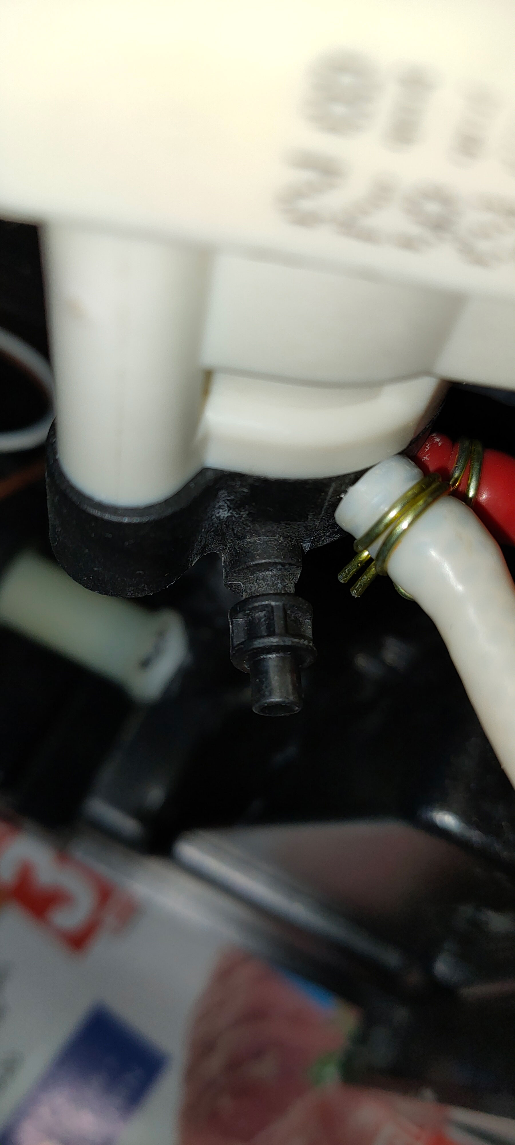

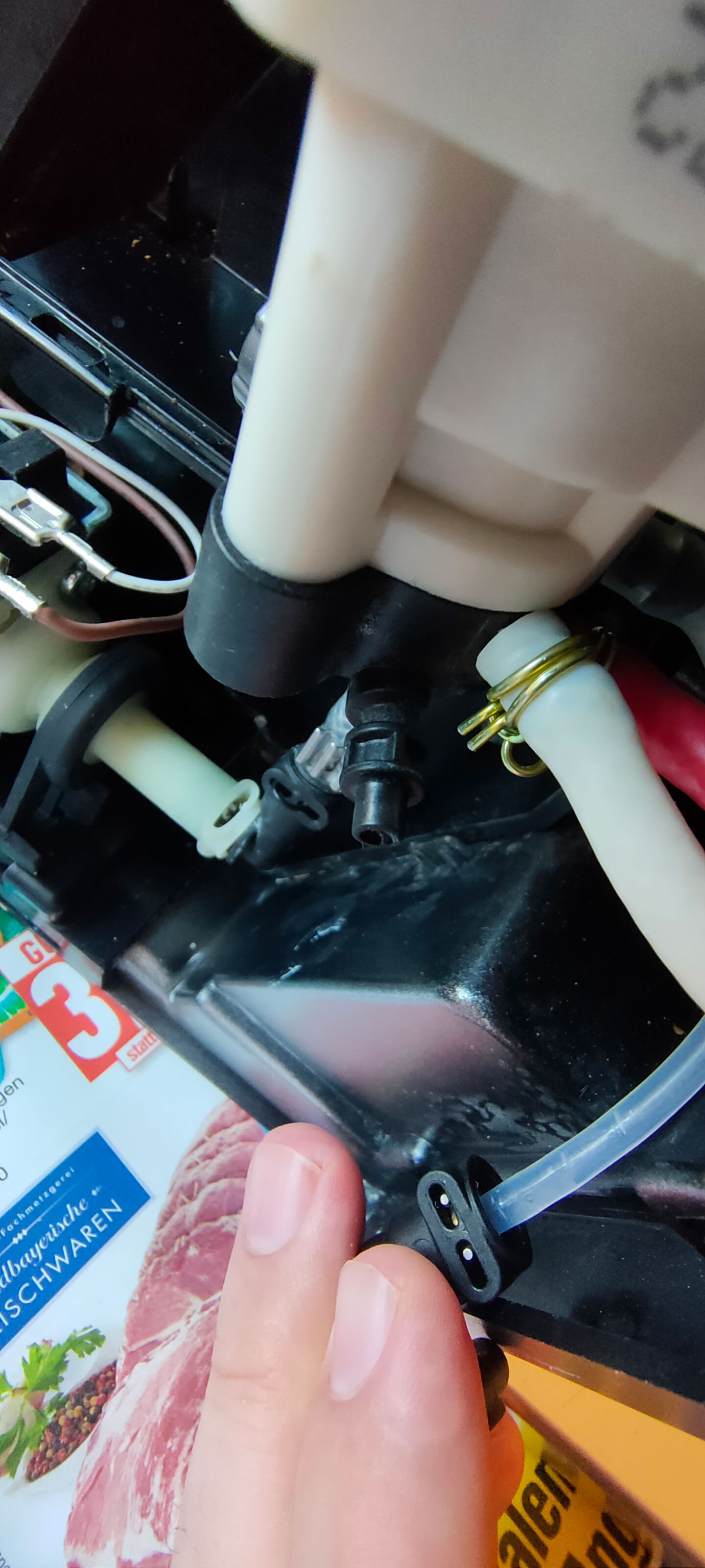

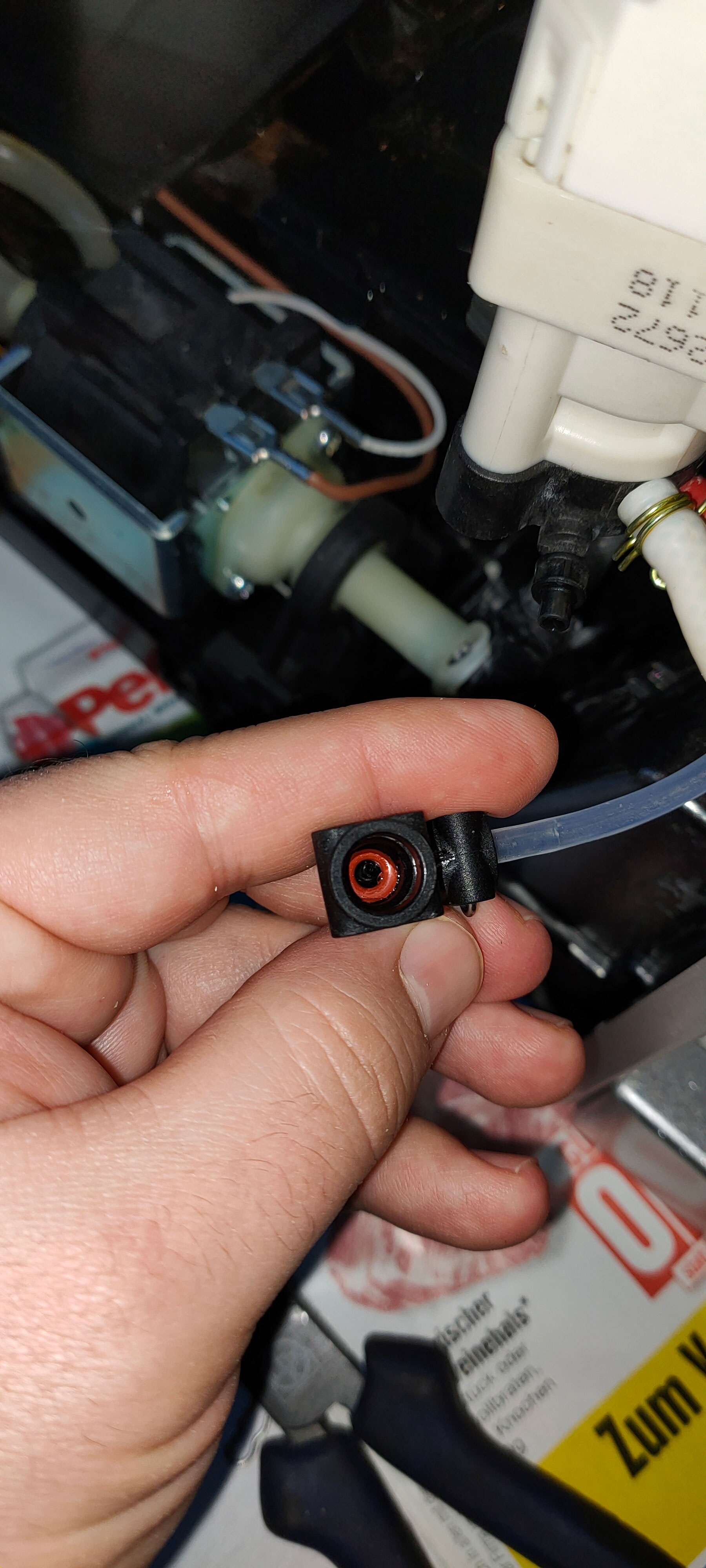

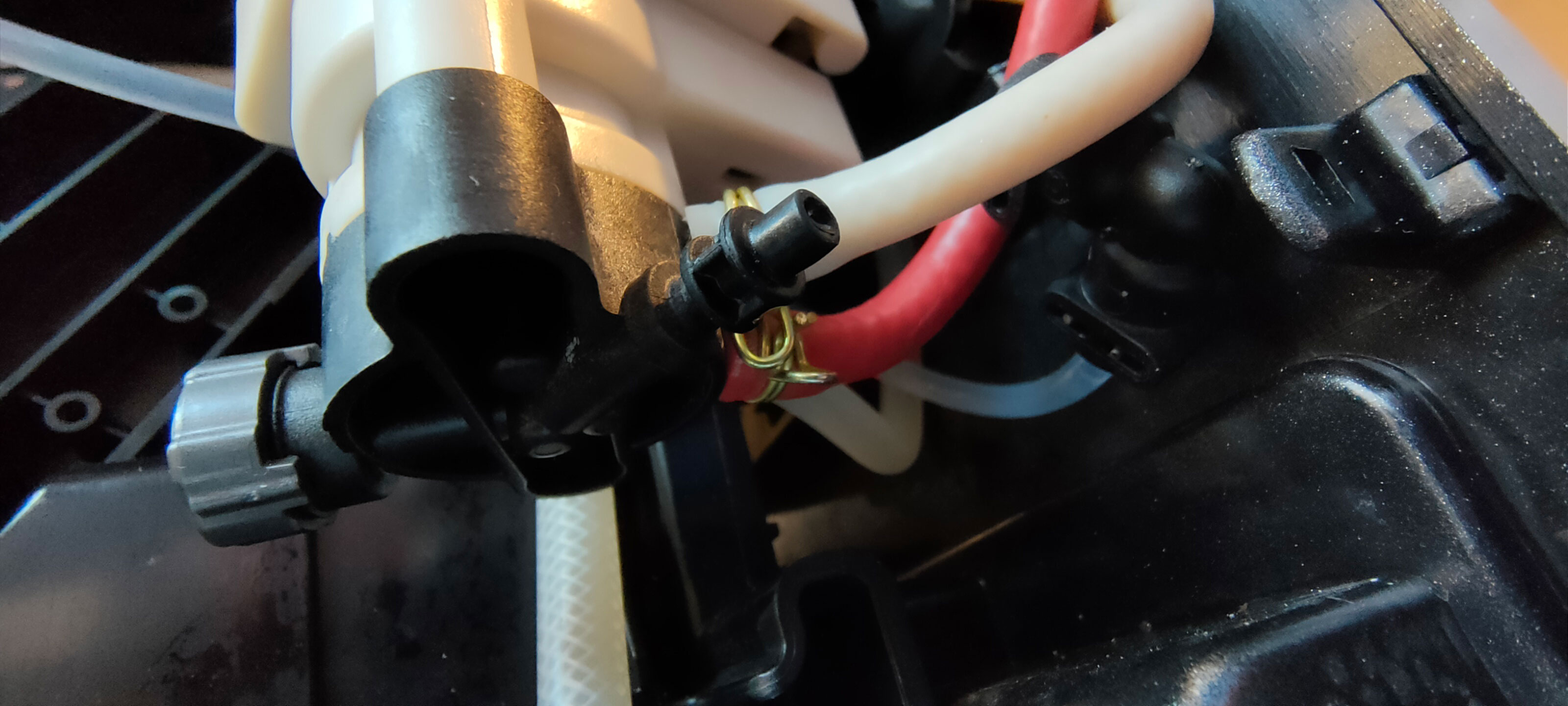

      Stelle auch mal ein Bild vom KV-Stutzen ein, auf den der
      Eckverbinder kommt.
    • Hey,
      Danke schonmal.
      Dichtung ist vorhanden (neu von Komtra)
      Bilder häng ich mal mit an ;)

    • Nun, auf den ersten Blick kann man nichts erkennen.
      Dann würde ich den Eckverbinder ersetzen und wenn
      das nix bringt wohl oder übel das Keramikventil.
    • Majoha schrieb:
      @ammersee kannst du mir verraten, woran es letztendlich bei dir lag?
      Ist ja eigentlich soweit nicht erheblich, da es hier mehrere Möglichkeiten gibt
      die alle nicht unwahrscheinlich sind - gehe einfach so vor wie beschrieben.
