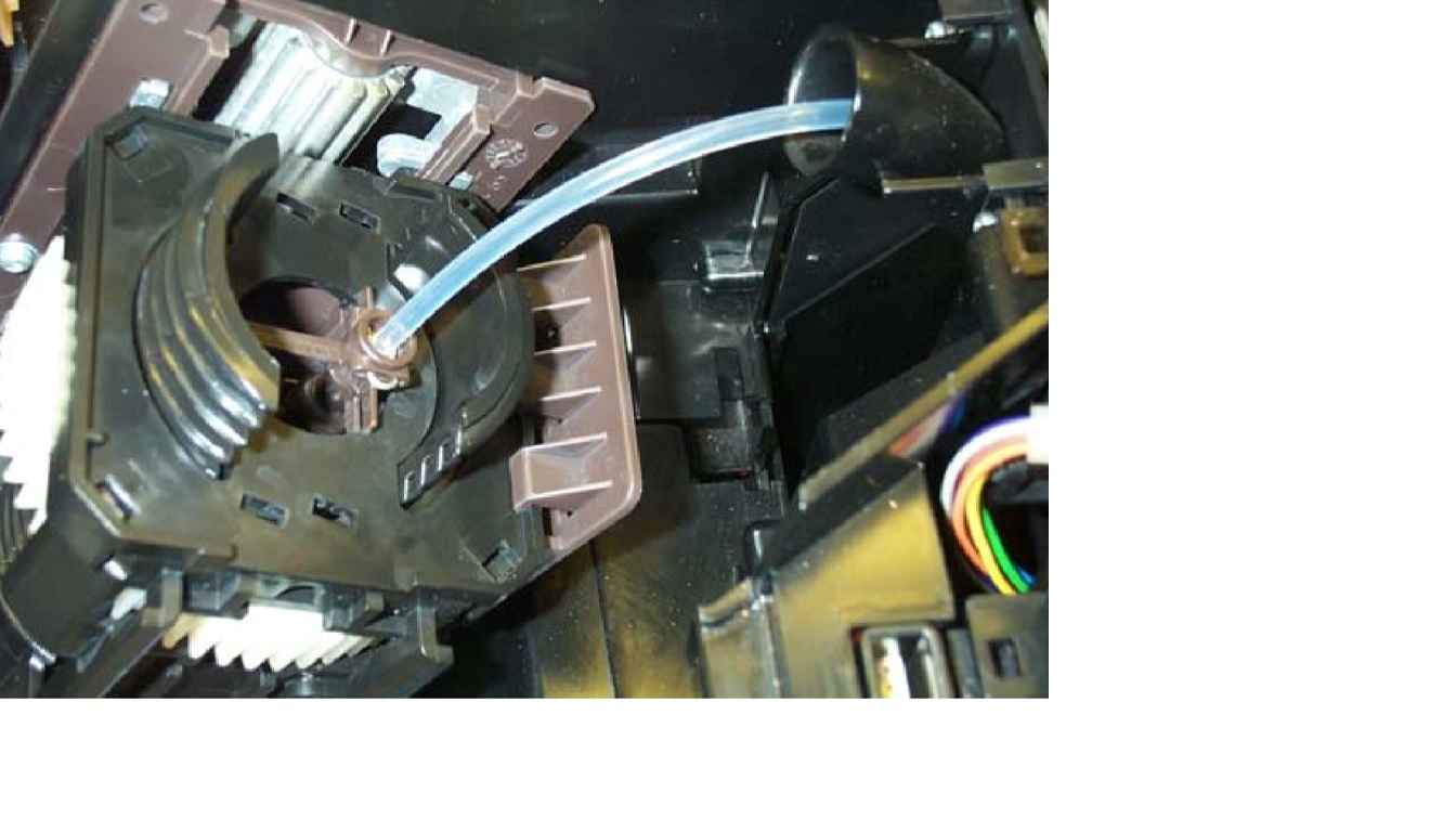

    • Druckschlauch zwischen Brüheinheit und Auslauf.
      An der Brüheinheit ist er fest, am Auslauf kann ihn ihn locker raus ziehen. Dort hat der Schlauch auch keinen Metallring !?
      Ist das normal?
        176,78 kB, 1.344×756, 487 mal angesehen
      ja, dass ist Normal. Dort an dieser Stelle kommt der Kaffee aus der Brühgruppe und fließt dann in den Kaffeeauslauf. Wenn Du die Maschine mal im offenen Zustand betreibst dann wirst Du sehen und verstehen was ich meine.

    • Danke für den einfachen aber wirkungsvollen Tipp. Ich habe bei der letzten Inspektion nur vergessen den Schlauch wieder in die Auslaufstutzen einzustecken. So lief der Kaffee daneben und dann irgendwie doch durch einen Auslauf. Tja Fehler passiere, aber dank eurer Hilfe ist alles wieder gut. Danke!
