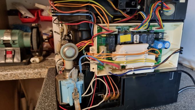

      Hallo zusammen, hoffe das ich hier in diesem Forum Hilfe finde, den ich komme echt nicht mehr weiter. Mein Prorblem ist das meine Jura kein Sytem füllen mehr macht.
      Aber bevor ich meine Jura X5 revidiert habe funktionierte die Jura problemlos ausser das die Brüheinheit schwergängig ging.
      Nun habe ich die Jura zerlegt. Die Brüheinheit drainageventil Mahlkegel wurden erneuert alle dichtungen und schläuche gewechselt ,den Wärmetaucher ,Auslaufventil und Flowmeter gereinigt und neu abgedichtet
      Beim Inbetriebnahme nach der Wartung meiner Jura zeigt sie immer wieder System füllen an. Wenn man dann den Knopf drückt dann geht das Keramikventil an, das Magnetnventil schaltet ein und dann geht gar nicht mehr.
      Nach ein paar sekunden schaltet sich das Magnetventil ab und die Jura zeigt wieder System füllen an und das geht in dauerschleife so weiter
      lg Klaus

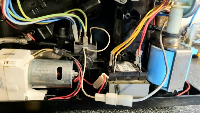

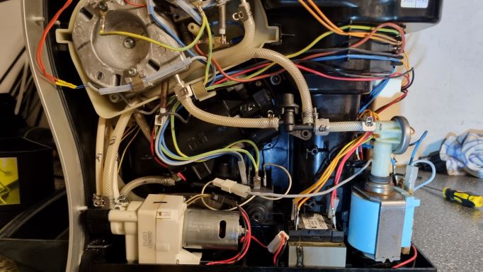

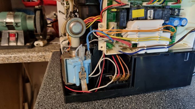

    • ein Klemmblech fehlt am Auslauventil und die Schläuche sind zukurz wenn dann sollte man da neue einbauen
      und nicht basteln sind auch nur für den einmaligen gebrauch gedacht
      auf dem Foto was ich habe nur ein blaues Kabel das an die Pumpe geht
      was aber nichts bedeuten muß sonst passt es erst mal
      kommt denn Spannung an der Pumpe an ?
    • Guten Abend Harry,
      Die Kabel an der Pumpe waren wirklich vertauscht, dank dir funktioniert die Pumpe wieder und ich konnte nun auch das System wieder füllen.
      Werde mir dein Ratschlag zu herzen nehmen und in Zukunft bevor ich Kabel abziehe oder etwas ausbaue erst Bilder machen.
      Vielen ,Vielen Dank für deine Hilfe und Fachwissen
      Gruß Klaus
