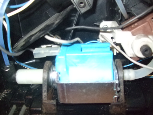

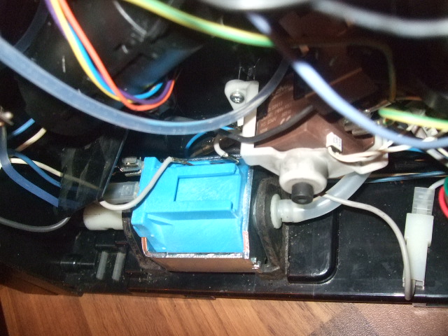

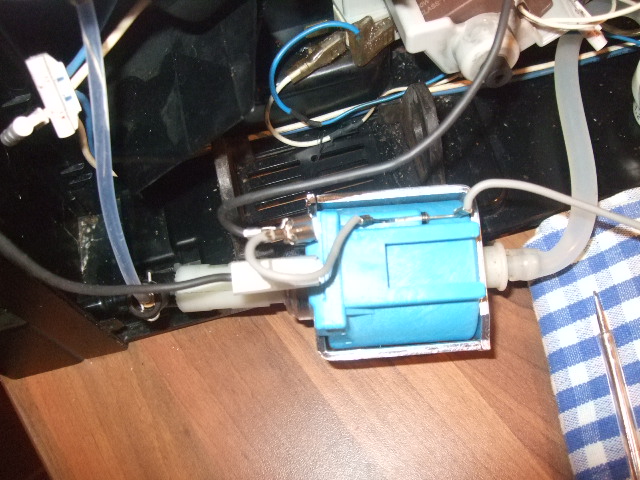

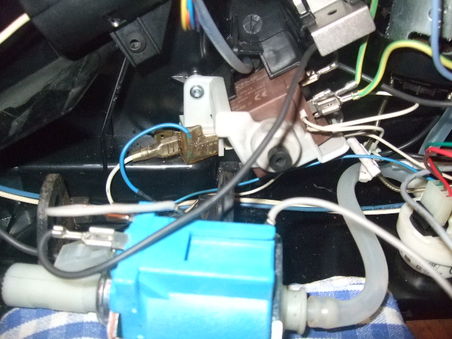

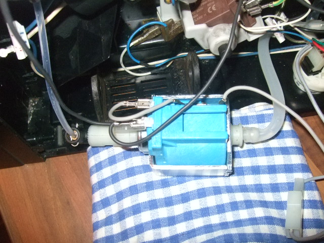

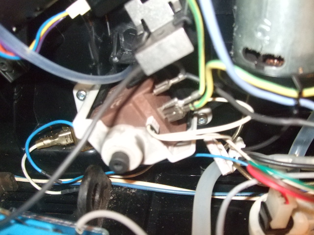

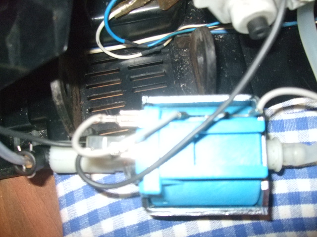

      Vielleicht machst Du mal ein paar Bilder von Pumpe und Kabeln und stellst
      die hier ein.
      heir sind Bildern zum die neue Pump.
      Wie kann mann wissen ob nur die Pumpentriac oder die ganz Leistungselektronik kaputt ist?
      coffeemark

      ich bin mir jetzt nicht sicher inwieweit es etwas ausmacht (bzw. ausgemacht hat),
      aber die Pumpe ist falsch verkabelt. Das Kabel von der Übertemperaturdichtung
      (grau) gehört auf den mittleren Anschluß, und die beiden anderen Kabel (schwarz)
      auf den hinteren Anschluß.
    • Hallo Coffeemark ,
      Die beiden Versorgungskabel der Pumpe haben keine Polung , die Pumpe ist eine Wechselstrompumpe bei der es prinzipiell völlig egal ist welches Kabel an welchen Stecker kommt. Das ist also nicht die Ursache des Problemes.
      Der von BS erwähnte Triac kann auch nicht die Ursache sein da diese dann SOFORT nach Einstecken des Netzsteckers loslaufen würde , egal ob das Gerät ein- oder ausgeschaltet ist.
      So wie Du die Pumpenreaktion beschreibst hast Du - wie auch immer - einen Verkabelungsfehler gemacht , kann es sein dass Du die Anschlusskabel des Erhitzers an die Pumpe angeschlossen hast ?
      Nach der Fahrt der Brühgruppe wird der Erhitzer angesteuert , während der Brühgruppenfahrt ist er noch aus ! Irgendwie scheinst Du die Pumpe da mit angeschlossen zu haben.
      Beim Ausschalten der Maschine wird der Erhitzer abgeschaltet , der Leistungsprint hat aber nach wie vor Stromanschluss.
      Checke nochmal die Verkabelung , da ist irgendwas da angeschlossen wo es nicht drangehört !!!
