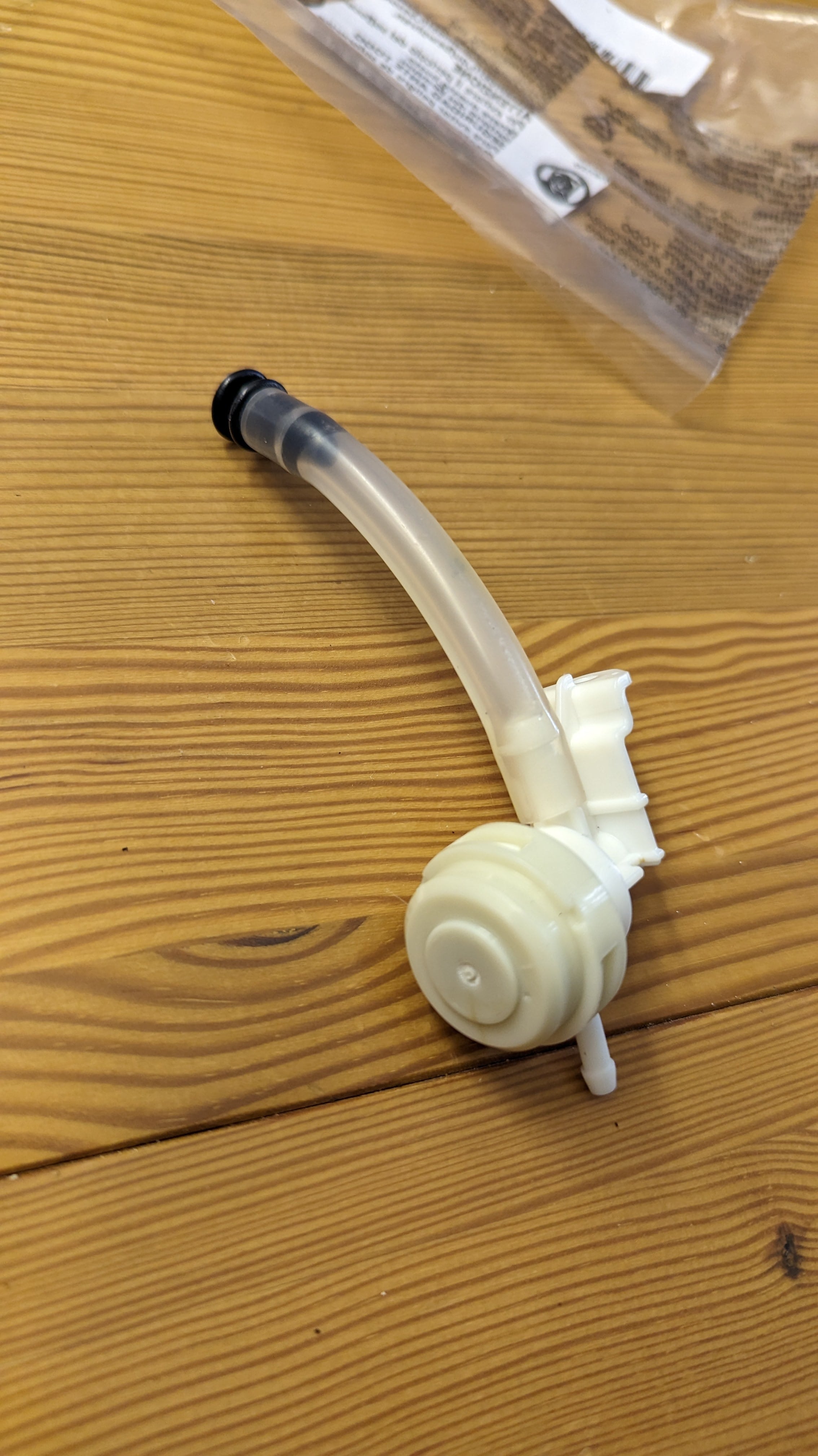

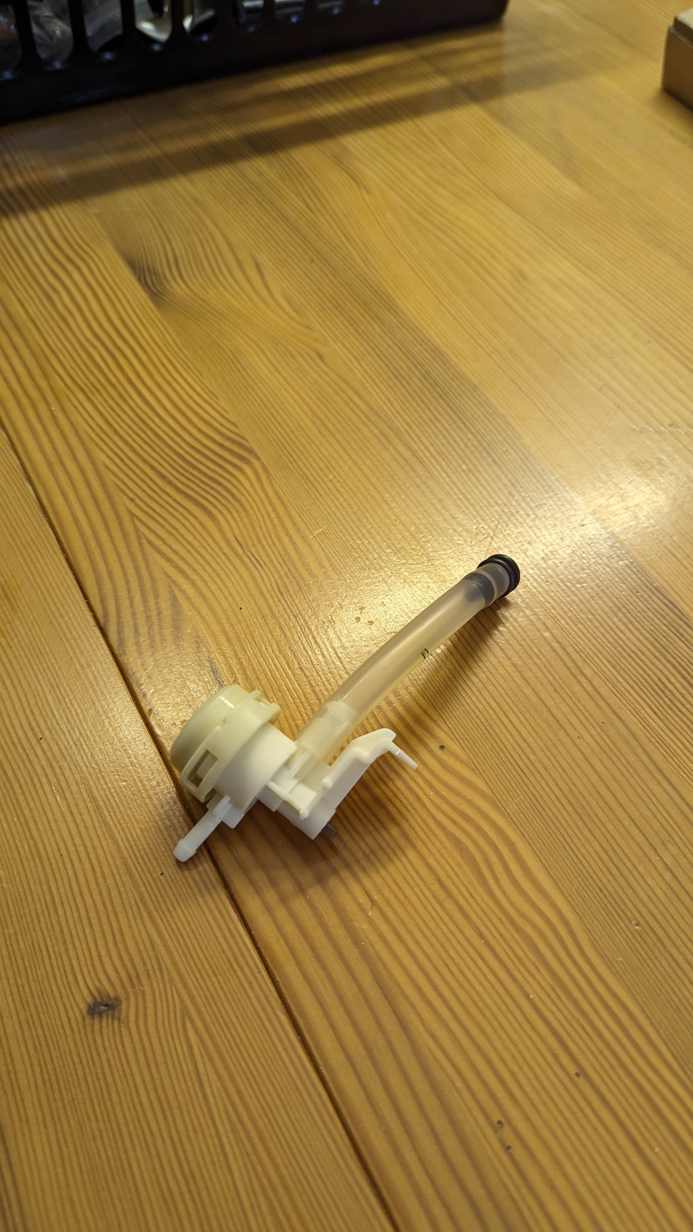

    • Wollte mich hier kurz mal melden und sagen, dass ich das Problem gelöst habe.
      Ich habe ein Ventil ausgetauscht. Auf dem Foto meines letzten Beitrags oben rechts zu erkennen, das weiße Ding. Hier nochmal als Foto.
      Gab es direkt bei Siemens zu kaufen, für ~25€ inkl. Versand.
