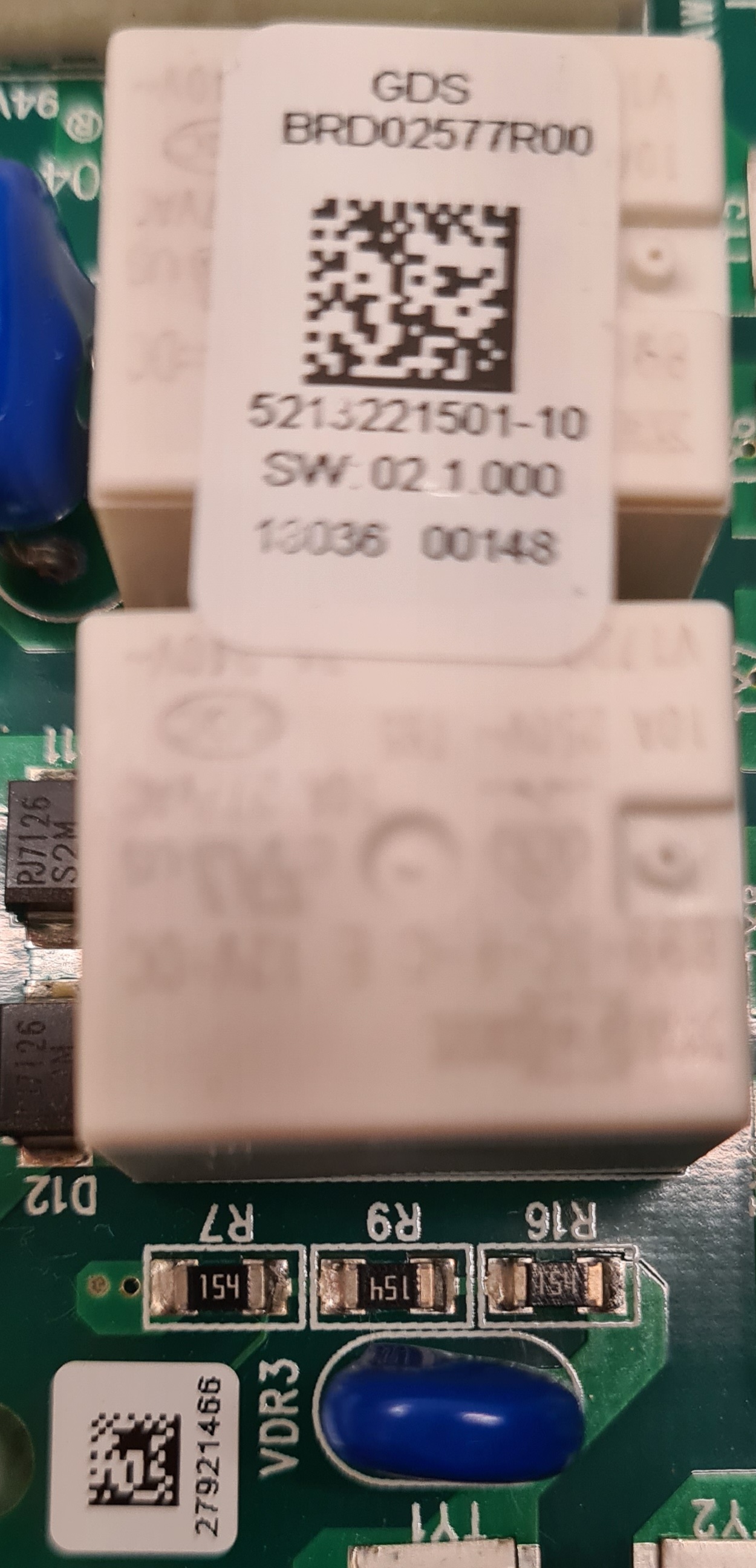

Hersteller: DeLonghi | Typ-/Modell: ETAM 29.660.SB - Autentica Cappuccino | ca. Baujahr: 2018
Hallo, entschuldigen Sie mein Deutsch, Ich bin Hollander ,verstehe Deutsch aber spreche es nicht sehr gut.
Ich wohne in der Karibik und weil man dort keinen Vollautomaten reparieren , versuche ich selbst mal zu schauen ob es noch etwas zu retten gibt. Ich habe einen delonghi etam 29.660.SB dessen braugrup nicht mehr in die Startposition geht.
Dieses Problem trat auf, nachdem beim nachfüllen wasser aus dem Tank übergelaufen war. Die Braugroep hat nog abgefahrt aber mit viel knarren und kehrte nicht vollständig in die Ausgangsposition zurück. Auch nicht nach Neustart des Gerätes.
Beim zweiter versuch verschwand die braugroep komplett nach unten und seit diesem moment begann auch ein “klappenschliessen “ fehlermelding. Ich habe versucht die tor sensor zu manipulieren ohne resultat. Danach habe ich die microschalter bei tur gemessen. Alles oke.
Jetzt habe ich die Bräu-Gruppe entfernt. (Das Gerät in zwei Teile geteilt ), und ich habe versucht die Bräu-Gruppe durch einen Neustart des Geräts an die richtige Stelle zu setzen aber die fehlermeldung “klappe schliessen” erlaubt das nicht.
Weil alles so schrecklich geknarrt hatte habe ich Pumpe und Antrieb ausgebaut um zu sehen ob es da ein problem gibt.
Antrieb seht guht aus, spindelmutter seht gut aus, lauft reibungslos aber kein ahnung ob die pumpe kaputt ist. (Es gibt einige schwarze punkte).
Lange geschichte aber meine Frage ist eigentlich : Gibt es eine möglichkeit pumpe und antrieb zu testen raus von das gerat?
So kan ich ein kaputtes pump/antrieb ausschliessen oder bestatigen und weiter versuchen das problem an zu gehen.
Andere ideeen naturlich wilkommen.
