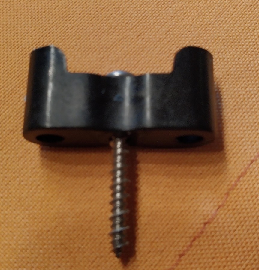

    • Also ich habe alles wie geraten gereingt, mit neuen Dichtungen und Silikonfett versehen. Habe nun die Brüheinheit, sprich den Brühzylinder erneut auseinandergebaut. Jetzt bin ich auch etwas interessantes gestoßen wo ich mir nicht sicher bin. Wie fest soll das Klemmstück eingeschraubt werden - komplett oder nur soweit, dass der Kolben noch einen "Federweg hat" - wegen den Federn ...?
    • Redest du von dem orangenen Klemmstück im oberen Brühkolben? Wenn ja, hast du es vermutlich falsch rum eingebaut. Denn richtig rum kann man es nur anziehen, ohne dass da ein Federweg blockiert wird.
