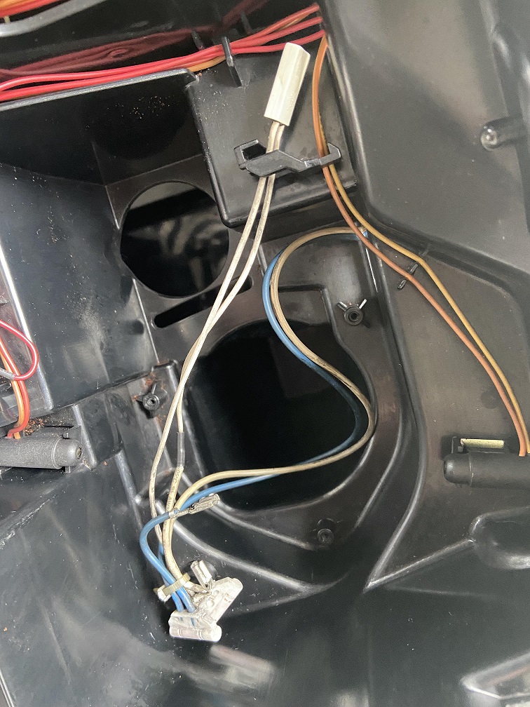

      ich möchte nach ca.14.300 Bezügen das Mahlwerk meiner Jura J5 austauschen. Im Shop habe ich ein extra leises (MAHLWERK / MAHLEINHEIT (V3 NEUE VERSION / JOHNSON / OHNE KRANZ / EXTRA LEISE, Art.-Nr. 20003) gefunden. Dort ist angegeben, dass es "Nicht passend für HS Aroma+ Mahlwerk" ist. Jetzt weiß ich nicht, ob das auf mich zutrifft.
      Kann ich dieses Mahlwerk ohne Weiteres in meine Jura J5 einbauen?

    • Das ist keine gute Wahl - wenn in den Kabeln Deiner
      Maschine keine Entstördrosseln sind, dürftest Du es
      gar nicht verwenden.
      Musst Du schauen welche Kabel bei Dir verbaut sind.
      Mein Tipp: Gar nicht erst auspacken und Zurückschicken
      und das von mir benannte kaufen.

      Ich habe Dir ein Foto von der Verkabelung angefügt. Wäre diese für das bestellte Mahlwerk geeignet?
      Gruß Michael
        314,48 kB, 756×1.008, 145 mal angesehen

      Ich wiederhole mich - auch im Sinne von Harry-Owl:
