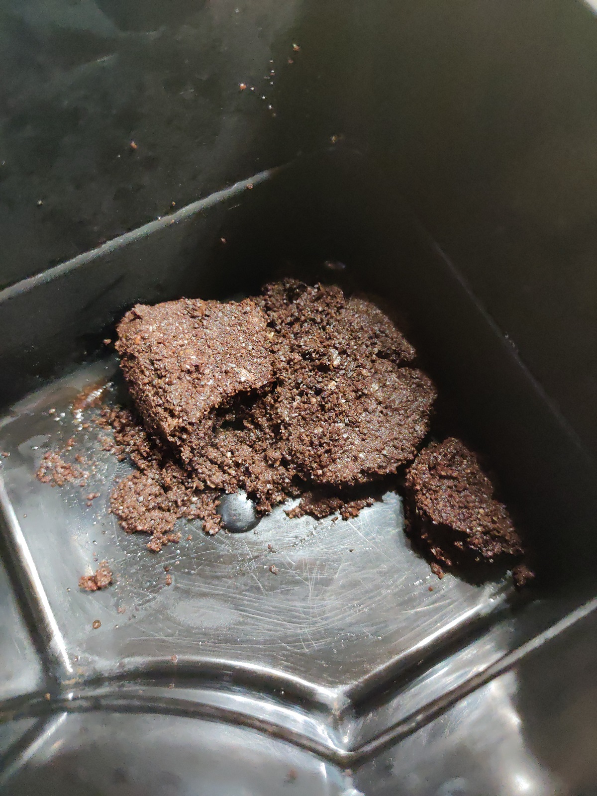

    • sb_NUE schrieb:
      Zeig mal ein Foto vom Trester.
      Da sieht man dann meistens schon mehr.
      Angehängt mal ein Foto
      harry owl schrieb:
      richtig auf dem Foto sind V5 wenn dann nur den neuen V3 Mahlring und den Kegel alt lassen
      Danke für die Bestätigung, könnte ich den Mahlring aus dem Set verwenden oder ist auch der Mahlring auch V5 und darf nicht mit meinen derzeitig verbauten V3 Kegel verwendet werden?

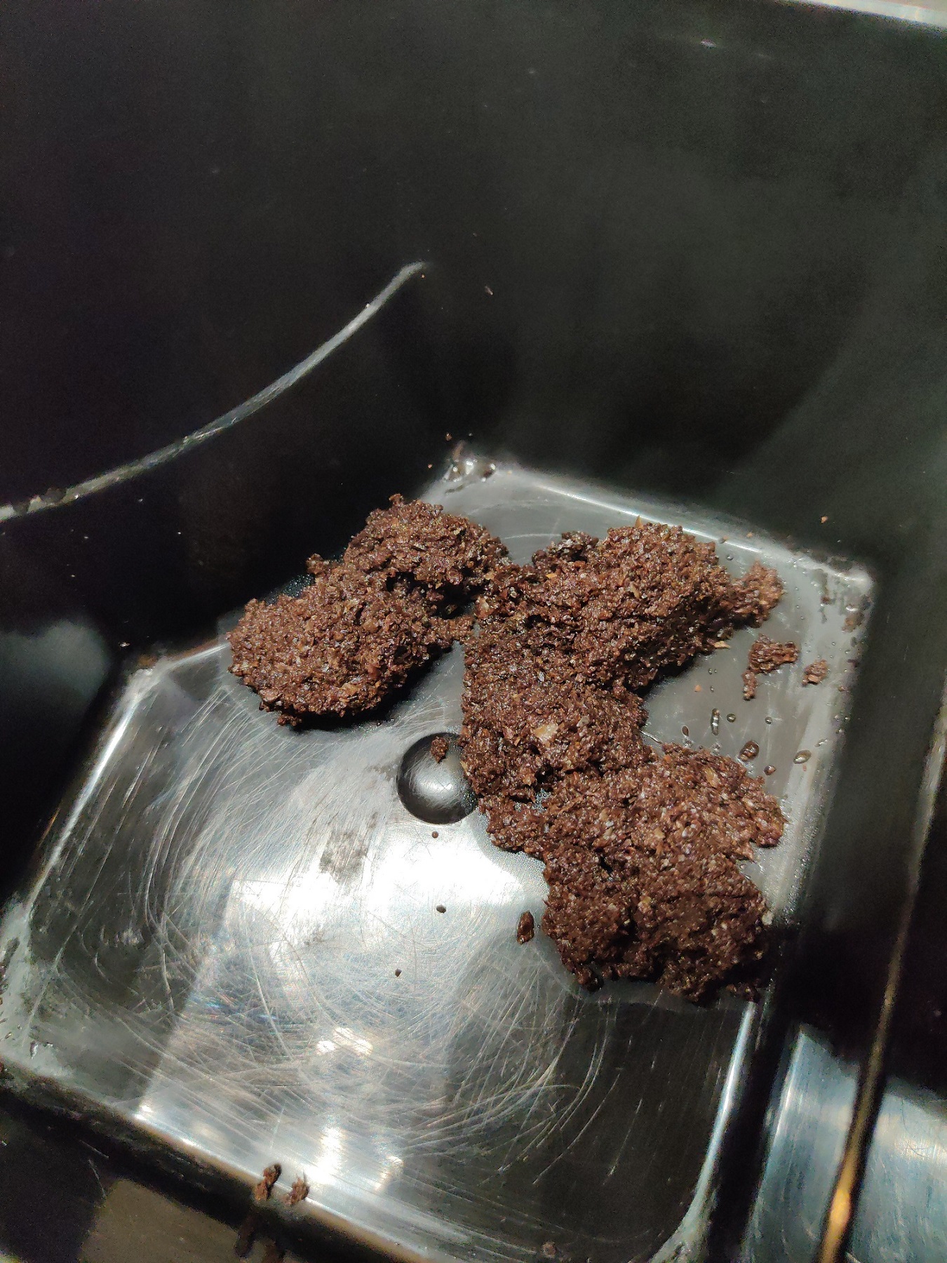

    • Schon besser.
      Kannst mal folgendes versuchen: Schwarzen Verstellring abnehmen und um zwei Rasten gegen den Uhrzeigersinn verdreht wieder aufsetzen. Dann wieder in Mittelstellung oder auf fein Kaffee machen.
      Das könnte schon ausreichen und Du brauchst erst mal nichts ersetzen.

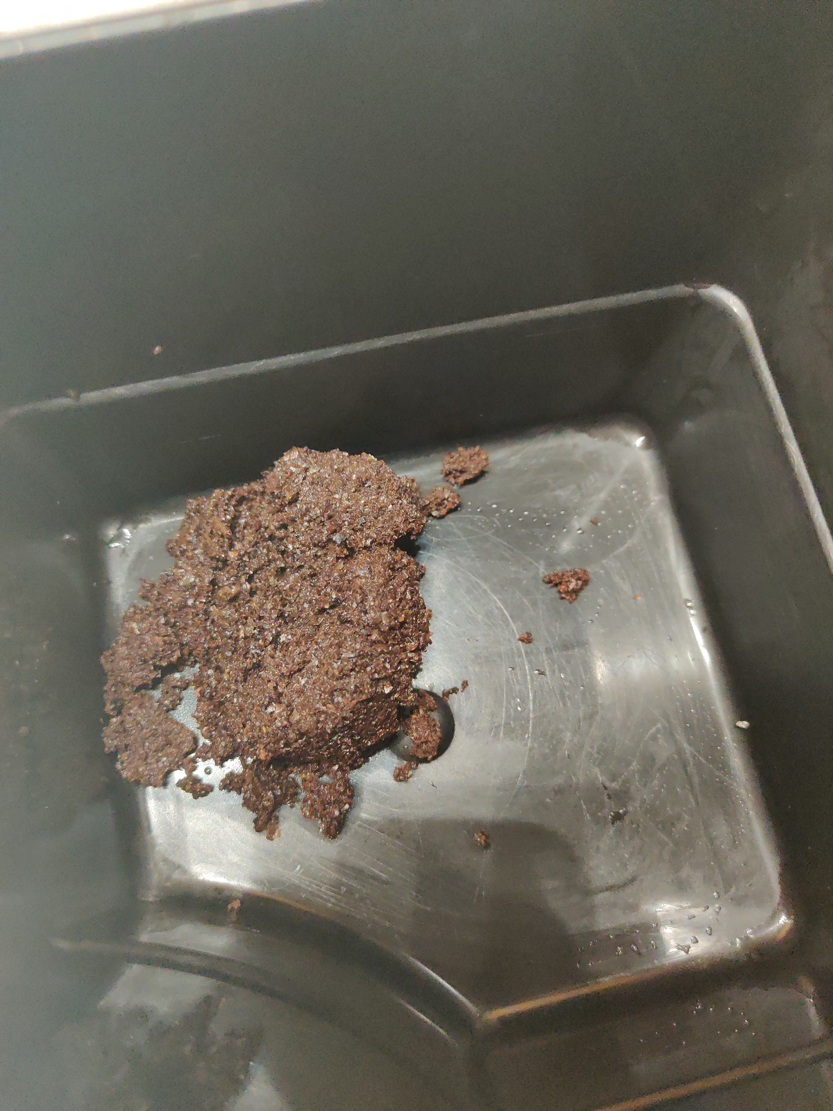

    • So das ist jetzt die Einstellung 2 Klicks gegen den Uhrzeigersinn und dann auf minimalster Stufe des Reglers der Maschine.
