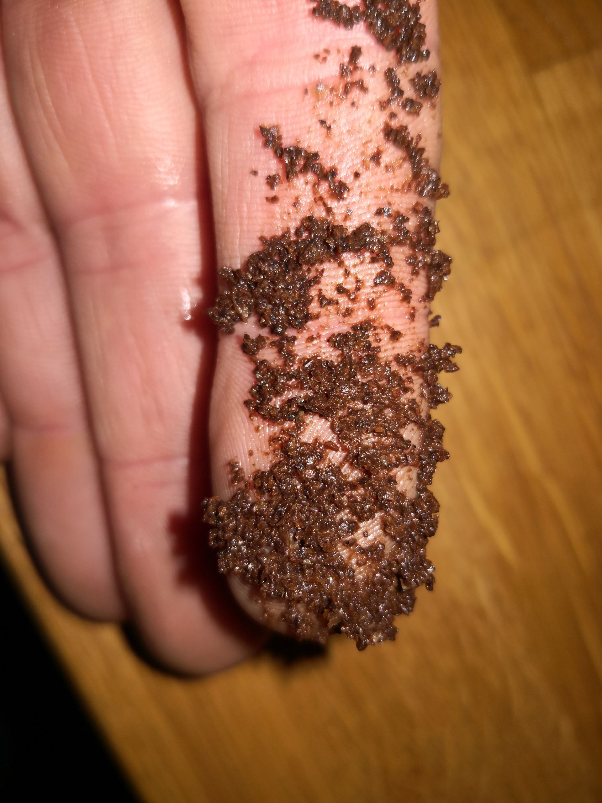

    • Habe die Maschine heute mal zerlegt, das Mahlwerk zerlegt und gereinigt. Die Mahlscheiben sahen unbeschädigt aus. Habe dann alles wieder zusammengebaut und die Maschine wieder in Betrieb genommen.
      Aber das Ergebnis hat sich nicht geändert (Siehe Bild), auch wenn ich sicher bin, die strammste Einstellung getroffen zu haben. Mehr konnte man das Mahlwerk nicht zudrehen.
      Mir kommt das sehr grob vor. Was meinst Du?
      Ist das Mahlwerk verschlissen? Die Maschine hat immerhin 11.500 Bezüge hinter sich, wobei ich nicht weiß, ob das Mahlwerk schon mal getauscht wurde.
      Andererseits meine Miele CM5200 hat mit erstem Mahlwerk 17.000 Bezüge gehabt, als ich sie, voll funktionsfähig, ausßer Betrieb genommen habe.
