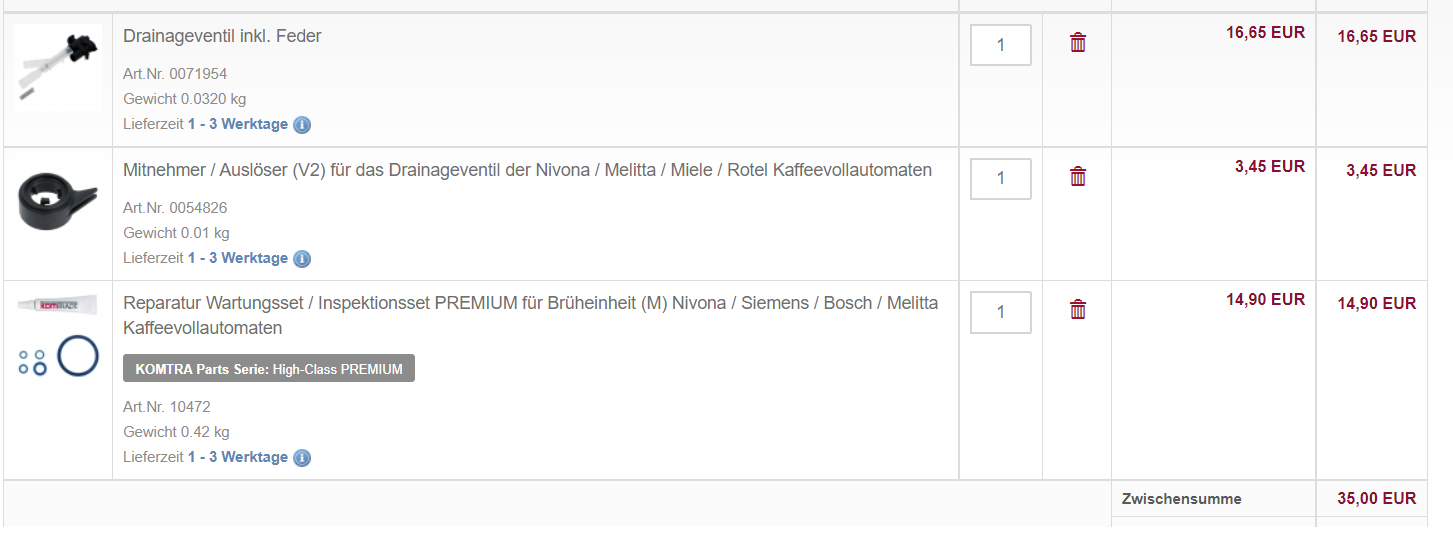

      wenn du versuchts die Welle zubewegen hörst du ein klacken der Zahnräder ?
      ich würde das Draingeventil und Lippenring erneuern und den V2 Mitnehmer einbauen der ist breiter und kleiner im Durchmesser

      anbei die Videos. alles klar danke das wusste ich nicht, ich wollte schon den ganzen Antrieb inkl. Mitnehmer und Drainageventil tauschen.
      Ich habe jetzt 2 stunden gewartet ausgeschaltet und gefilmt, geräusch war aber ganz normal. keine ahnung machmal ist sehr laut gewesen. vielleicht hab ich auch irgendwas gemacht damit es jetzt besser ist.
      Welches dichtungssetz brauche ich da? das kleinste in der auswahl genügt?
      danke dir
      Liebe Grüße Lukas
