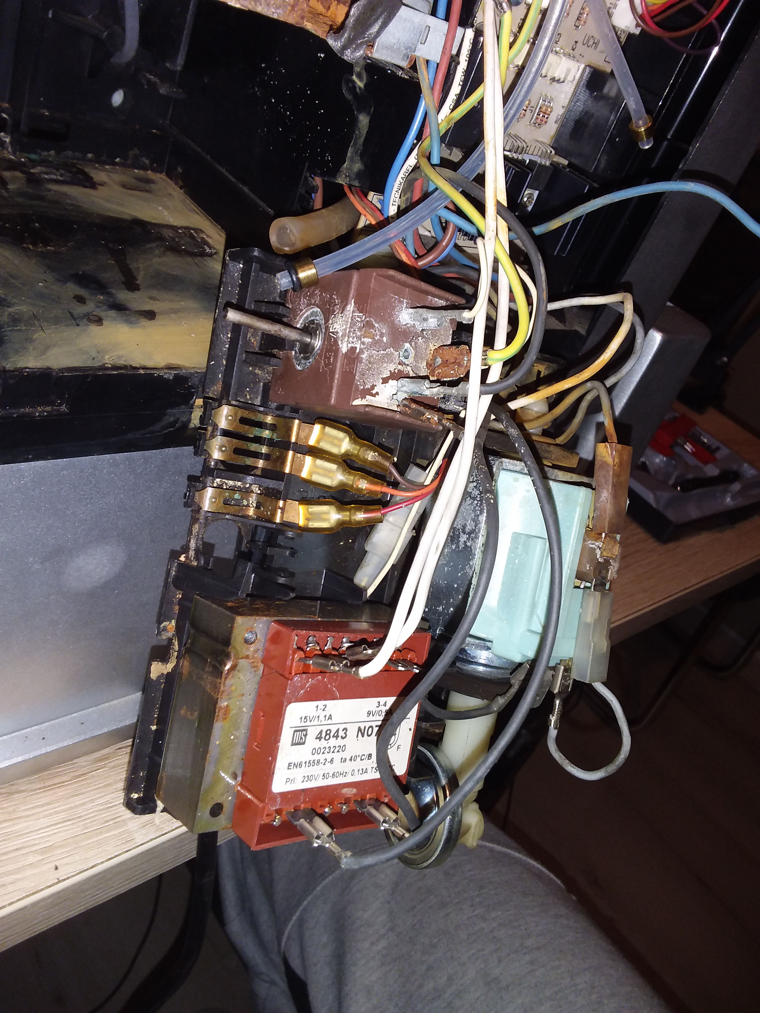

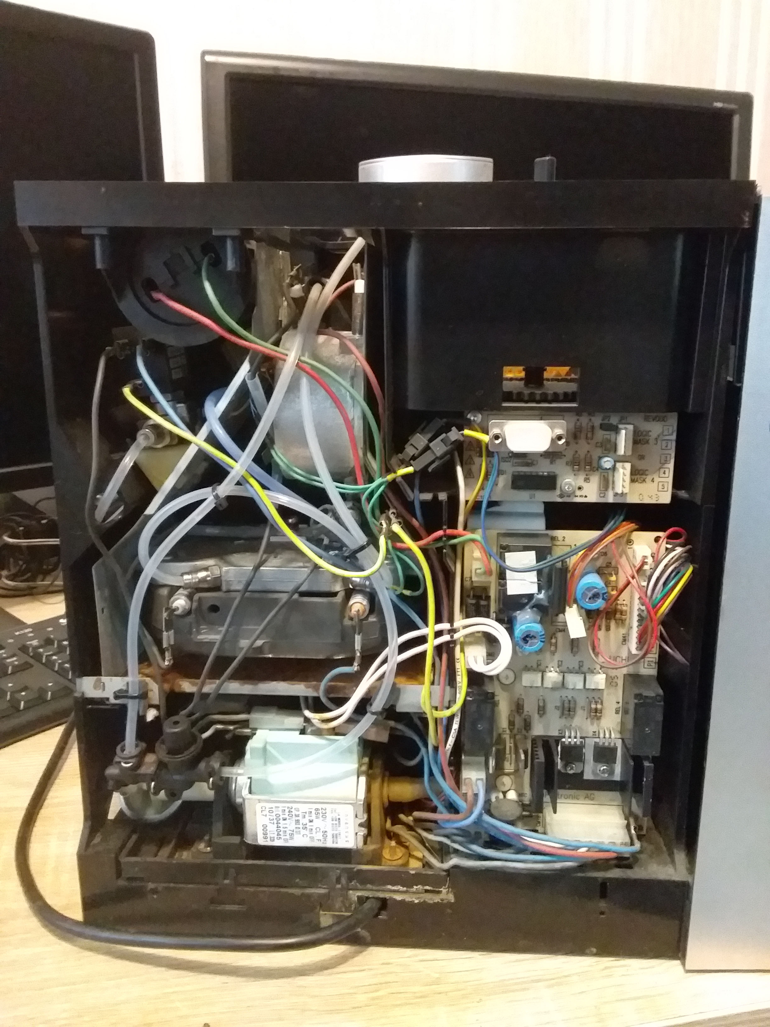

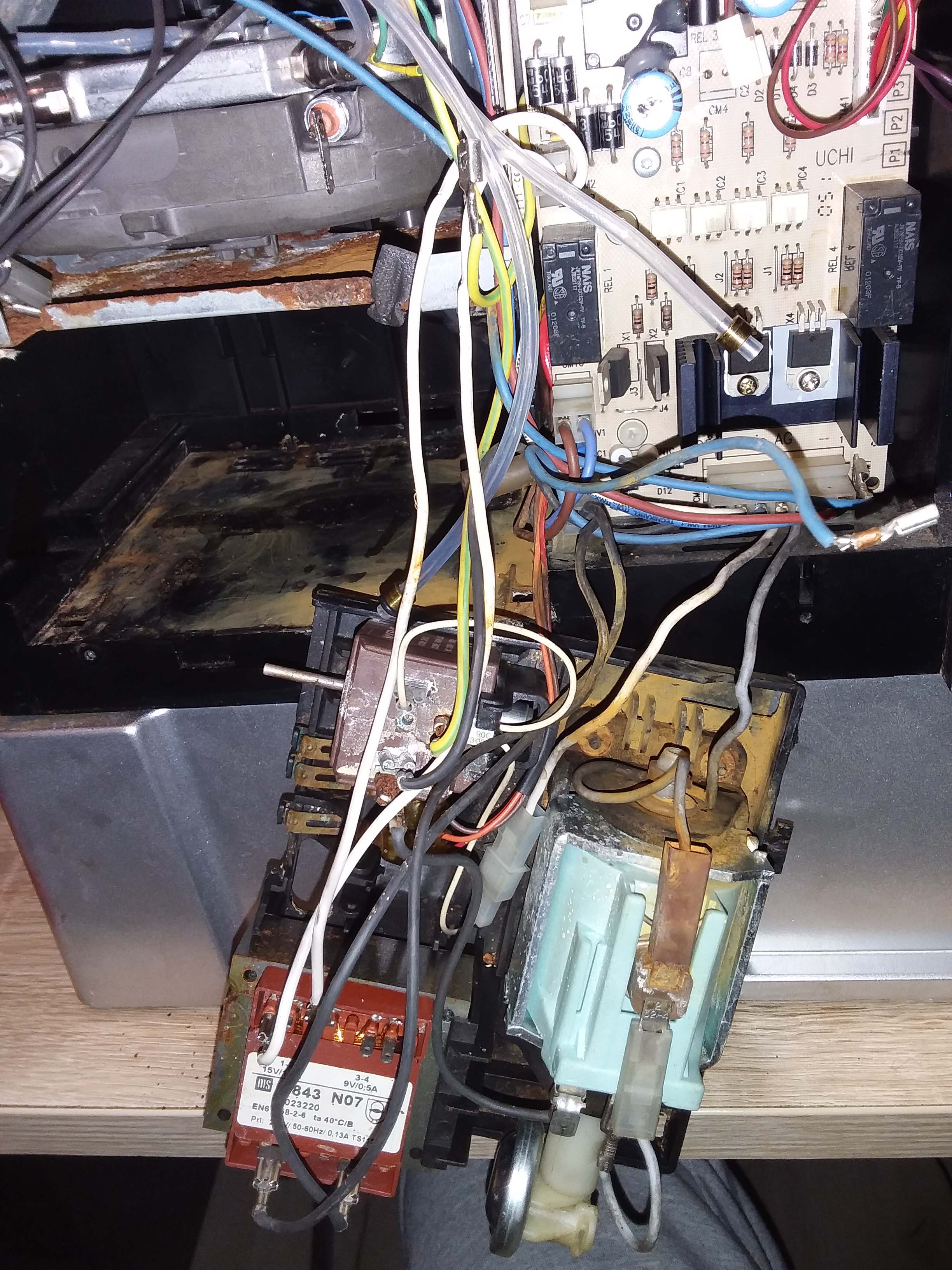

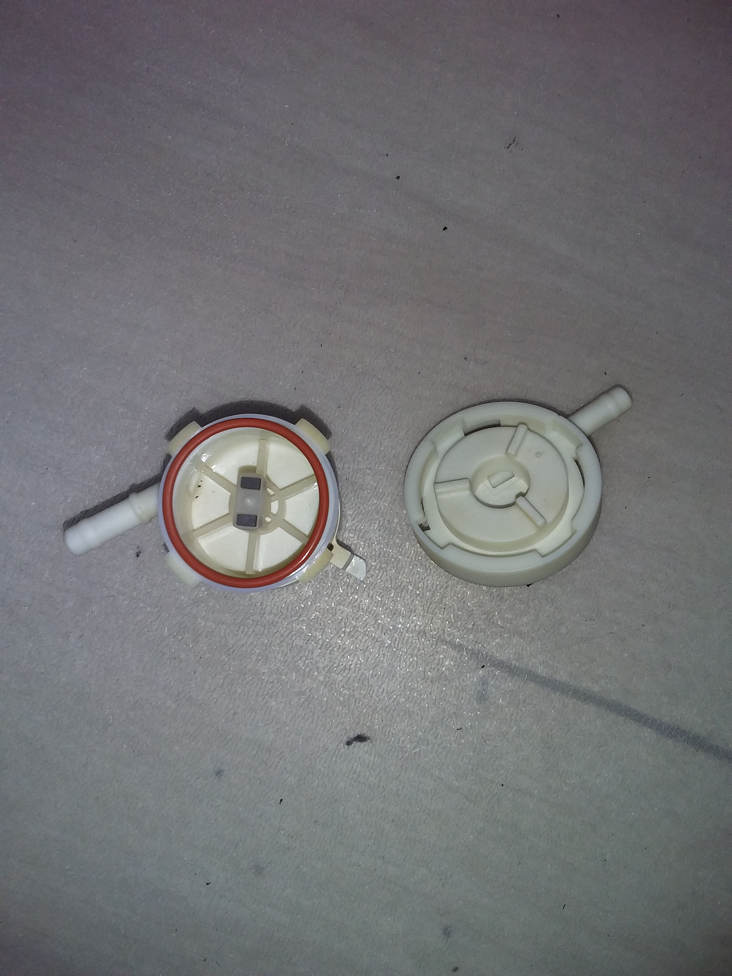

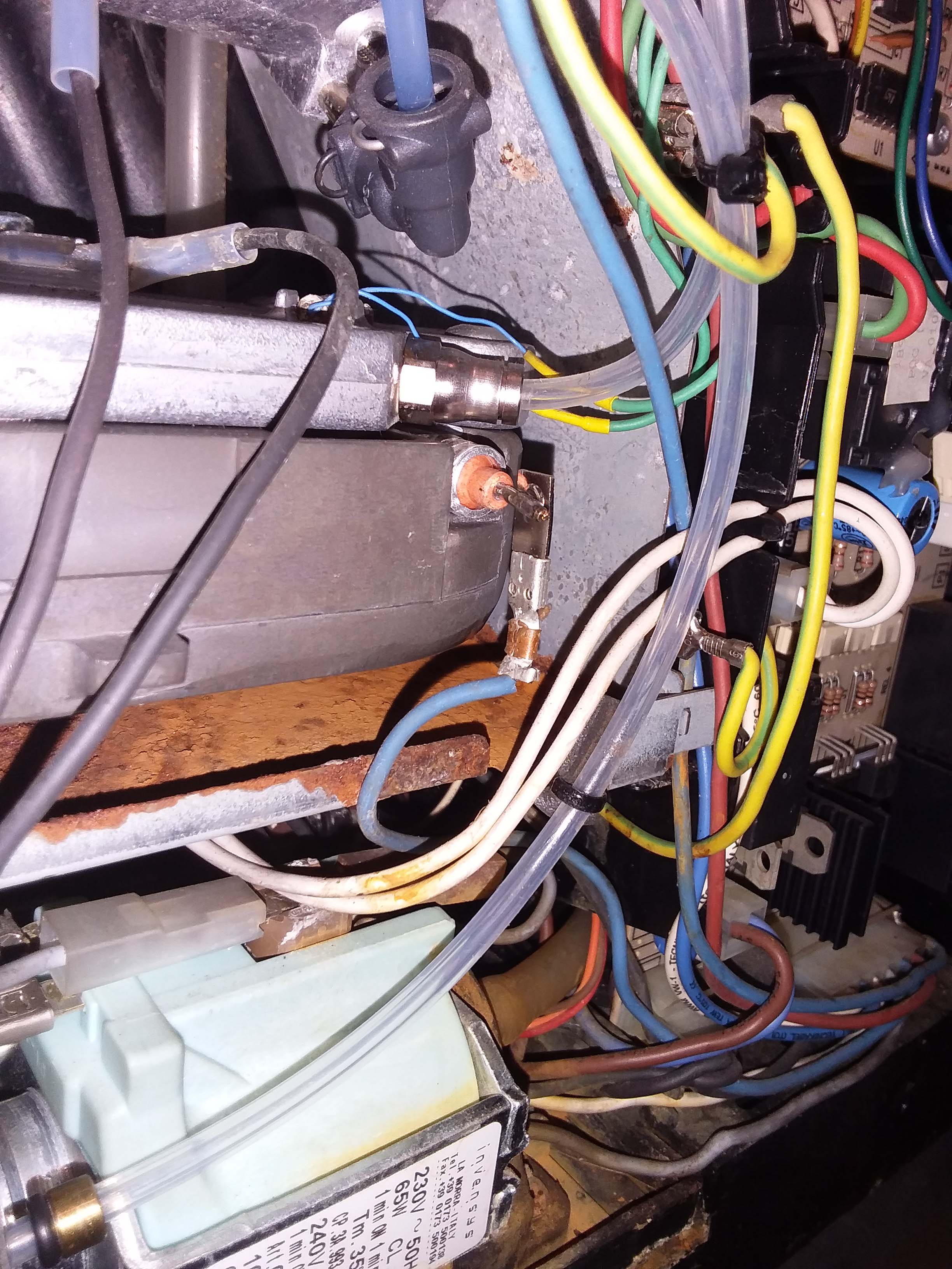

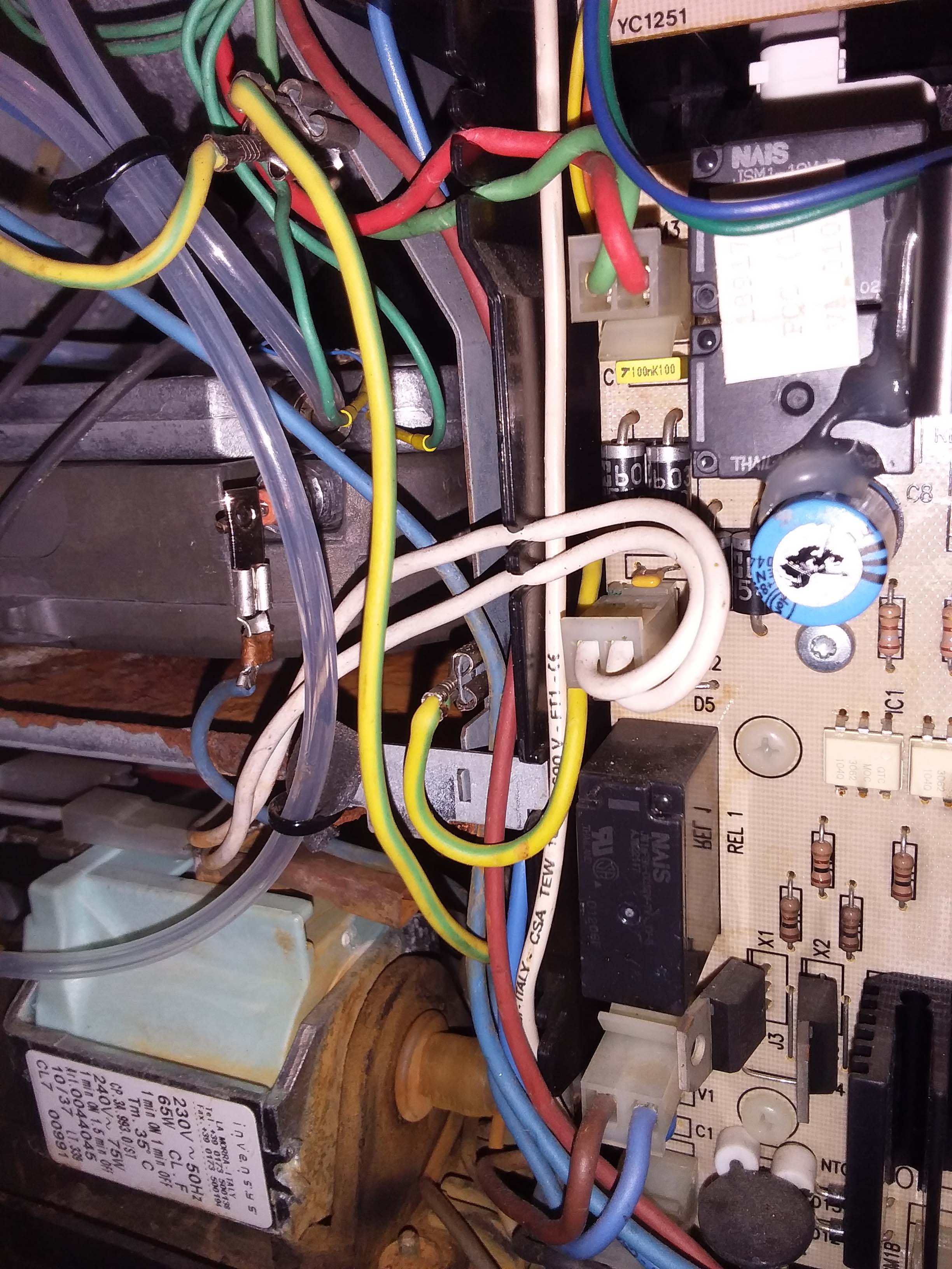

      Also mein Problem ist, dass mir das Gerät immer "SYSTEM FÜLLEN / DAMPF DRÜCKEN" anzeigt, allerdings passiert nichts weiter. Zur Kontrolle hatte ich mal alle Seiten und Blenden abgeschraubt um zu schauen wie sich das Wasser in den Schläuchen verhält. Nun, es hat sich kein Wasser durch die Schläuche bewegt. Auch habe ich viel Rost festgestellt. Sowohl bei der Pumpe, als auch beim Thermoblock. Durchgepustet habe ich bis jetzt beim Thermoblock und beim Flowmeter. Funktionierte einwandfrei. Bilder habe ich euch mal mitangehängt.

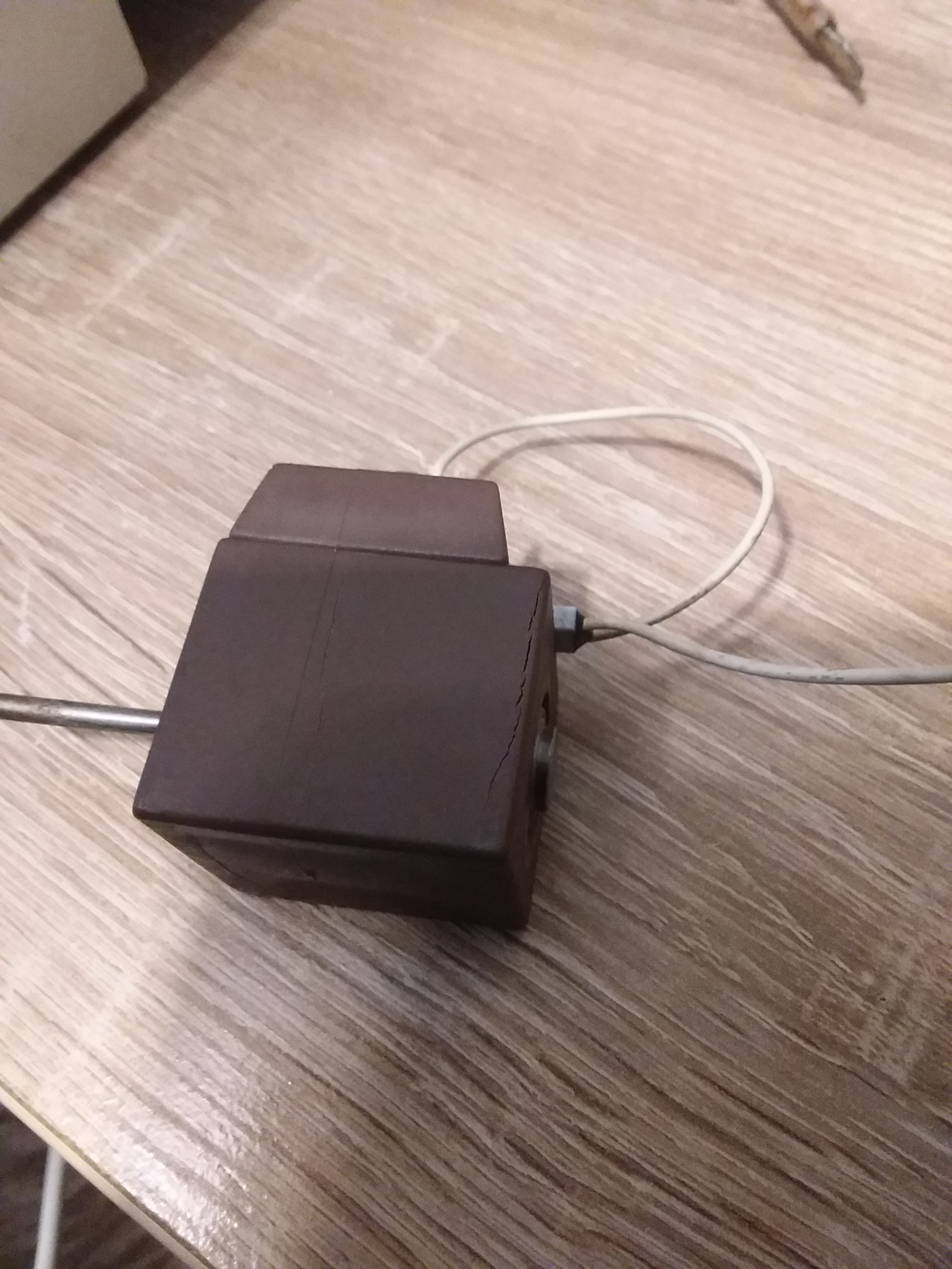

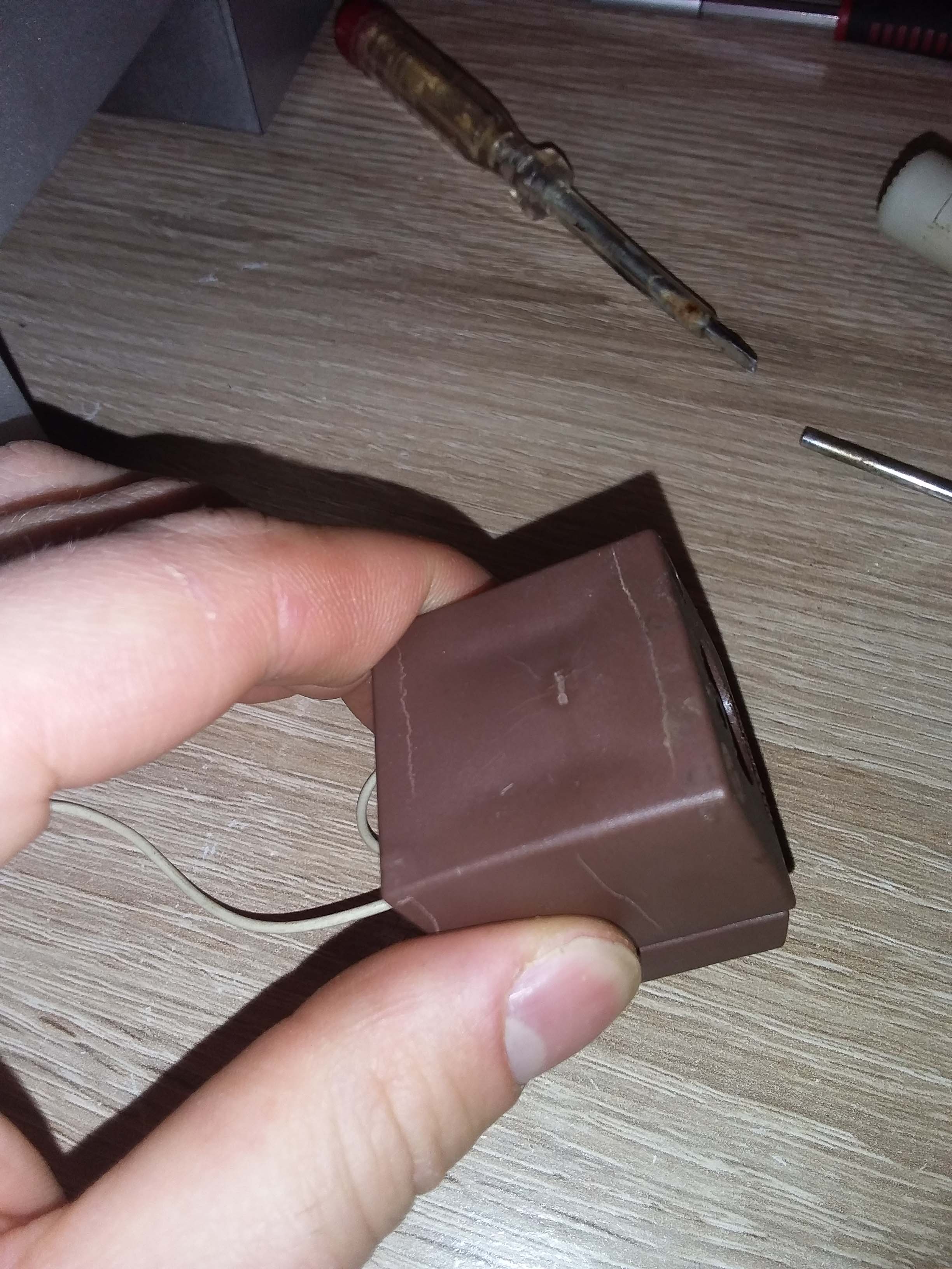

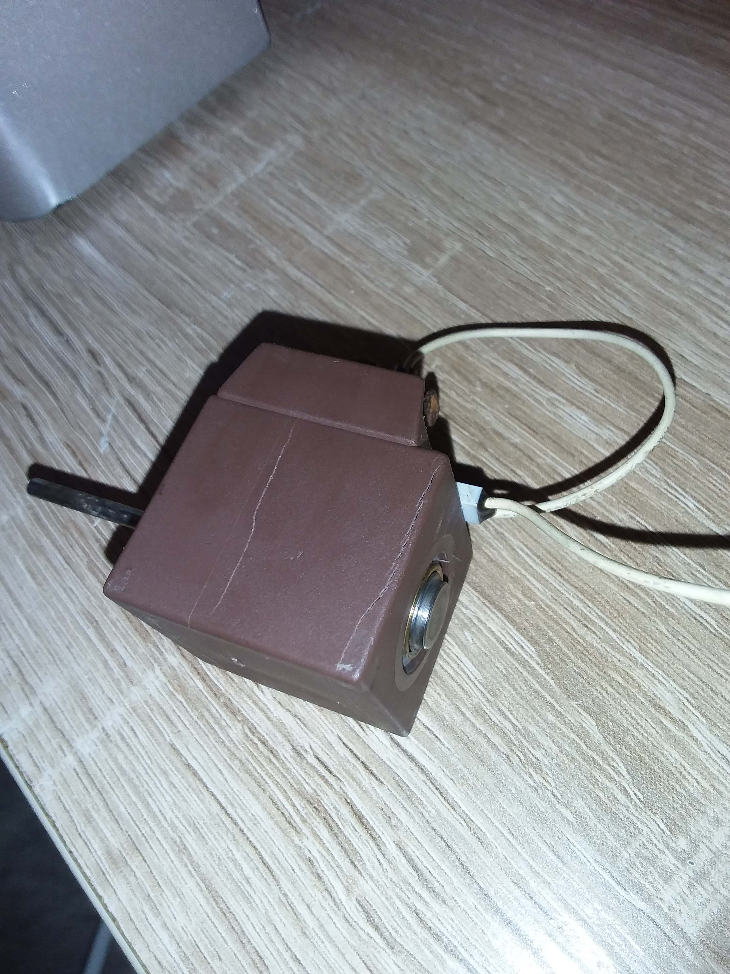

    • Was ich gerade noch festgestellt habe: Risse beim Magnet.

    • Man muss auch feststellen, wo das Wasser austritt - die Oval-Heizung
      schaut zumindest bei den rechten Anschlüssen nicht so schlimm aus
      wie alles darum und drunter. Wenn es aus dem Bereich gekommen
      wäre wurde die vielleicht schon mal ersetzt. Aber es kann genauso
      auch aus dem hinteren Bereich der Oval-Heizung kommen oder von
      der Dampfheizung.
      Pumpe mit Übertemperatursicherung, Drainageventilmagnet und
      verschiedene Kabelschuhe müssen auf jeden Fall ersetzt werden.
      Erst dann kann man mehr sehen - z.B. ob die Elektronik und der Trafo
      noch in Ordnung sind, und wo Wasser austritt.
      Für einen Anfänger ohne Materialfundus ist das eine Herkulesaufgabe.
    • Hey Leute,
      ich wollte euch kurz Bescheid geben, dass die Kaffeemaschine wieder funktioniert.
      Habe nur die Pumpe mit Membranregler und das Drainageventilmagnet gewechselt.
      Die verrosteten Kabelschuhe habe ich mit einer Stahlbürste etwas "geputzt".
      Allerdings weiß ich nicht, wo das Wasser ausgelaufen ist. Momentan läuft nichts aus und ich verwende die Maschine seit 1 Woche.

    • unterhalb der Heizung waren nur die Auswirkungen... die hast du ja beseitigt... Perfekt... ich hätte noch das Magnetventil getauscht ....
      Die Undichtigkeit ist oder war oberhalb..meist die Anschlüsse der Heizung.
      Wenn Sie funktioniert und dicht ist ist es vielleicht schon gewechselt worden... ich würde entkalken und reinigen hintereinander... ganz normal laufen lassen und beobachten ob alles dicht.
      Dann evtl den Geräteträger austauschen und dann wieder hervorragend. Muss aber nicht.

    • Es war tatsächlich das Magnetventil. Habe es auseinandergeschraubt und gereinigt. Hatte eine Verstopfung. Jetzt kommt wieder Dampf raus. :thumbup:
