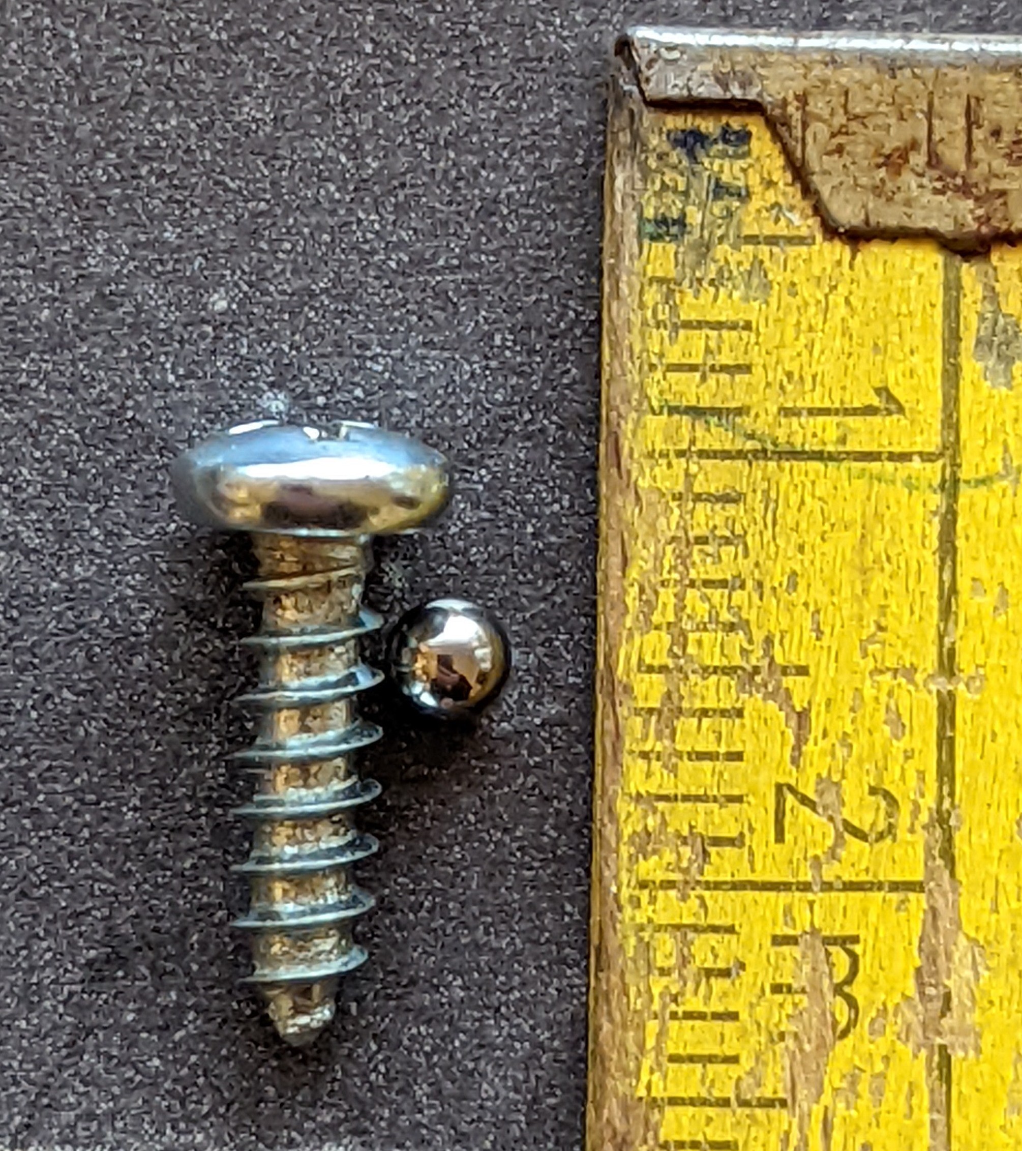

    • Okay vielen Dank, das beruhigt mich auf jeden Fall schon mal. Diese Metallkugel ist auch wirklich sehr Mini und wahrscheinlich hatte ich sie einfach übersehen dass sie aus der alten Sysko Pumpe raus gefallen ist. Den Antrieb hatte ich vor ein paar Wochen ausgebaut und auch versucht zu öffnen (was nicht klappte) und auch das Drainageventil getauscht. Vielleicht hatte sich da schon eine der 2 Kugeln gelöst und ist jetzt aus der Maschine gekommen dachte ich schon.
      Das Knarzen hatte ich noch in keinem Video so gehört daher hatte mich das schon etwas beunruhigt. Aber gut, die Maschine ist immerhin auch schon knapp 9 Jahre alt.
      Hier auch nochmal ein Bild der Kugel:
