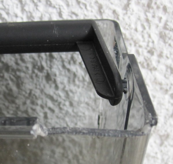

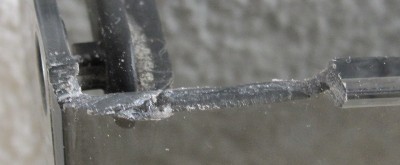

An den Wassertank brechen oben gerne mal die Kunststoff Laschen ab. Wenn beide Laschen abgebrochen sind, kippt der Tank aus dem Gerät.

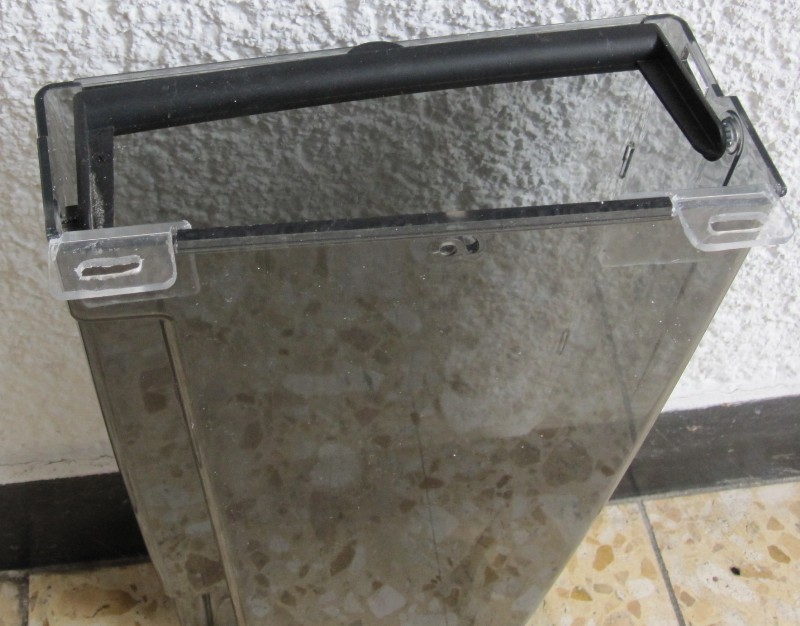

Hier ein paar Bilder als Reparatur-Tipp.

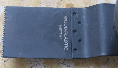

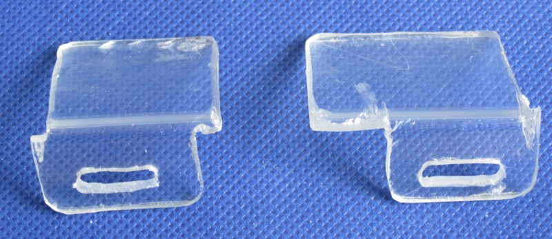

Ein Multicutter mit dem passenden Sägeblatt ist notwendig. Das Plexiglas Winkelprofil bekommt man aus einem Schrott-Kühlschrank (Fach in der Türe) . Für das Ovale Loch bohrt man 4 Löcher mit einen 3,2 mm Spiralbohrer direkt nebeneinandergesetzt. Rest ausfeilen. Einkleben des Winkels mit einem farblosen 2 Komponenten-Kleber. oder einem Kunststoffkleber aus dem Modellbau. (Nicht mit Sekundenkleber)
