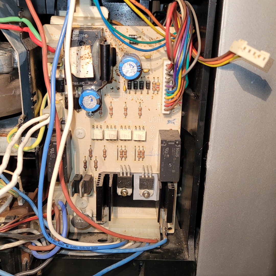

      moin ich brauche mal euer Schwarmwissen.
      Ich habe eine S95 nach Jahren wieder zusammen gesteckt.
      Bei dee Leistungsplatine habe ich einen Stecker übrig.... keine Ahnung ob er für den Service ist oder wofür.
      Was ich auch nicht weiß ist ... gehört die Leistungsplatine zu der Frontelektronik!
      Ist zu lange her.
      Leistungsplatine im Anhang

    • Der übrige Stecker ist richtig so. Da hat sich Jura damals war vorbehalten, was aber nie genutzt wurde.
      Wegen der Entkalkung: Zeigt die Maschine evtl. Reinigung an? Die hätte dann Vorrang und die Entkalkung wird unterdrückt.
      Die abgebildete Platine ist die Leistung.
      Die Logik befindet sich vorne Links hinter der Front.
      VG Jönne

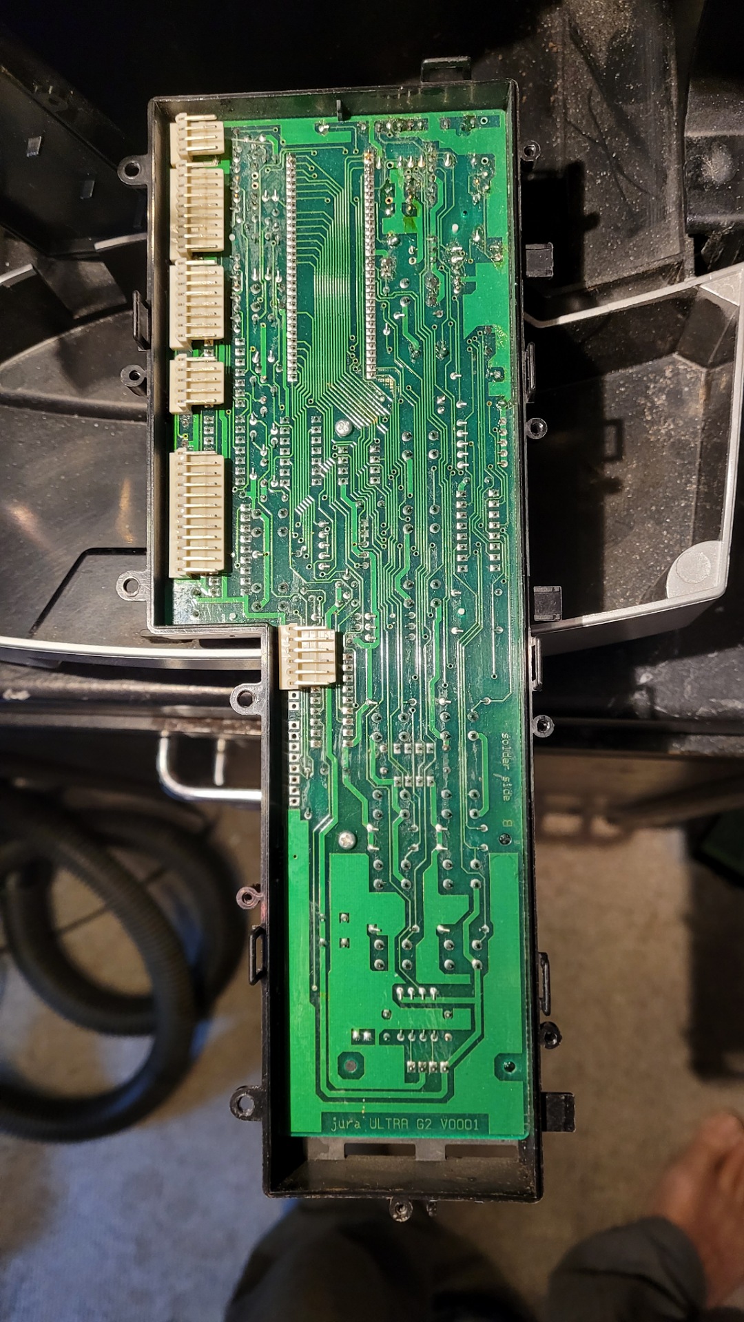

      ok... sorry manchmal bin ich schwer von Begriff.... werde nachher noch ein Bild der Frontelektronik machen....
      Die sollten aber zusammen gehören, da ich die Maschine mit den Elektroniken so weg gestellt habe ....
      Dabei werde ich dann nochmal alle Stecker kontrollieren.
