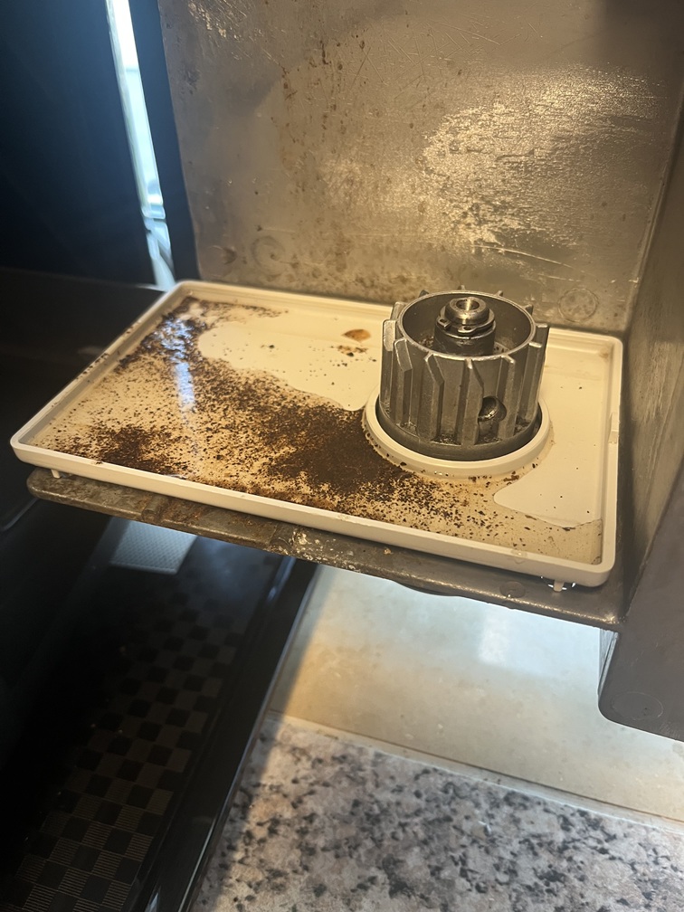

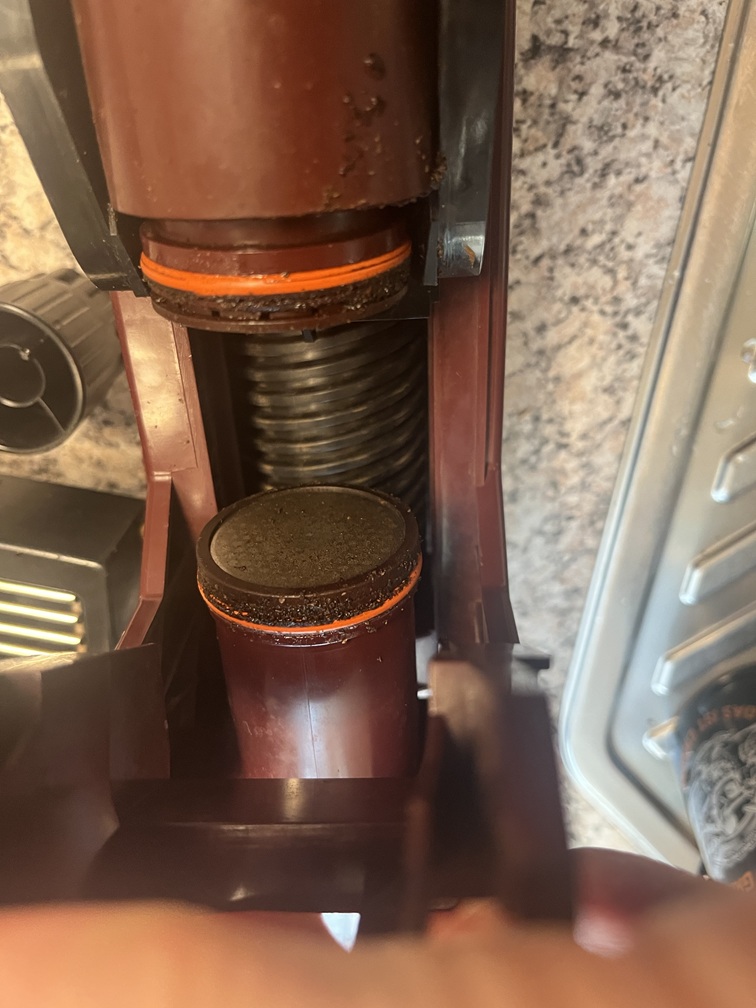

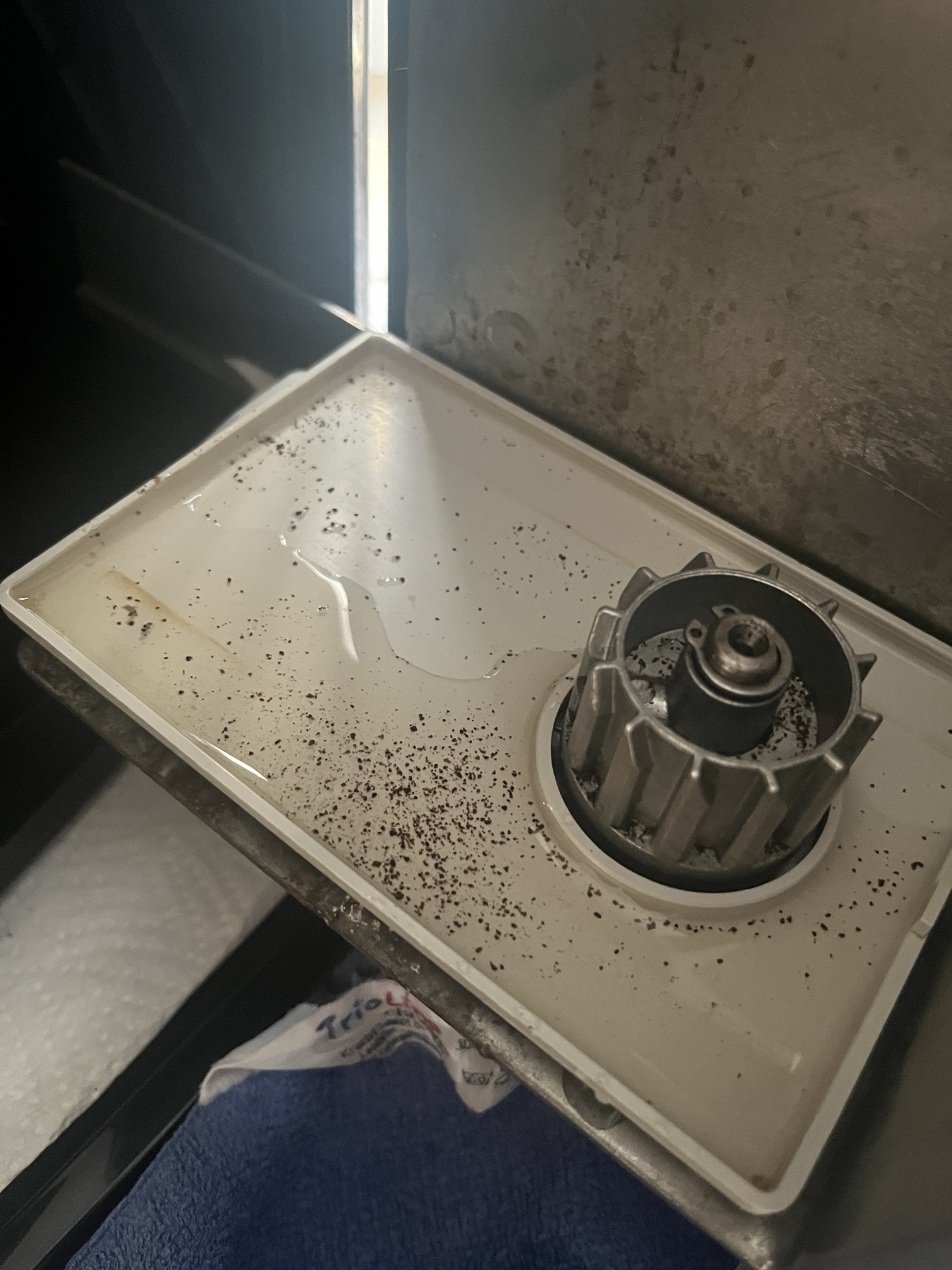

      meine WMF 1000 pro ärgert mich schon wieder, Nach dem Bezug von z.B. Latte legt die Maschine eine kurze Pause ein und dann wird vermutlich beim Nachspülen am unteren Kolben vorbei Wasser in den Innenraum gedrückt. Brühgruppendichtungen am Kolben sind neu. Beim Versuch mit einer anderen Brühgruppe passiert das gleiche. Die Maschine hat noch den Brühgruppeneinschub von der Seite. Hat vielleicht jemand einen Tipp?
      Vielen Dank im Voraus
    • Ich hatte seit 1 oder 2 Wochen das gleiche Problem (Zumindest hoffe / denke ich)

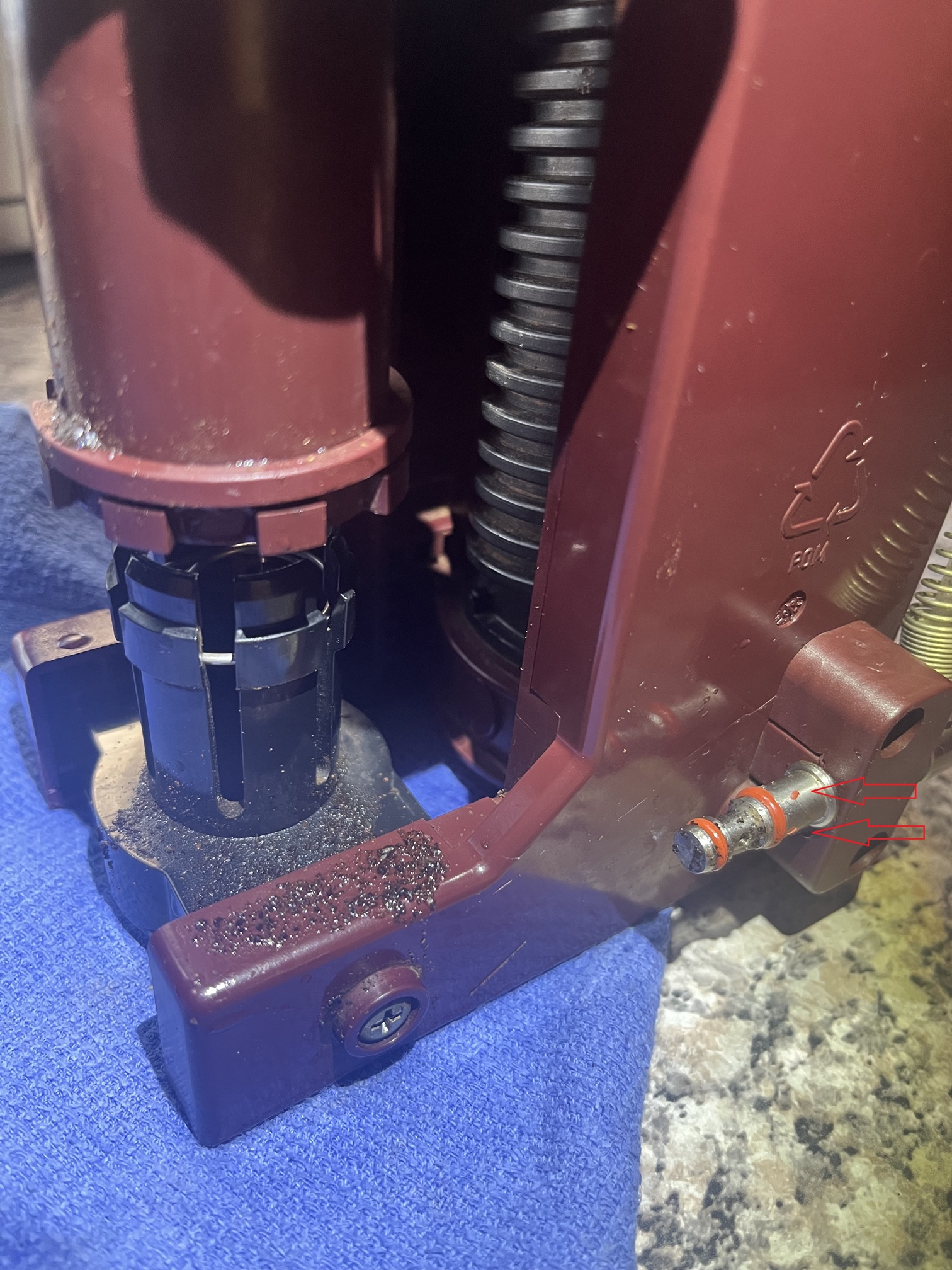

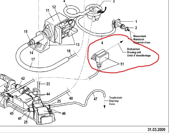

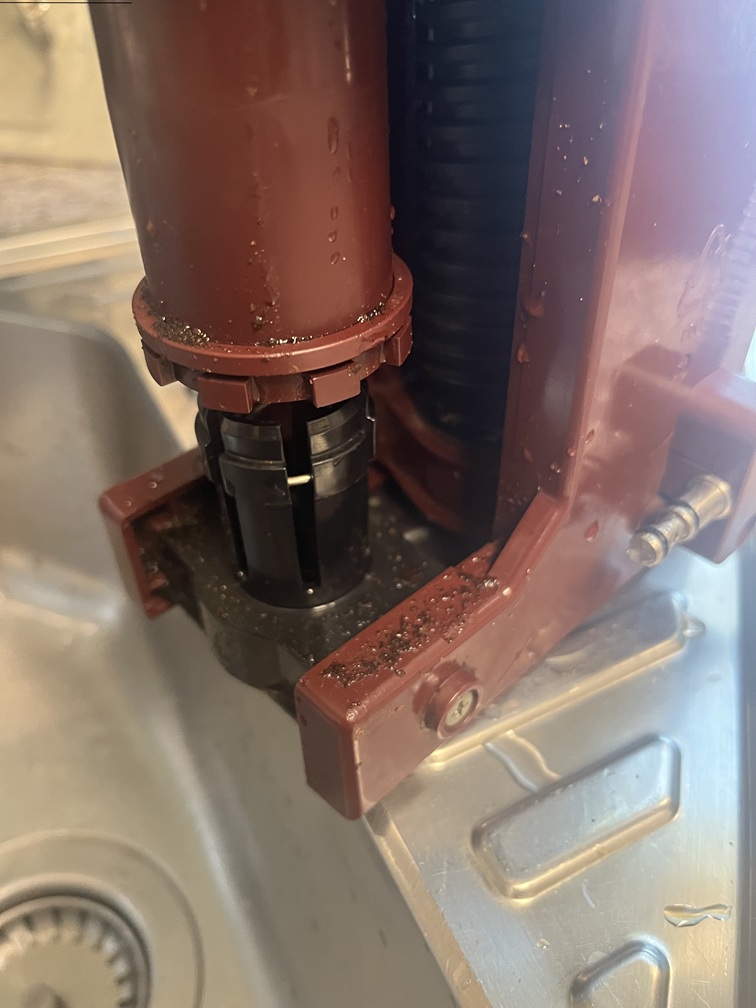

      das nach Kaffeebezug und wenn sie in Ruhestand geht und die Brühgruppe gereinigt wird, hatte ich Wasser unter der Maschine und an der Brühgruppe,

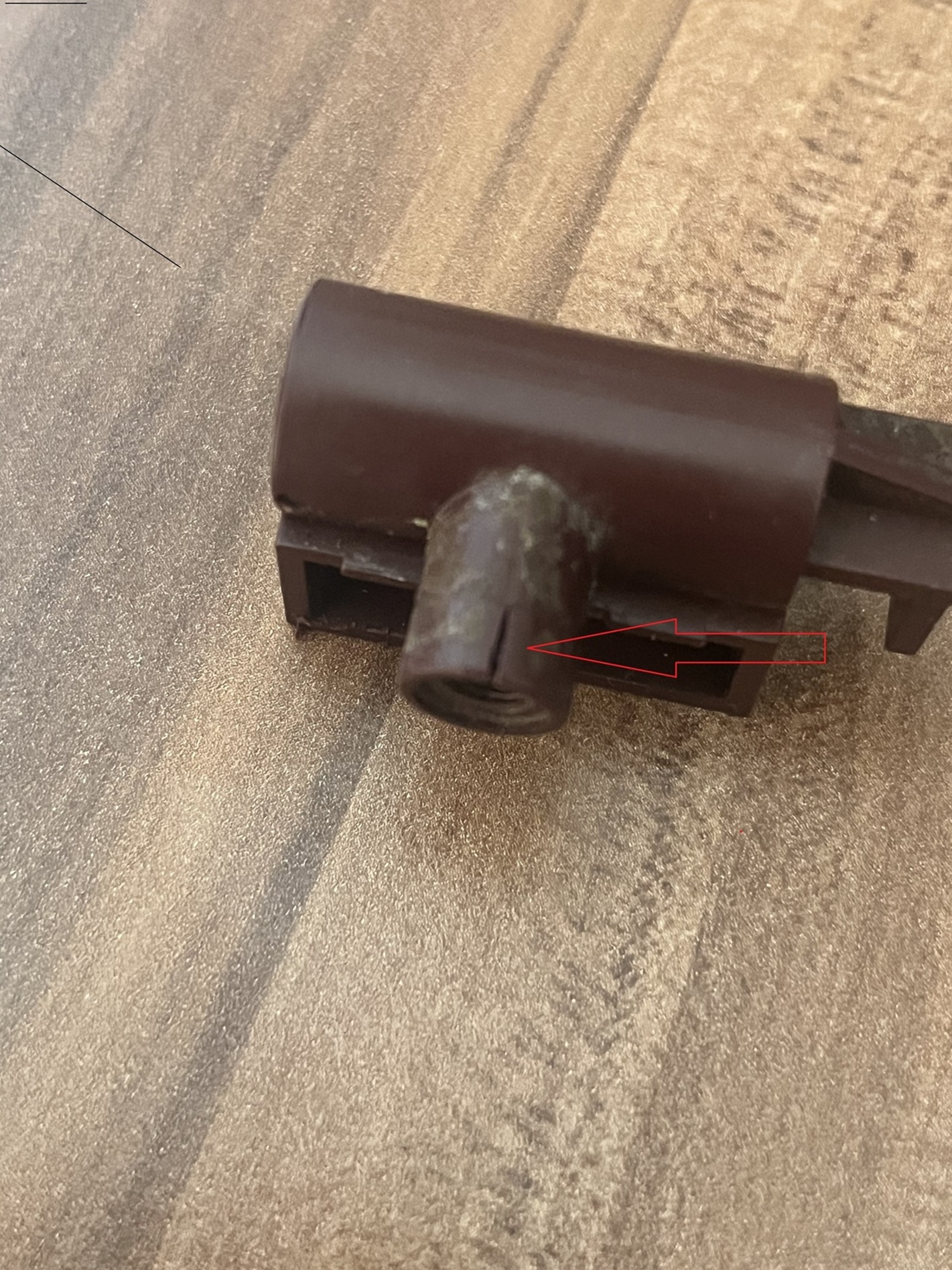

      Alle Dichtungen getauscht aber ohne Erfolg, danach hatte ich bemerkt das die neue Dichtung am Schnellversluss siehe Bilder etwas kaputt war, da habe ich die Ventilbuchse demontiert und siehe da ein riss... habe heute einen neue Bestellt und hoffe das es daran gelegen ist, melde mich sobald das Teil da ist und ersetzt wird....

    • nachdem ich die Verbindungsbuchse und neue Dichtungen gewechselt habe, ist der Wasserverlust etwas weniger geworden aber nicht zufriedenstellend, kann mir jemand einen Tipp geben was ich noch wechseln oder tun kann um die Nassen Trester und Wasserverlust an der BG zu Vermeiden
      Danke schon mal für Tipps und Hilfe zu meinem Problem
