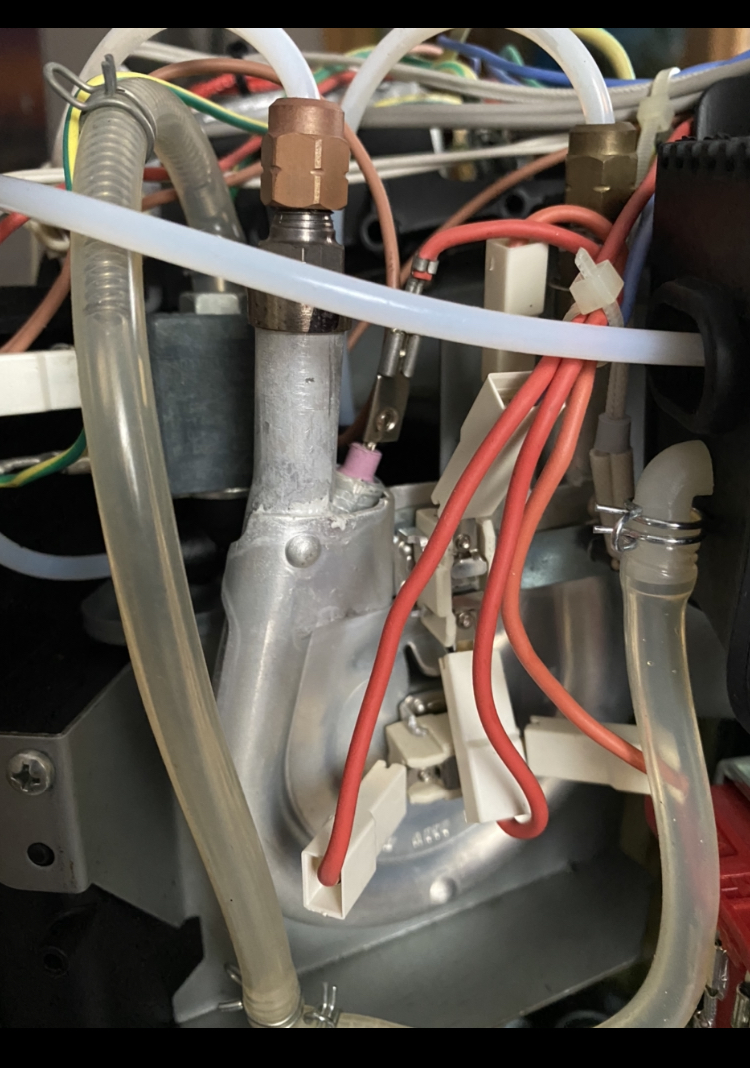

      So Ober brühkolben gereinigt ,selbsttest durch wie ihr beschrieben habt , bei der Kleine Tasse das EV 1 macht Geräusche, bei EV 2 ist nichts zu hören und bei der Spültaste erscheint steam on statt vaporizer on
      Könnt ihr damit schon was anfangen ? Hab leider noch kein Messgerät. Lg Tina
      Wird da die Dampfheizung heiss? Aber nicht unbedingt drauflangen, Hand drüber müsstest du auch irgenwann Hitze spüren.
    • Das ist die Dampfheizung
    • Da sich bei EV2 auch nix tut, solltest du dir auf alle Fälle ein Messgerät besorgen
