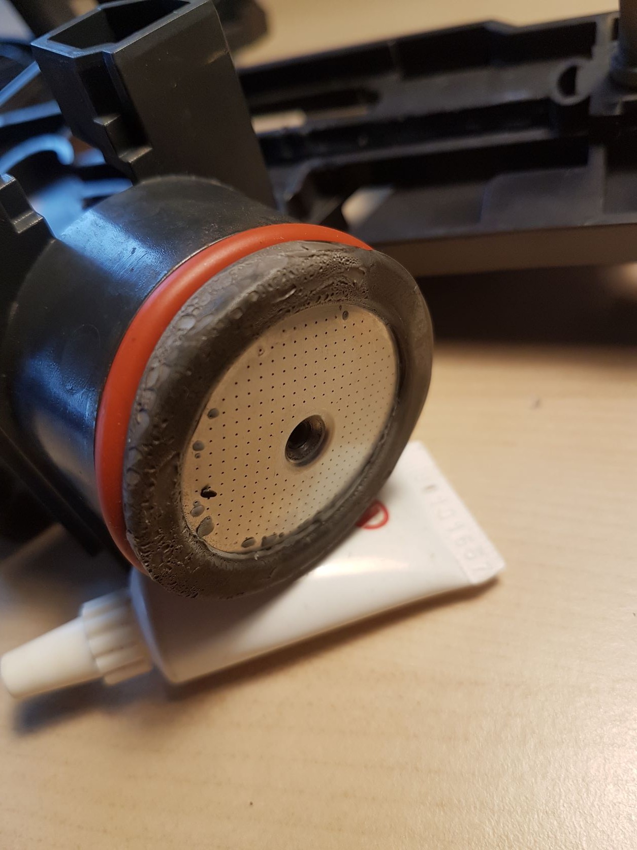

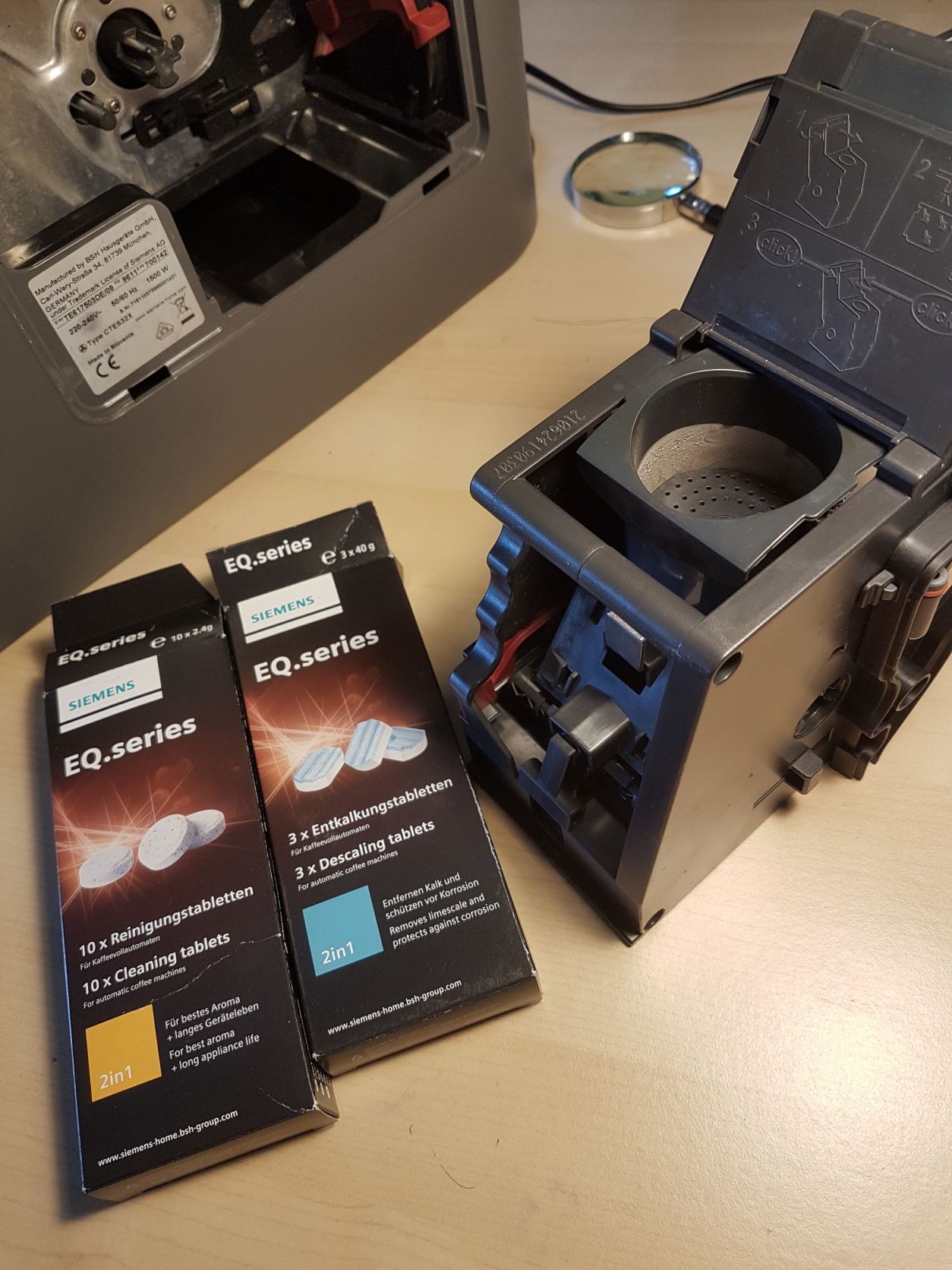

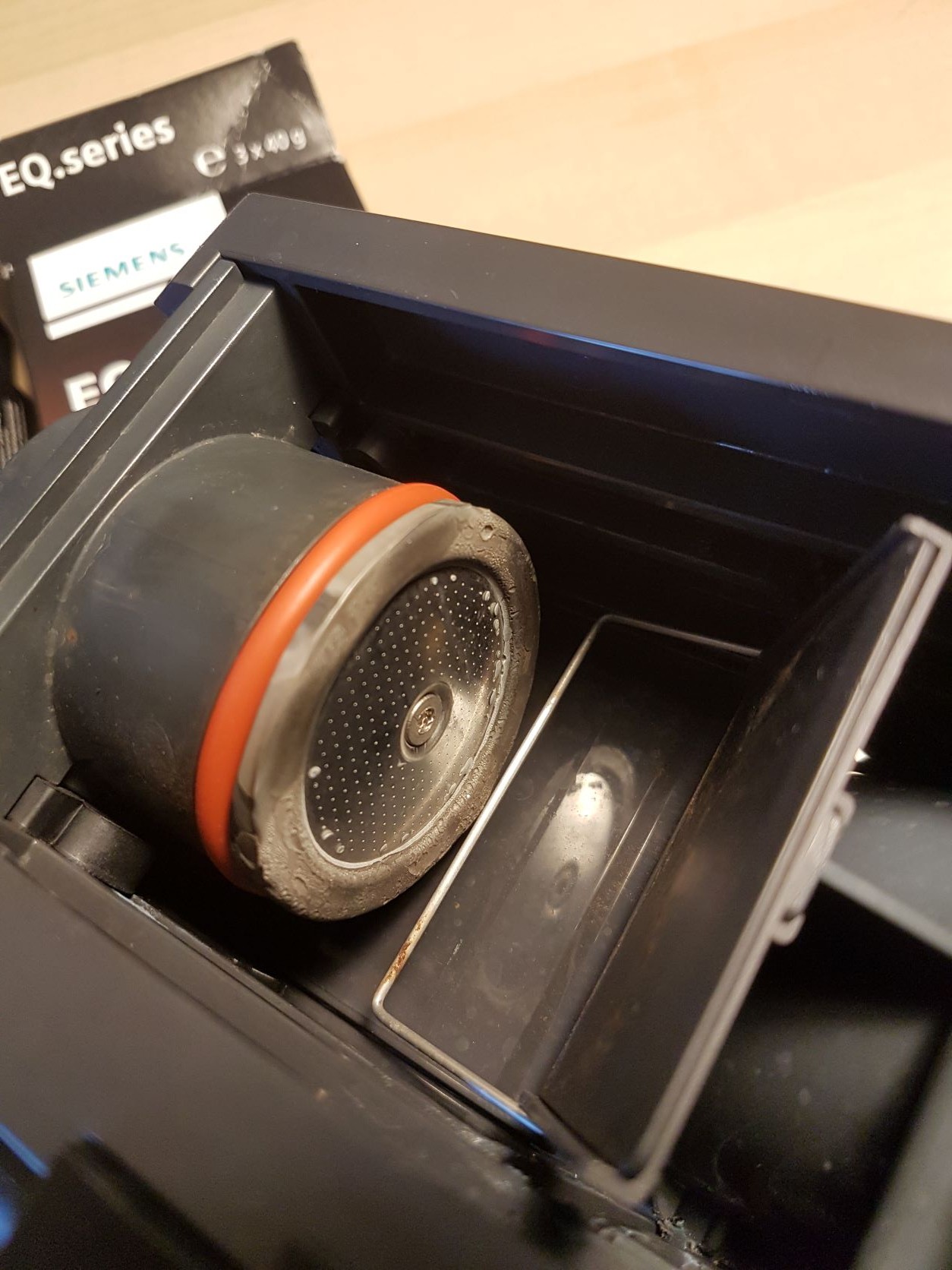

      ich habe, jetzt schon das zweite mal, das Problem mit einem weiß/graubraunen Belag im Zylinder und im/unter dem Sieb der Brühgruppe. Vorangegangen ist beide male eine Entkalkung und danach eine Reinigung mit Originalen Siemens Entkalkungstabletten bzw. Reinigungstabletten. Nachdem die Reinigung abgeschlossen war kam kein Heißwasser und kein Kaffee aus der Maschine und es knallte, dampfte und wie aus einer alten Lokomotive. Das Ende vom Lied war ein lauter Knall und aus die Maus.
      Ich habe die Brühgruppe ausgebaut und eben diesen o.G. Belag entdeckt. Die Brühgruppe und das Keramikventil habe ich erst Oktober / November letzten Jahres getauscht.
      Kann diese Reinigung die Brühgruppe zerstören ?
      Was muss ich denn nun ersetzten bzw. Reinigen, wo muss ich noch nach Schäden suchen ? Ist die Brühgruppe noch zu retten? Bilder im Anhang.

    • ...Entkalker und Reiniger reagieren zusammen.
      Das ganze wird dann leicht weiss und ist leider auch seeeehr ätzend......
    • hi Harald,
      ich bin mir 100% sicher das ich die richtigen Tabs für die dementsprechende Anwendung genommen habe, kann es sein das die Maschiene das verwechselt? denn... die Entkalker Tabs passen gar nicht in die Schublade wo man die Reinigungstabs rein legen muss...!! und do eine Reinigungstablette in einem halben Liter Wasser aufzulösen... sieht auch irgendwie blöd aus, findest Du nicht. Somit kann ich das sicher Ausschließen.

    • @pauel,
      ich habe nicht beide gleichzeitig in die Maschine getan sondern erst Entkalker, dann fertig, dann Reinigung und dazwischen gespült.
      ... mir fällt grad noch ein, meine Frau hat VOR der Entkalkung und Reinigung ..heißes Wasser in den Behälter gemacht und wollte dann einen Kaffee machen, im Zuge dessen ist die Maschine ausgestiegen und ich habe dann die Reinigung angestossen.
      Kann heißes Wasser in dem Behälter auch eine Ursache sein. ??

    • ...der Reiniger wird nicht schlecht.
      Ich würd mir ne überholte BG besorgen und gut.
      Die alte ist nicht zu retten.

    • hallo zusammen,
      ich hätte da nochmal eine Frage, hat jemand so eine Siebeinheit, dann könnte ich eine Version bauen mit der ich dann Entkalke ;)
      Den Belag im Zylinder schleife ich ab. Kann das funktionieren ?
      Und welche Sensoren muss ich bedienen um die Maschine offen zu testen ?

    • Tach zusammen,
      ich hab jetzt die neue BG hier und bin etwas unsicher das Teil einzubauen, ich habe alles raus und kontrolliert, angefangen beim Flowmeter, an die Pumpe hab ich mich noch nicht getraut, weiter zum K-Ventil das ich aber nicht geöffnet hab, den Kompletten Auslauf ausgebaut und gereinigt, alle Schläuche ab dem Heizer gereinigt. Wo kann denn noch so ein Schlonz kleben ?
      kann der Heizer und das K-Ventil auch was abbekommen haben bzw. wie kann ich das testen ? Da seh ich ja nicht rein.
      Der Wasserlaufplan ist, Flowmeter, Pumpe, Heizer, dann K-Ventil -> Expansionsbehälter, oder andersrum, dann Brühgruppe und zum Auslauf, oder ?
      Ich will noch nicht aufgeben, macht Spass.
      @edit ich hab heute noch den Heizer ausgebaut und geprüft, bis auf einen feinen Belag, könnte Kalk sein, ist da nichts zu sehen.
      Dabei kam mir die zündende Idee.. hoffe ich. Wenn sich der sch.. Entkalker Tab nicht vo ständig aufgelöst hat und die Kristalline Brühe durch den Flowmeter gedrückt und den verstopft hat, dann kommt zuwenig Wasser in den Heizer und der schiebt heißen Dampf in die BG.
      Dann kann das die Ursache einer Kettereaktion sein, dessen Ergebniss vorliegt, oder? Als ich den Flowie ausgebaut habe und ein bissle Luft durchgeblasen hab ( Luft aus der Dose ) kein Kompressor.. da ist das kleine putzige Schaufelrädchen schlecht und hörbar gelaufen. Nachdem ich den Flowie aufgemacht und alles gereinigt hatte, schnurrte das Rädle fast lautlos.

    • so, guten Tag an alle hilfreichen,
      frohe Kunde aus meinem Munde, Maschine läuft und macht lecker Crema auf den Kaffee.
      Ich habe also alles getestet und gereinigt bis auf die Pumpe, die habe ich nicht aus dem Plastikgehäuse rausgekriegt.
      Egal..
      Fazit: der Hinweis von Bikermanni "ich vermute mal das die Brühgruppe wegen Wassermangel zu heiss geworden ist." und alle anderen Hinweise, haben mit meiner Entdeckung, dass das Rädle im Flowmeter schlecht läuft dazu geführt, dass ich die Aussage ohne schlechtes Gewissen treffen kann wenn ich sage die Tabs werden schlecht wenn sie zu alt sind, d.h. sie lösen sich nicht mehr so schnell und sprudelnd auf und somit sind dann Kristalle aus dem Tab in den Flowmeter gelangt. Dasselbe gilt dann wohl auch für die Reinigungstabletten die ja direkt in die BG geworfen werden. Somit wird aus dem ganzen ein Schuh.
      Wenig Wasser mit Entkalker durch den Heizer gerauscht, also ätzend heißer Dampf, in die BG und dann kam das Ende mit viel Dampf und einem lauten Knall.
