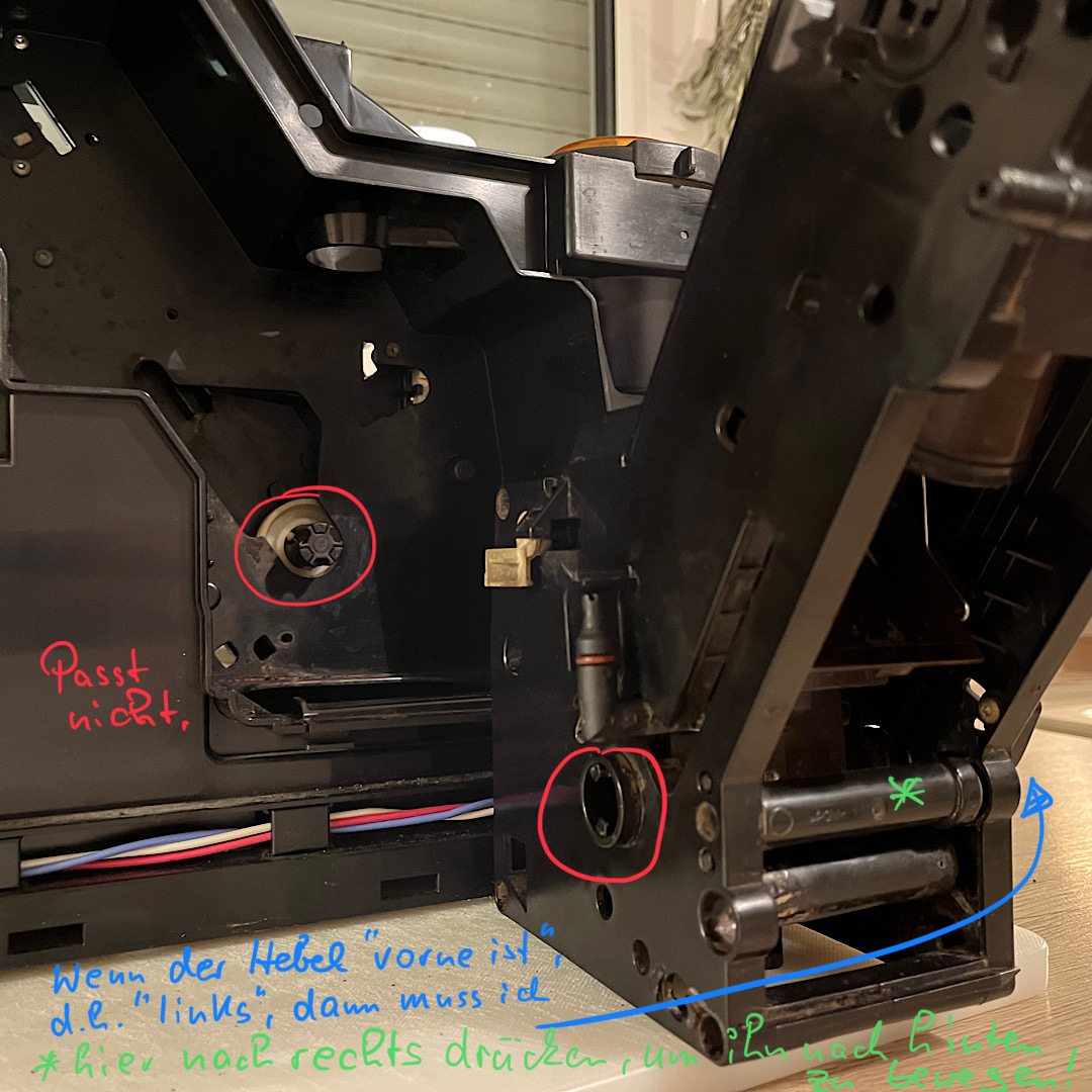

      von Innen kam ich nicht an den Antrieb.
      Denn das Mahlwerk muss ja raus,
      um die 5 Schrauben zu lösen,
      die den Antrieb fixieren.

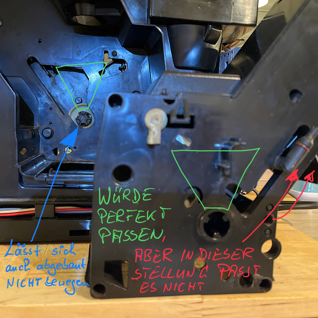

      Habe das Mahlwerk rausbekommen. Bisschen stärker gezogen und geruckelt.
      Dann die 5 Schrauben gelöst und versucht das Antriebsrad zu „richten“.
      Das lässt sich jedoch per Hand nicht ohne Gewalt bewegen.
      Das Mahlwerk bekomme ich ohne starke Gewalt nicht mehr rein.
      Siehe Fotos. Eine Idee?
      Danke. Gruß Jan

    • Auweh. Wo fangen wir da nur an?
      Da passt ja gar nix.
      Das was Du als Mahlwerk bezeichnest, ist die Brüheinheit.
      Als erstes bewegst Du die mal in Grundstellung.
      Der Brühzylinder muss erst nach unten und dann ganz nach hinten. Dann hinten halten und den Verriegelungshebel nach hinten schwenken.
      Dann den hinteren Schalter auf Seite der Brüheineit mit dem Finger drücken und die Maschine einschalten.
      Dann sollte der Antrieb vor und wieder zurück fahren.
      Erst dann den Schalter loslassen.
      Jetzt sollte die Brüheineit wieder reingehen.

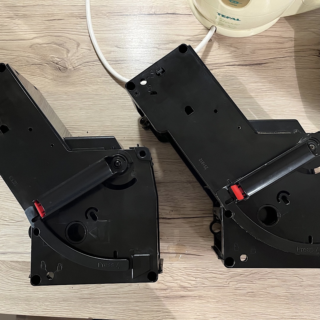

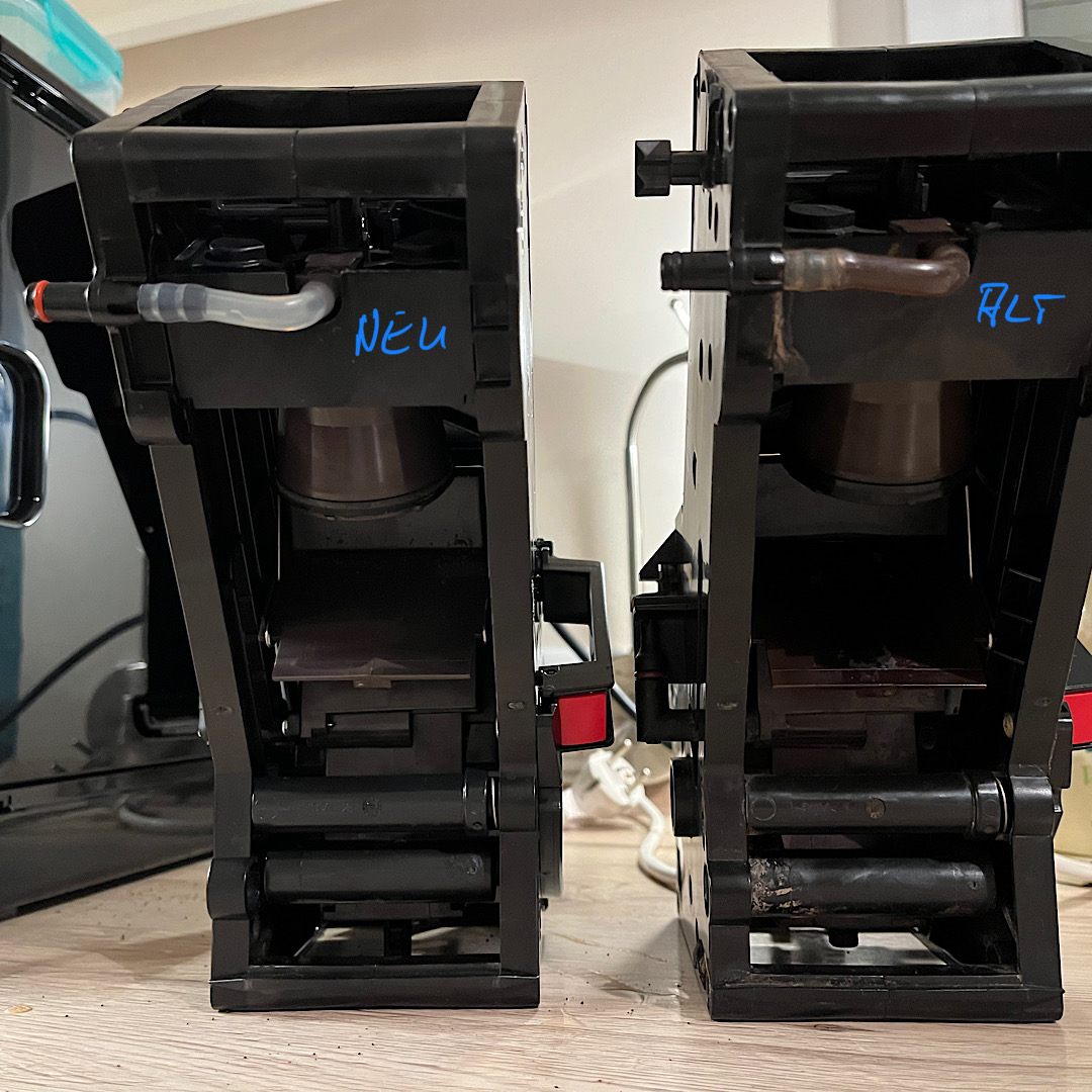

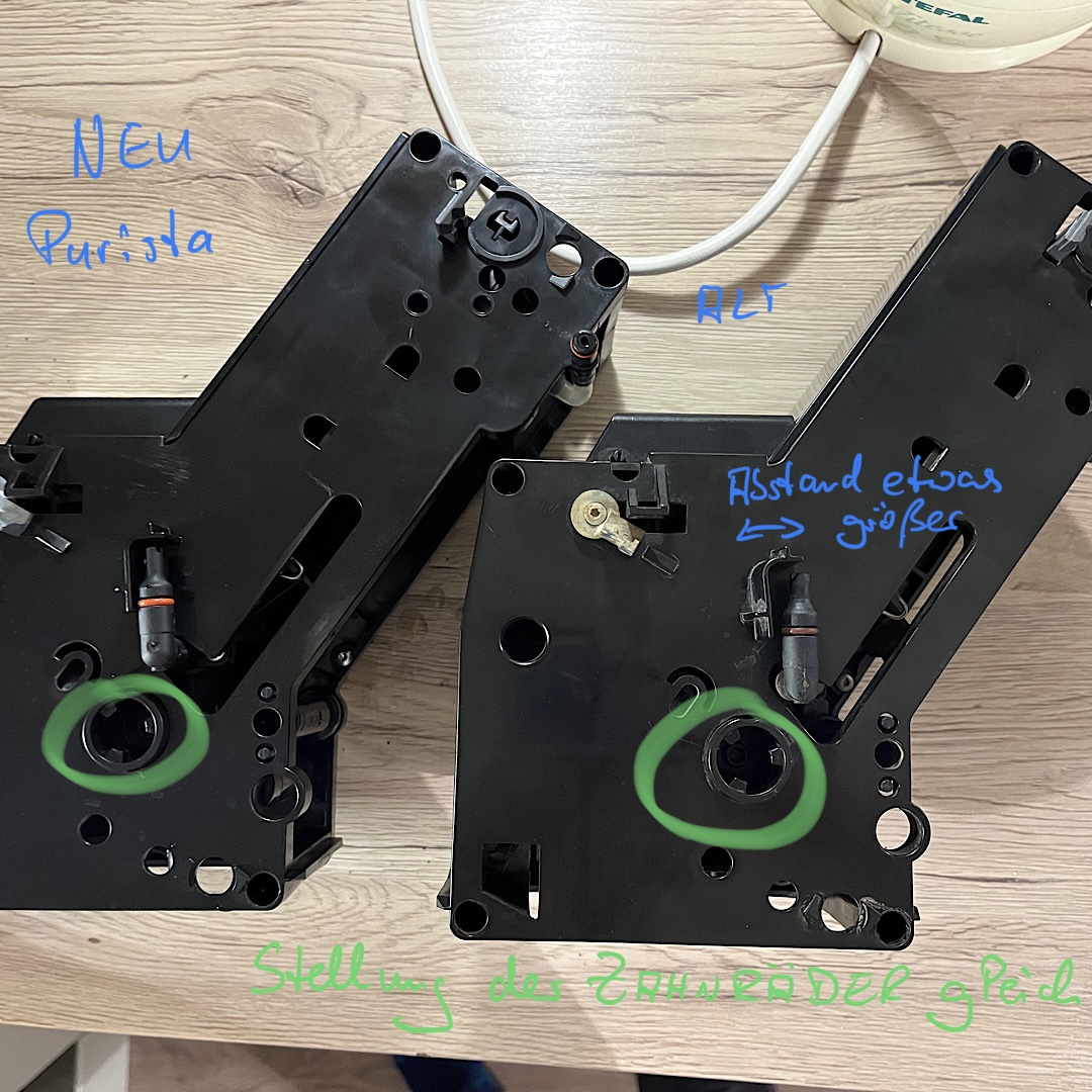

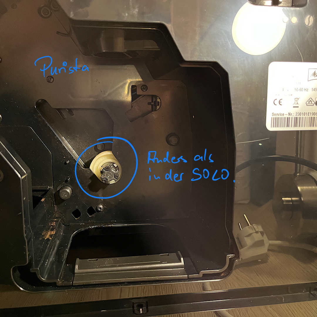

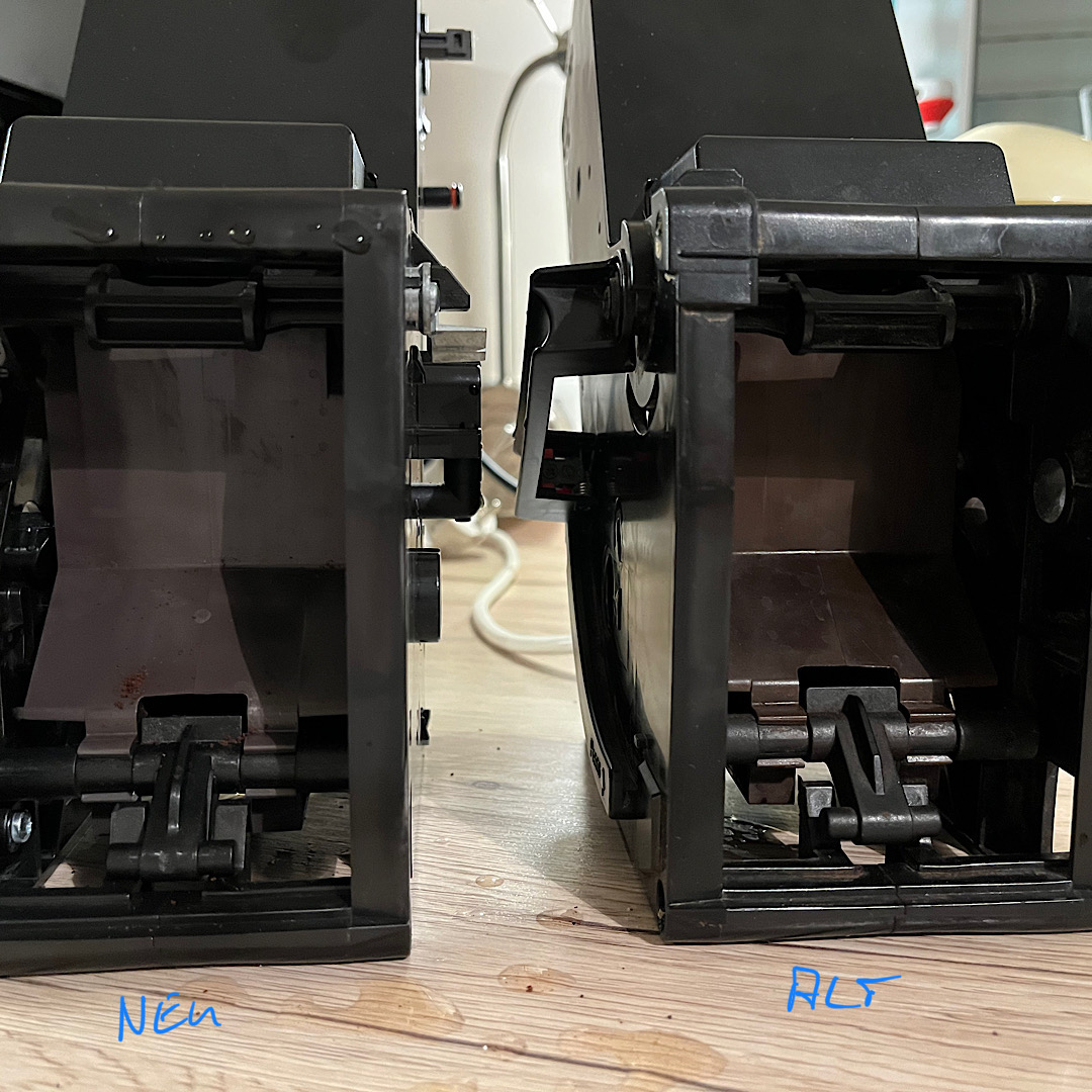

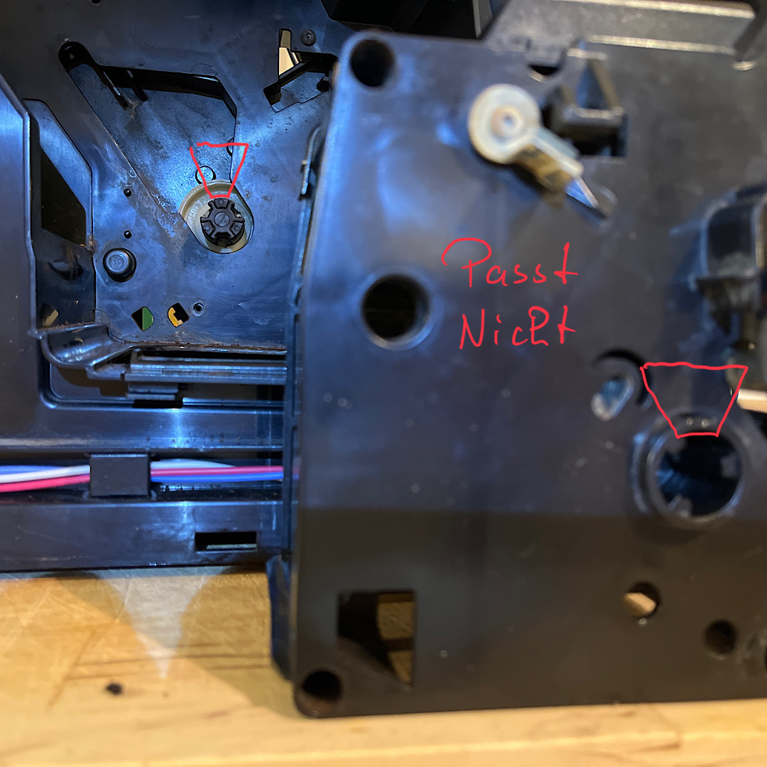

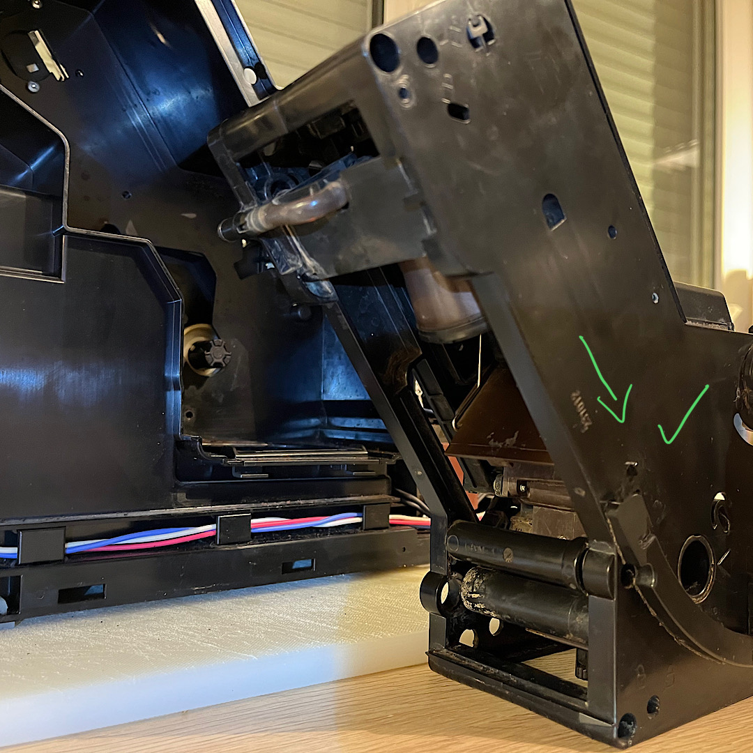

    • Bitte entschuldige die Verwechslung „Mahlwerk“ & „Brüheinheit“.
      auf dem letzten Bild mit roter Schrift „Passt nicht“ - ist der Brühzylinder ganz hinten und unten.
      Der Verriegelungshebel mit dem roten „Knopf“ ist hinten. Allerdings passt die Brüheinheit leider nicht in die Maschine. „Antriebswelle“ und das „Gewinde“ in der Brüheinheit stehen leicht versetzt.
      Oder - was meinst Du mit: „hinteren Schalter auf Seite der Brüheineit mit dem Finger drücken.“?
      Nach Einschalten der Maschine bewegt sich leider nichts.
      Lediglich die beiden Leuchten: „An/Aus“ und „Reinigung“ blinken abwechselnd.
      anbei Bilder.

    • Jan.aus.Berlin schrieb:
      anbei Bilder.
      Seh leider nix.
      Wenn es nicht passt, ist entweder die Brüheinheit oder der Antrieb nicht in Grundstellung.
      Ich tippe mal eher auf die Brüheinheit da "Verriegelungshebel hinten" falsch ist. Der muss vorne/oben sein.
      Klar blinken die Leuchten, da die Brüheinheit nicht drin ist.
      Sollte so aber in der Anleitung beschrieben sein.
      Hier ist auf Bild 2 zu sehen, dass der Antrieb nicht in Grundstellung
      ist - so läßt sich keine Brüheinheit einsetzen.
      Man kann den Brüheinheitmotor mit einer 9V Batterie oder einem
      Modellbahntrafo in die richtige Position fahren.
      Falls es wieder Probleme mit der Grundstellung gibt, sollten die
      zwei Microschalter an der Kurvenscheibe durch NEUE ersetzt
      werden.
    • Jetzt bekomm ich komischerweise auch die Bilder angezeigt.
      Die "alte" Brüheinheit ist auch nicht in Grundstellung. Noch mal entriegeln, Brühzylinder ganz nach hinten drücken und dann wieder verriegeln.
      Dann den Mikroschalter rechts oberhalb von der Welle mit dem Finger betätigen.
      Jetzt sollte der Antrieb von selbst in Grundstellung fahren.
