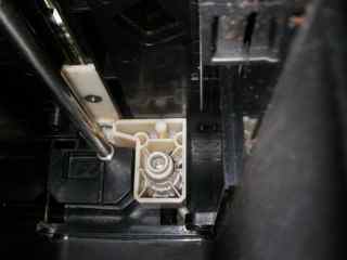

      Schau mal lieber bevor Du irgendwas machst ob der Mitnehmerschlitten noch intakt ist (siehe Bild). Das weiße Teil darf keine Risse oder Brüche aufweisen , auch nicht oben an der Spindel.
      Wenn der Mitnehmer gebrochen ist dann ist die BG ok , eventuell nur schwergängig.
        6,21 kB, 320×240, 464 mal angesehen

      Der hintere weisse Mitnehmerschlitten ist zwar etwas locker
      Das hört sich nicht so gut an , der Schlitten darf nicht locker sein. Er sitzt oben mittels einer Messing-Spindelführung auf der Spindel , diese hat Null Spiel. Vor und zurückschieben darf man ihn keinen mm können , höchstens ein bischen seitlich wackeln.
      Du siehst auch ob der Mitnehmer gebrochen ist wenn Du bei geöffnetem Gehäuse die Spindelabdeckung (4 Schrauben) demontierst , darunter ist die Spindel und der eigentliche Mitnehmer der aber Teil des weißen Schlittens ist. Da darf NICHTS angeknackst sein.
      Wenn das defekt ist kommen etwa 40 Euro Teile auf Dich zu die Komtra nicht hat und die aussschweifendste Arbeit die man an dieser Maschine haben kann : Du musst die "Etagen" komplett zerlegen um an den Spindeltrieb zu kommen , dazu muss eigentlich fast alles weg 8|
