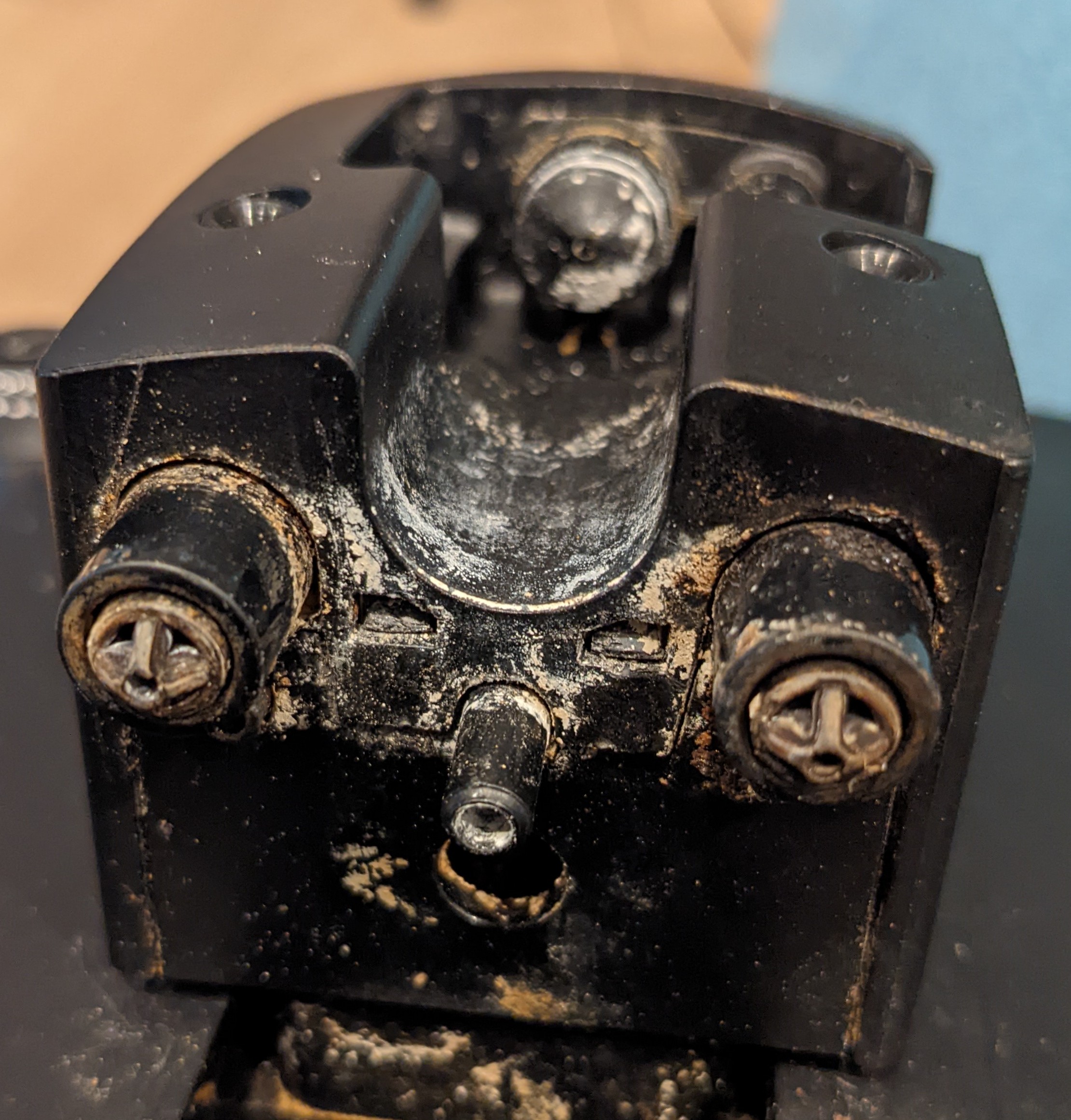

      So nun habe ich meine erste Nivona hier. Laut Verkäufer sei sie am Keramikventil undicht, welches er schon getauscht habe.
      Getauscht glaube ich weniger, da immer noch Baujahr 2016. Vielleicht hat er nur den Ventilkopf gewechselt?! Hat aber auf Nachfrage immer Keramikventil gesagt.
      Da es meine erste Nivona ist: Ist der Ausbau des Keramikventils im Vergleich zur Melitta Ci oder Batista so kompliziert oder ist das normal?
      Hat erst nicht verstanden das ich die Halterung mit Thermoblock lösen muss und dann auf der Unterseite die Schrauben vom Keramikventil. Oder gibt es da nen anderen Weg?
      Wie auf den Bildern zu sehen ist viel Kalk am Keramikventil und gerade beim Heißwasserweg ist auch Kalk im Schlauch.
      Beim Trennen vom Auslaufventil ist mit diese sehr dünne Dichtung aufgefallen, die vom Auslaufventil an das Keramikventil geht. Das ist doch nicht normal? Bei den Melitta sind die dicker und auch hier im Shop werden dickere angeboten?!
      Bestimmt dadurch und den Kalk die Undichtigkeit!?
      Liegt jetzt erstmal im Entkalkungsbad.

      Andere Dichtung wäre doch richtig oder?
      Mitnehmer Scheibe sieht gut aus. Der Rest wird vom Kalk befreit. Würdet ihr noch etwas bestimmtes machen?

    • Eine schwarze Dichtung kommt bei neuen Maschinen nicht zum Einsatz, wer weiß, was der vorherige Tüftler dran gemacht hat. Meine Glaskugel ist defekt. Bei defekten Maschine, insbesondere, wo schon jemand sich versucht hat, die sollten nur von einem Vollprofi angefasst werden. Hilft zwar nicht weiter, aber bei gewissen Sachen ist man auf sich selber angewiesen, da kann man von der Ferne schlecht helfen.
    • Keramikventil ist dicht. Aber es tropfte noch beim Antrieb. Drainageventil hatte der Vorbesitzer gewechselt, aber die Dichtung vergessen. Muss es jetzt mit Dichtung noch testen, bin aber guter Dinge.

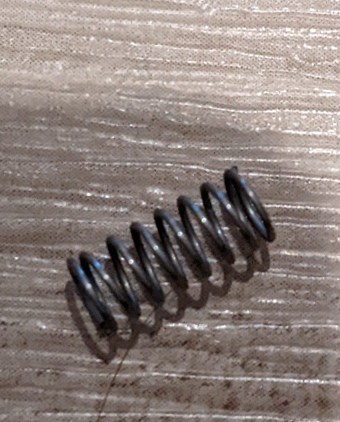

      Nebenbei lag neben der Maschine beim Öffnen die kleine Feder. Weiß jemand wovon die ist? Circa Hälfte vom Drainageventil.
      Kenne ich sonst in den Maschinen nicht. Muss aber in diesem Fall auch nicht heißen. Die Dichtung fürs Drainageventil lag auf dem Antriebsgehäuse und eine weitere Dichtung lag einfach so im Gehäuse.
