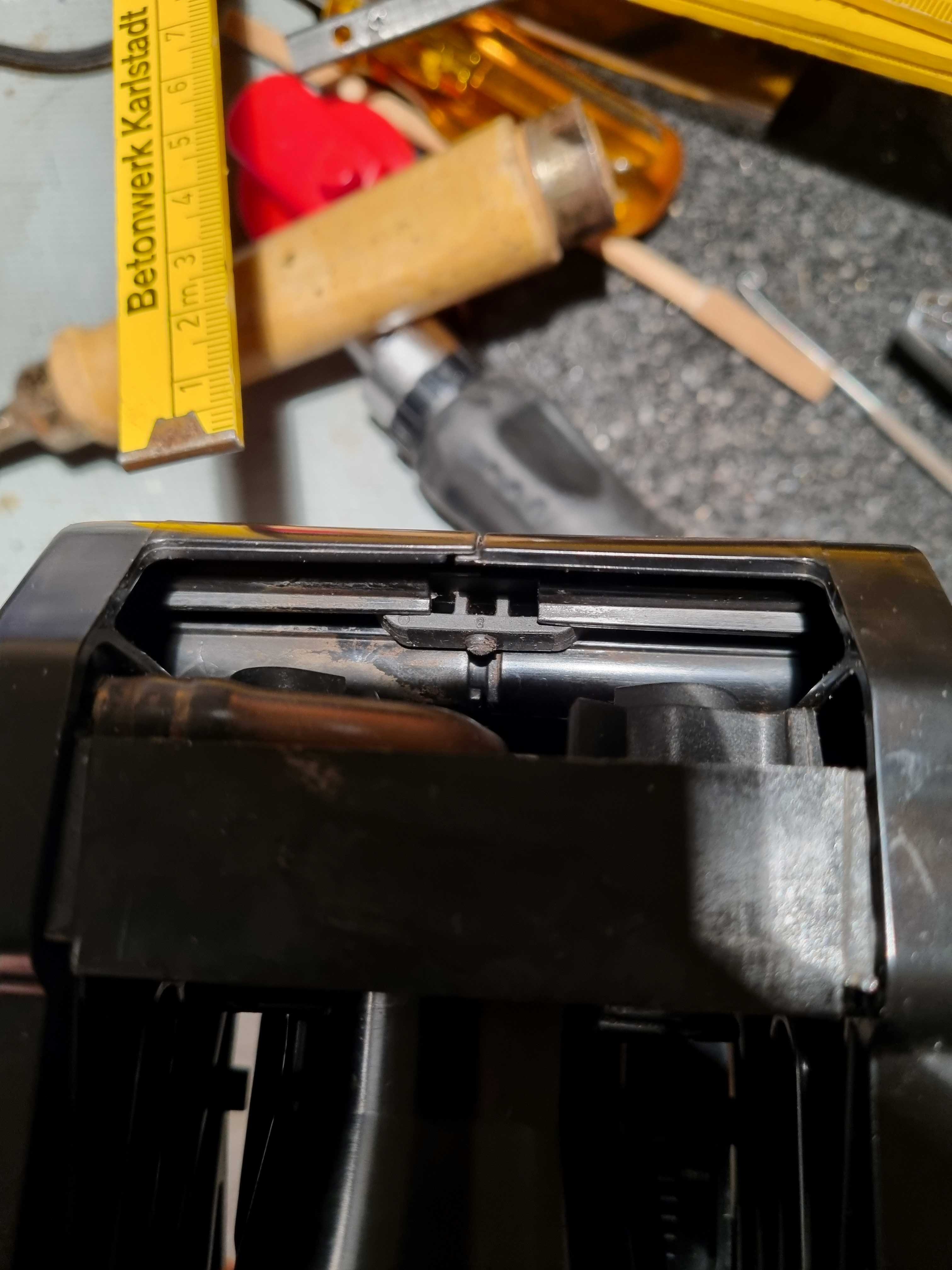

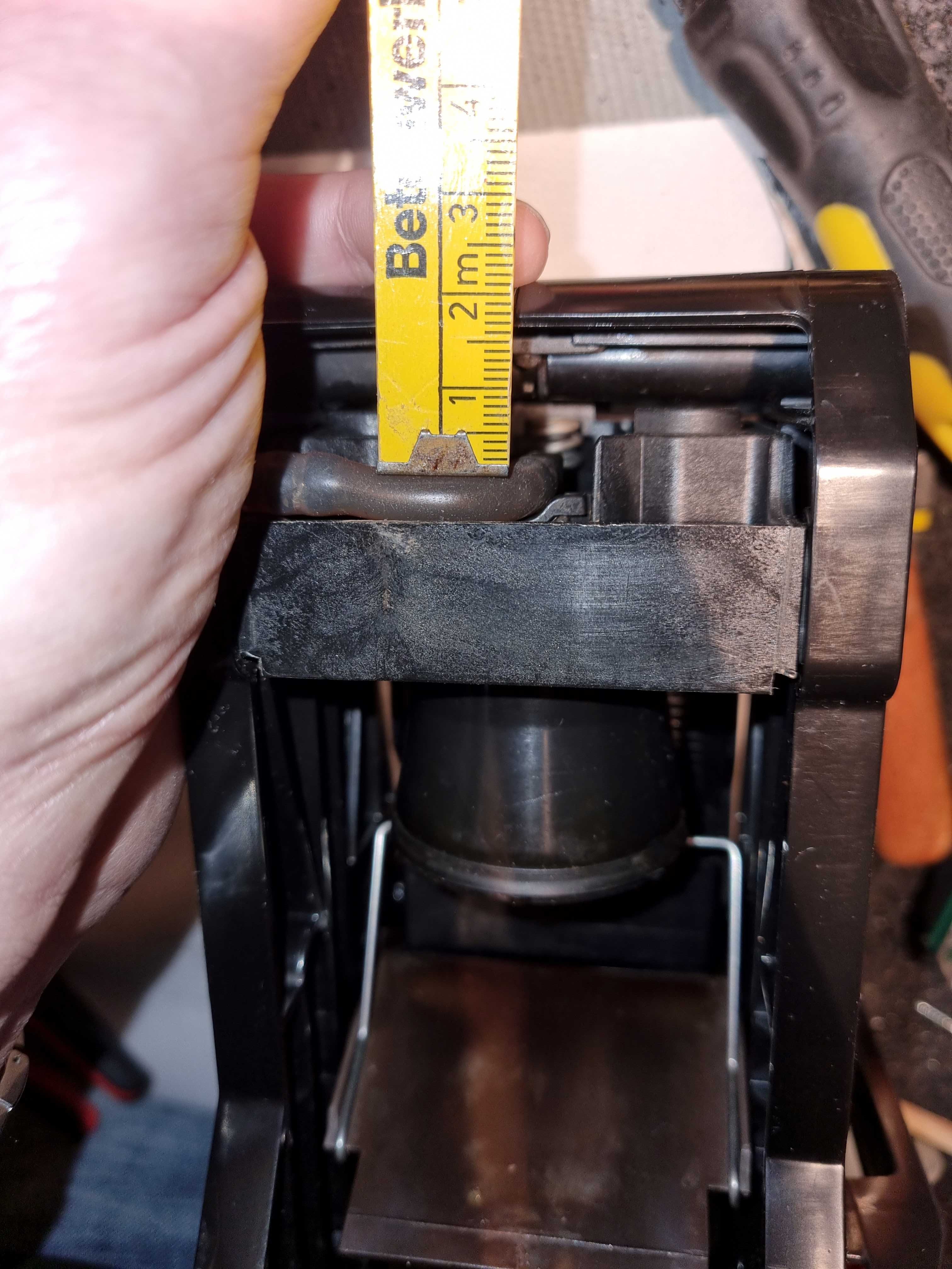

    • Ich werde versuchen, das Drainageventil auszubauen. Das aber das Formstück das Steigrohr abdichten kann, kann ich nicht nachvollziehen. Das Steigrohr kommt doch überhaupt nicht so hoch. Das sind ca. 1,4 cm Abstand zwischen Formstück und Steigrohr. Soweit kann doch der Anschlussschlauch nicht nachgeben.
      Ich denke, das Formstück ist doch richtig eingebaut, oder?
        1,14 MB, 3.024×4.032, 150 mal angesehen
        707,79 kB, 3.024×4.032, 127 mal angesehen
