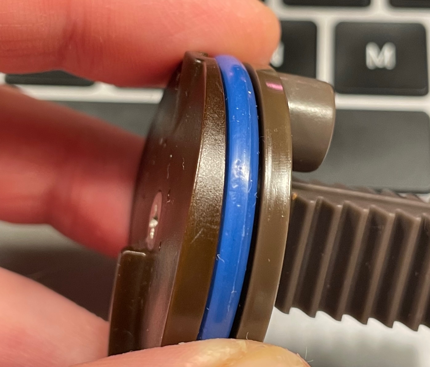

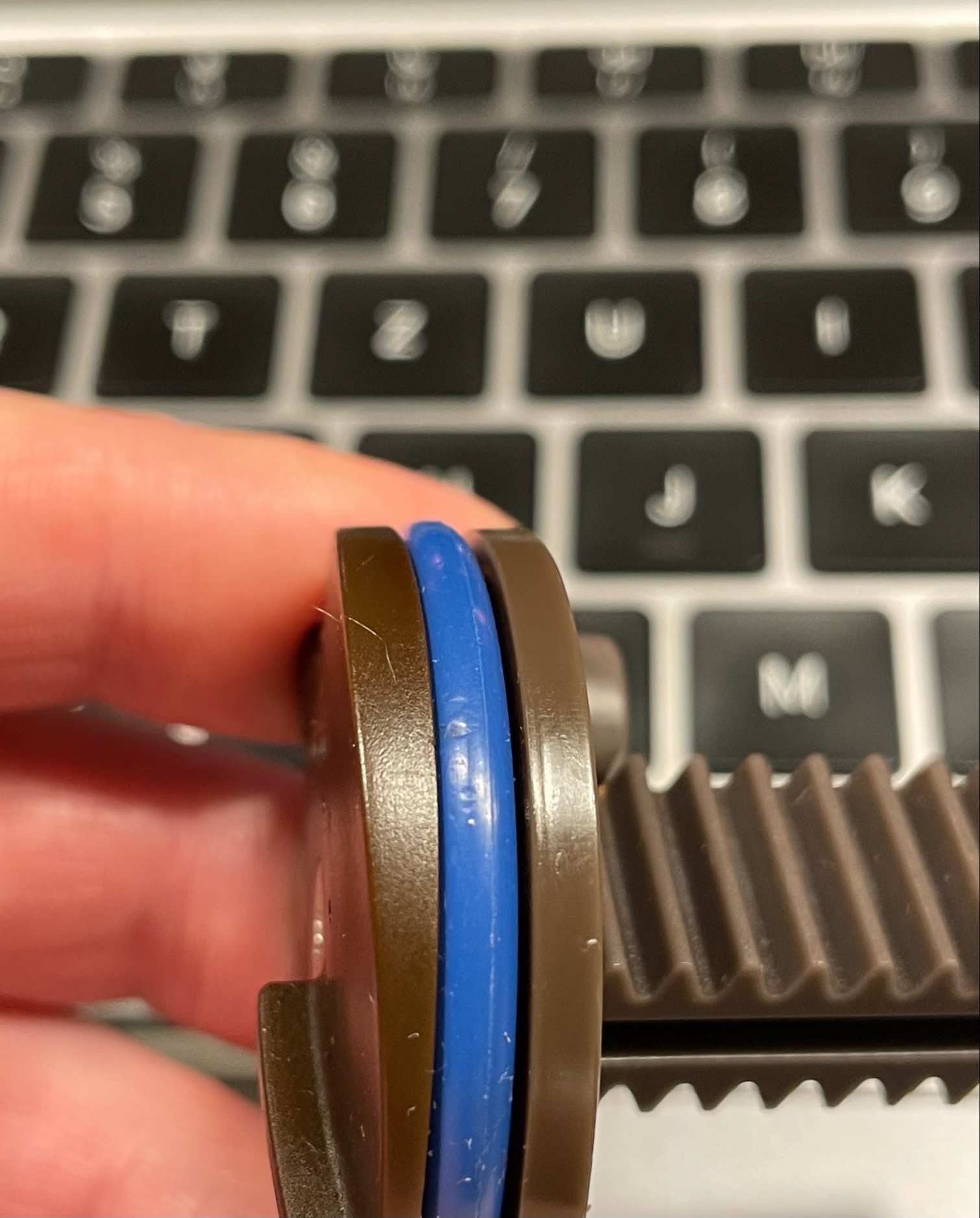

Ich habe die Brühgruppe an der Impressa A9 meiner Frau überholt nachdem die Maschine mit E8 stehen geblieben ist.
Vor der Überholung war die Brühgruppe sehr schwergängig, die Welle war festgerostet, einer der Sprengringe bereits durchgerostet und gebrochen.
Für die Überholung habe ich die blauen Premiumdichtugen aus dem hiesigen Shop und einen neue Welle (nicht von Komtra.de) verwendet.
Erster Testlauf nach der Überholung verlief ohne Fehlermeldungen, Kaffee kam raus, alles gut...dachte ich.
Beim darauf folgenden Reinigungslauf (Reinigungsprogramm mit Tablette) war der Tresterbehälter mit Wasser gefüllt, unter der Auffangschale und unter der Maschine war ebenso Land unter. In der Auffangschale war auch ein wenig Wasser und im Auffangbehälter vorne am Auslauf auch.
Das Drainageventil habe ich auch überholt - wenn ich es mit Luft teste scheint es einwandfrei zu funktionieren und dicht zu sein.
Was mich wundert ist die Tatsache, dass die neuen Dichtungen bereits nach nur ein paar Testläufen deutliche Druckstellen aufweisen, die auch nach einer Woche immer noch deutlich sichtbar sind (siehe Bilder).
Die alten Dichtungen haben auch nach 6 Jahren im täglichen Betrieb keine Verformungen...
Ich bin etwas ratlos...
Vielen Dank schon mal für alle hilfreichen Tipps!
