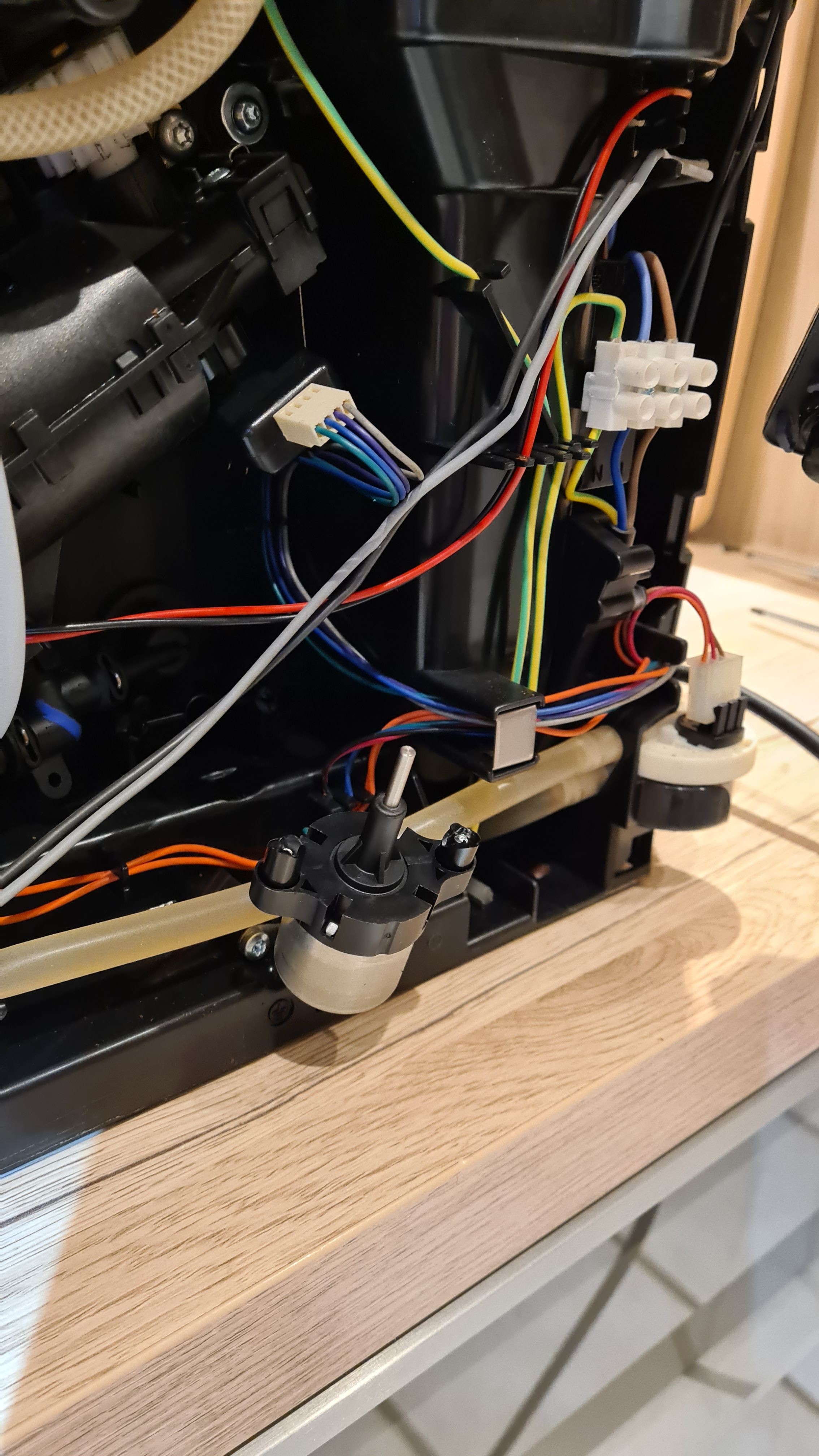

    • Hallo Leute,
      ziemlich ärgerliche Sache mit dem Motor. Scheinbar ist er von jetzt auf gleich stehen geblieben und war fest. Auf jeden Fall hats den Motor samt Halterung von der Gehäuseinnenseite abgesprengt. So hab ich ihn vorgefunden. War also vom Gehäuse abgetrennt in der Maschine gelegen und hat vor sich hin gebrummt, wenn er angesteuert wurde. Dass er nichts mehr am Drainageventil geschalten hat erklärt sich von selbst. Hab ich so auch noch nicht gesehen.
      Hab jetzt die restlichen Gehäuseteile vom Motor abgeschraubt und mit Sekundenkleber wieder an die Gehäuseinnenwand angeklebt. Danach hab ich mit einem dünnen Bohrer die Gehäuseinnenwand angebohrt und einen neuen Motor mit neuen längeren Schrauben wieder befestigt.
      Und siehe da - alles klappt wieder wie es soll. Nichts brummt mehr und der Trester ist auch wieder trocken.
      Der Drainagemotor von der neuen Maschinengeneration ist scheinbar noch nicht so ausgereift. :thumbdown:
      PS: Hab ein Foto von der Misere angehängt.

    • harry owl schrieb:
      aber das der so abreißt ist normal nicht möglich
      würde ich auch sagen, aber bei den neueren Maschinen hat
      man nicht immer das Gefühl, dass die Materialqualität so gut
      ist wie bei den bewährten alten Geräten...
      Siehe die neueren Brüheinheiten die einem auch häufiger
      ohne ersichtlichen Grund um die Ohren fliegen...
