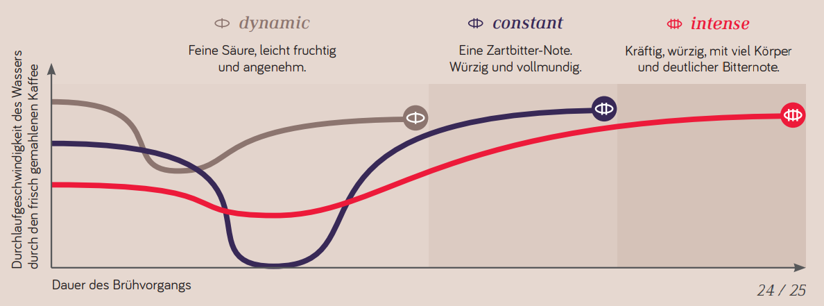

    • Im aktuellen Nivona Hauptkatalog auf Seite 24/25 ist eine Grafik mit den verschiedenen Durchflussgeschwindigkeiten über der Zeit.
      Da sieht man das ganz gut. Sollte bei Melitta ähnlich sein.
      nivona.com/media/1f/5c/bc/1632…_Hauptkatalog_2021_lr.pdf
        73,28 kB, 1.188×441, 170 mal angesehen
