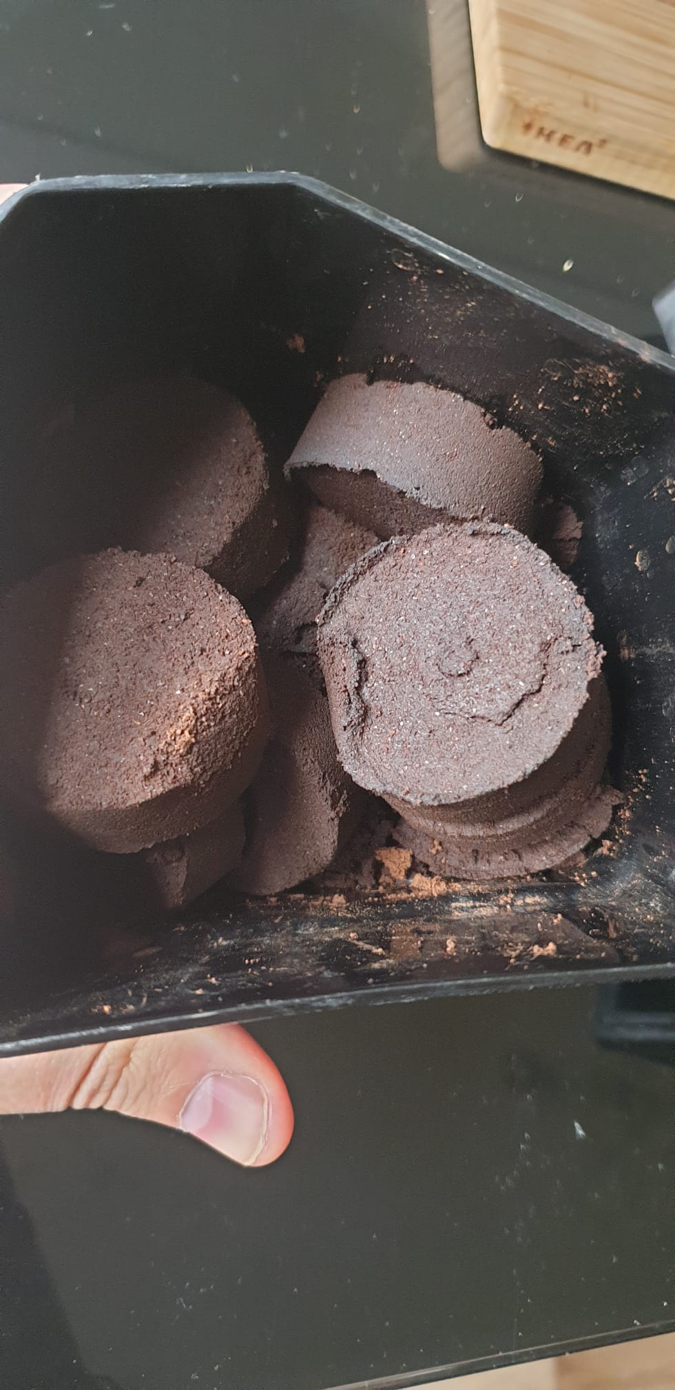

    • Mahlwerk war ganz neu, bei Bedarf such ich gerne den Link dafür raus. Eingestellt, naja. In dem Tutorial wurde gesagt, dass es wieder auf die Markierung soll, auf denen es vorher war. Hab es dann beim ersten mahlen zur Sicherheit auf ganz grob gestellt und erstmal so gelassen. Das ist das Ergebnis.

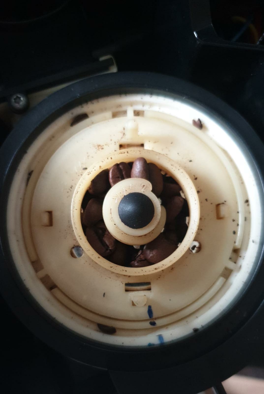

    • So, Gerät ist geöffnet. Hab bei dem Zusammenbau extra drauf geachtet, dass die Markierung auf seiner vorherigen Stelle ist. Bei meiner Mutter hab ich das ebenfalls gemacht, sie beklagt sich aber nicht über die selben Probleme, was mich etwas wundert :)
        91,96 kB, 1.073×1.600, 236 mal angesehen
    • Ich würde mal einfach die alten Mahlsteine wieder einbauen.
      Die halten bei diesen Geräten 10-15 Tausend Bezüge.
      Die V5 sind eher ungeeignet für Jura/Melitta/Nivona Maschinen,
      da sie häufig deutlich zu viel Pulver produzieren.
      Und ja, sie werden von vielen Shops auch für solche Maschinen
      verkauft, da es keine Originalmahlkegel auf dem Ersatzteilmarkt
      zu kaufen gibt. Somit sind diese, die schwierig zu Justieren sind,
      immer noch besser als "gar nix"...
