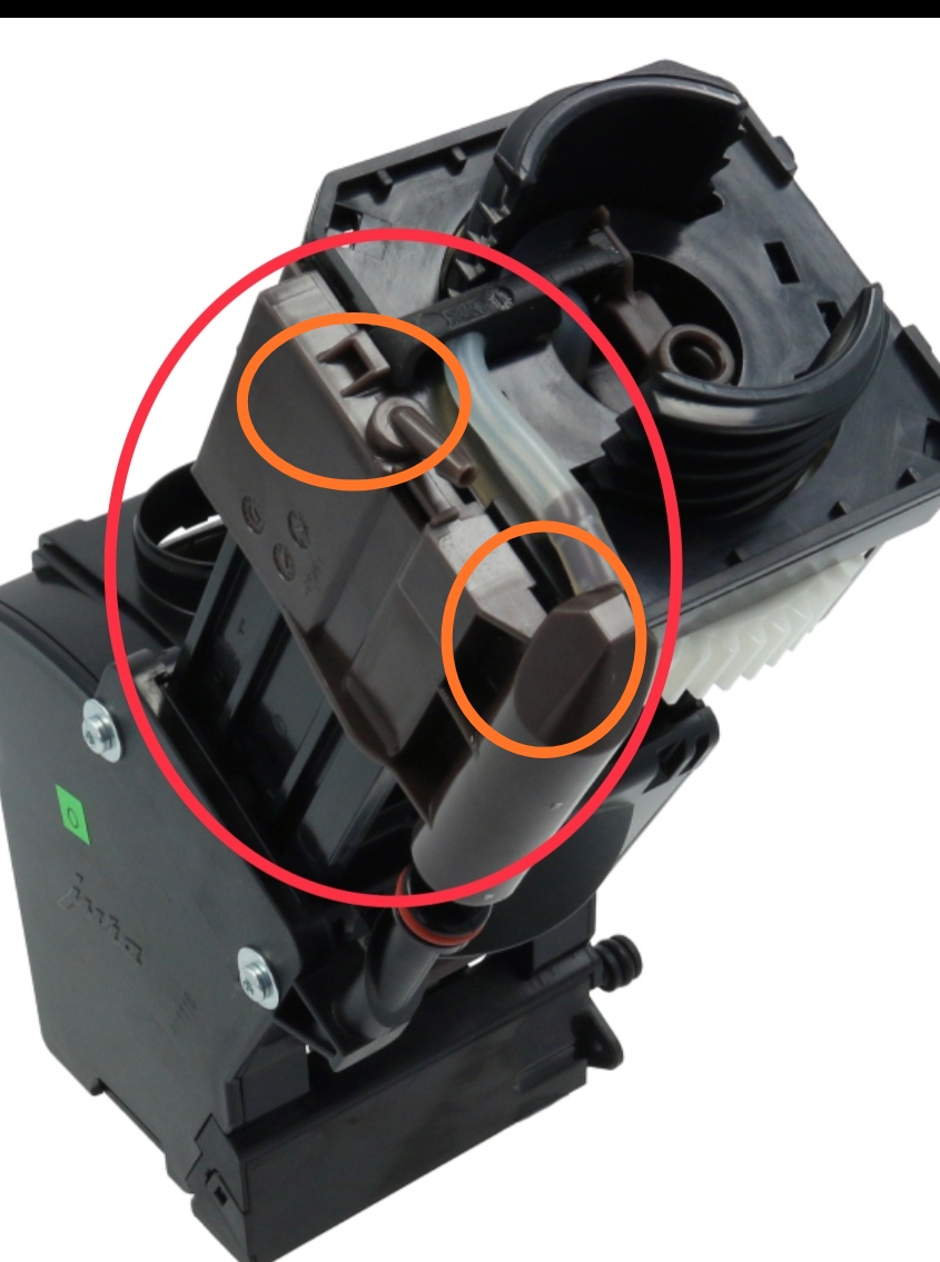

      Hallo Forum,
      Weiss jemand von euch ob die Wartung der Brühgruppe vom Prinzip genau so funktioniert wie in dieser Anleitung oder unterscheidet sich der Vorgang wegen dem P.E.P.? Über eine kurze Hilfestellung würde ich mich freuen.
      Ich bin mir nicht sicher wegen der Braunen Kunsstoffeinheit ober an der Brüheinheit. Siehe Bild angefügt:
        573,78 kB, 1.025×1.140, 913 mal angesehen

    • Moin!
      Die Abdeckung ist bisserl tricky, weil sie durch 2 versteckte Sperrklinken gesichert ist.
      Ich löse immer zuerst die eine Seite, halte die Abdeckung auf Spannung und löse dann die andere Seite.
      Lässt sich dann nach oben entnehmen.
      VG Jönne
    • Der Rest ist dann fast gleich.
      Ausser die 2 Torxschrauben, die den "Bügel" halten. Sonst kannst du dich ziemlich an der ursprünglichen Anleitung orientieren.
      VG Jönne
