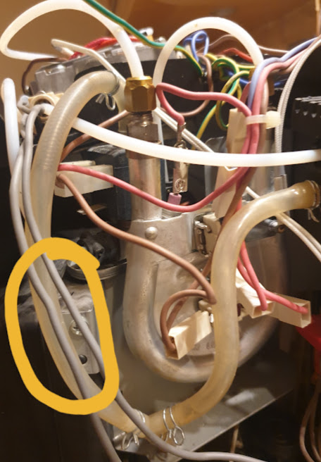

Hersteller: DeLonghi | Typ-/Modell: ESAM 3500.S - Pronto Cappuccino | ca. Baujahr: 2009
unsere Maschine zickt wieder mal ein bißchen, das Wasser in der Auffangschale wurde immer mehr, jetzt haben wir schon den oberen Brühkolben getauscht, alle Dichtungen der Brühgruppe getauscht es ist auch ein bißchen besser geworden, aber nach dem Kaffeebezug tropft es immer noch rechts an dem schwarzen Schlauch (Restwasser) nach. Ich weiß, der heißt Restwasserschlauch, aber ist es normal daß bei zwei Tassen Bezug ca. 50 ml Wasser in der Auffangschale sind?
Dieser Schlauch war vorher auch fast komplett verstopft, leider haben wir ihn nur gereinigt und nicht neu mit bestellt.
Wo könnte noch ein Fehler sein? Das Innere der Maschine ist, soweit man sieht, trocken.
