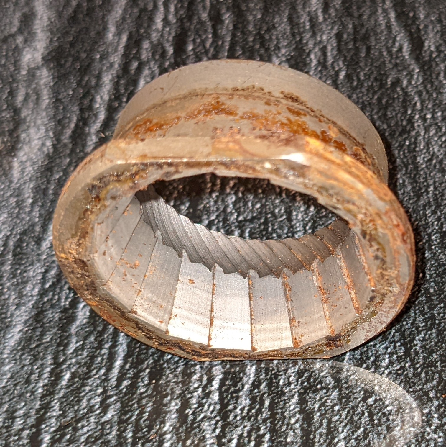

    • So, vielen Dank.
      Habe nochmal alles auseinander gebaut. Das bean select auch, war aber so richtig wie es war. Beziehungsweise anders bekomme ich es nicht hin und sieht auch nicht richtig aus. Aber es geht hoch und runter und die Schienen sind sauber.
      Dann habe ich mir nochmal das Mahlwerk angesehen und ich denke mal, BS, du hast recht mit zu stumpf. Ich habe noch nicht so viel Erfahrung wie ihr, erst paar Maschinen gemacht und da das Mahlgut eigentlich gut aussah, fand ich es okay. Es waren aber ein paar Reste von Bohnen Teilweise im Mahlwerk, welche wahrscheinlich zu durch eng gestellt nicht so schnell nachgerutsch sind. Dadurch wurden die auch beim lehrmahlen noch weiter gemahlen und deshalb befand sich noch weiter Pulver auch im Schacht.
      Ich muss gestehen, dass ich letztes Mal den Mahlring ganz ausgebaut hatte, sondern nur unten den Teller gesäubert. Aber so wie der jetzt auf den Bildern aussah, habe ich beides ersetzt.
      Nun mahlt sie auch leer.
      Vielen Dank für euren Input. Hätte auch von mir aus einfach schlauer sein können.
        663,54 kB, 1.513×1.515, 185 mal angesehen
