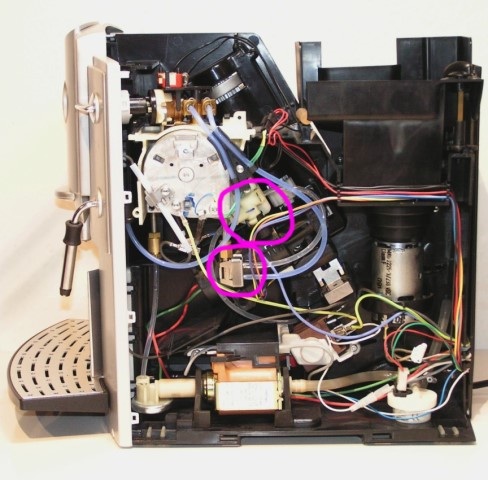

    • Also hab die Maschine offen neben mir stehen..sieht so aus wie auf dem Bild (Hab ich bei Google gefunden meine iPad Fotos sind zu groß...
      Unten rechts das weiße Ding da tropft es
      Wenn ich die Maschine anmache "zischt" es dort als ob Luft gezogen wird
      Was muss ich erneuern?
      Danke für die Hilfe!
