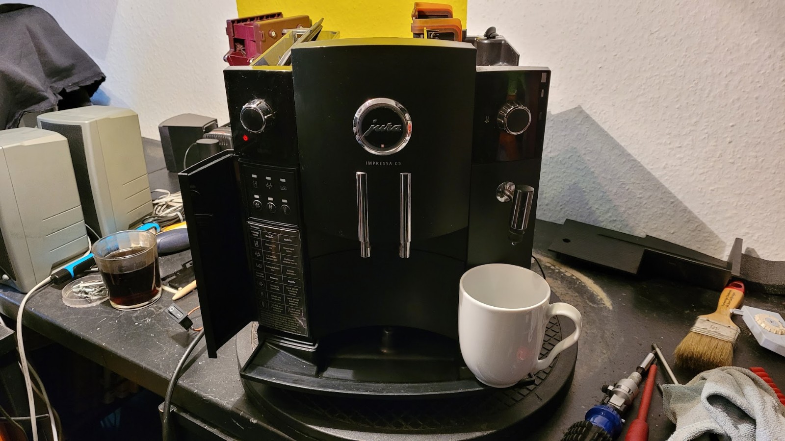

      moin Leute melde mich nach 1 Jahr zurück...
      Ich habe eine C5 auf dem Tisch. Nach vollständiger Revision positioniert sie nicht beim ersten einschalten.
      Die Heizung bleibt kalt
      Was ich vorher gemacht habe:
      1. Brühgruppe komplett revidiert
      2. Neue Pumpe
      3. Mahlwerk komplett revidiert
      Was ich geprüft habe:
      1. Heizung gemessen (ca. 40 Ohm)
      2. Entlüftung funktioniert
      3. Leitungen kontrolliert
      Die Funktion vor der Revision kenne ich nicht, da haufenweise Fehlermeldungen habe ich die Maschine erstmal auf links gedreht und alles gesäubert.
      Die Frage an die Wissenden ... wo soll ich weiter suchen....? Könnte es die Leistungsplatine sein?

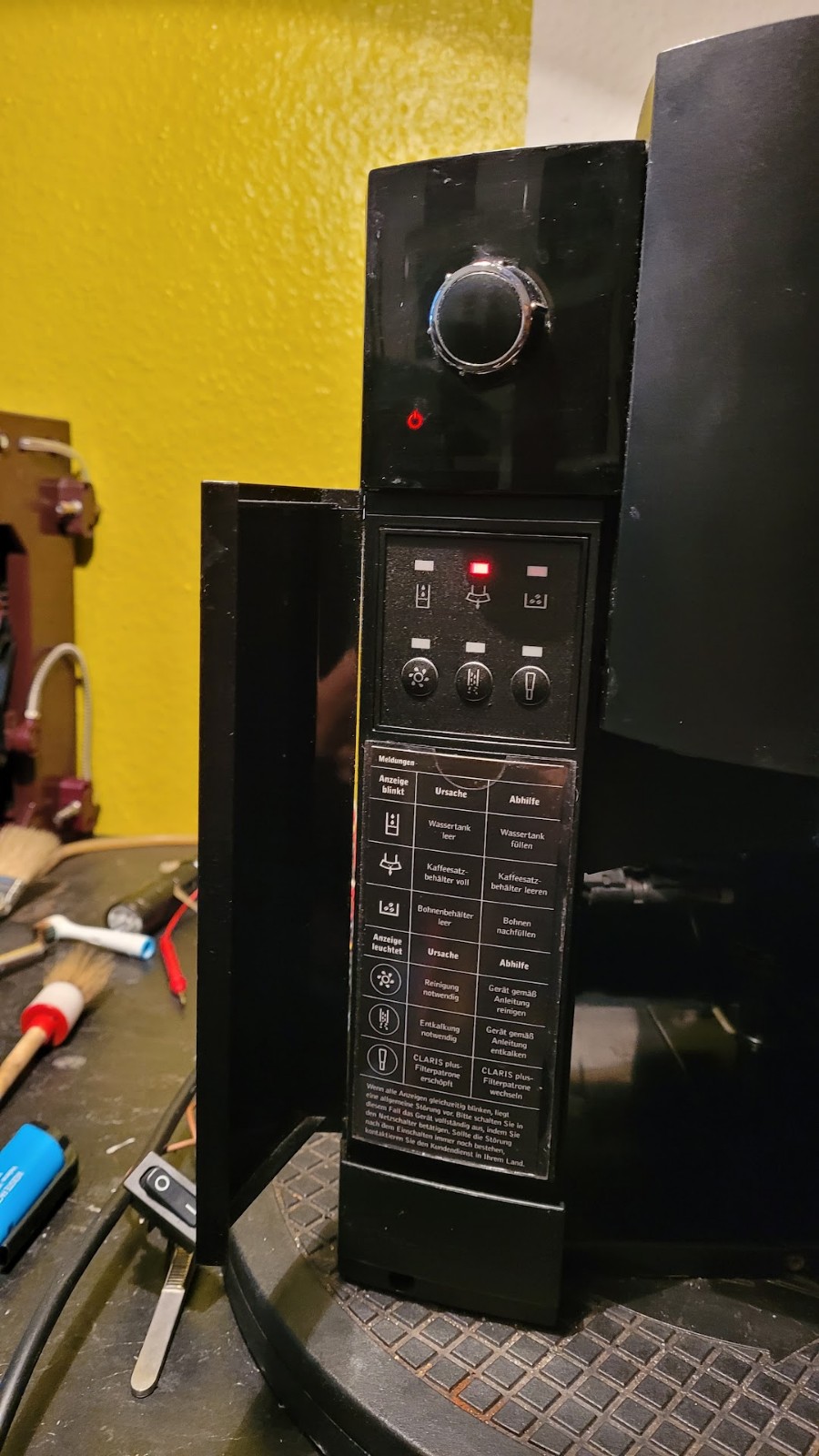

    • Wenn die Pflegetaste und alle Symbole blinken, ist es ein Problem am Heizungssensor
      ODER die BG positioniert nicht richtig.
      Ist bei der C5 sehr allgemein gehalten.
      VG Jönne
    • Tobias.L schrieb:
      Wenn bei der C5 alles leuchtet wird Störung 8 angezeigt. Wie verfährt die BG? Nichts gebrochen oder zu viele Schrauben verwendet?

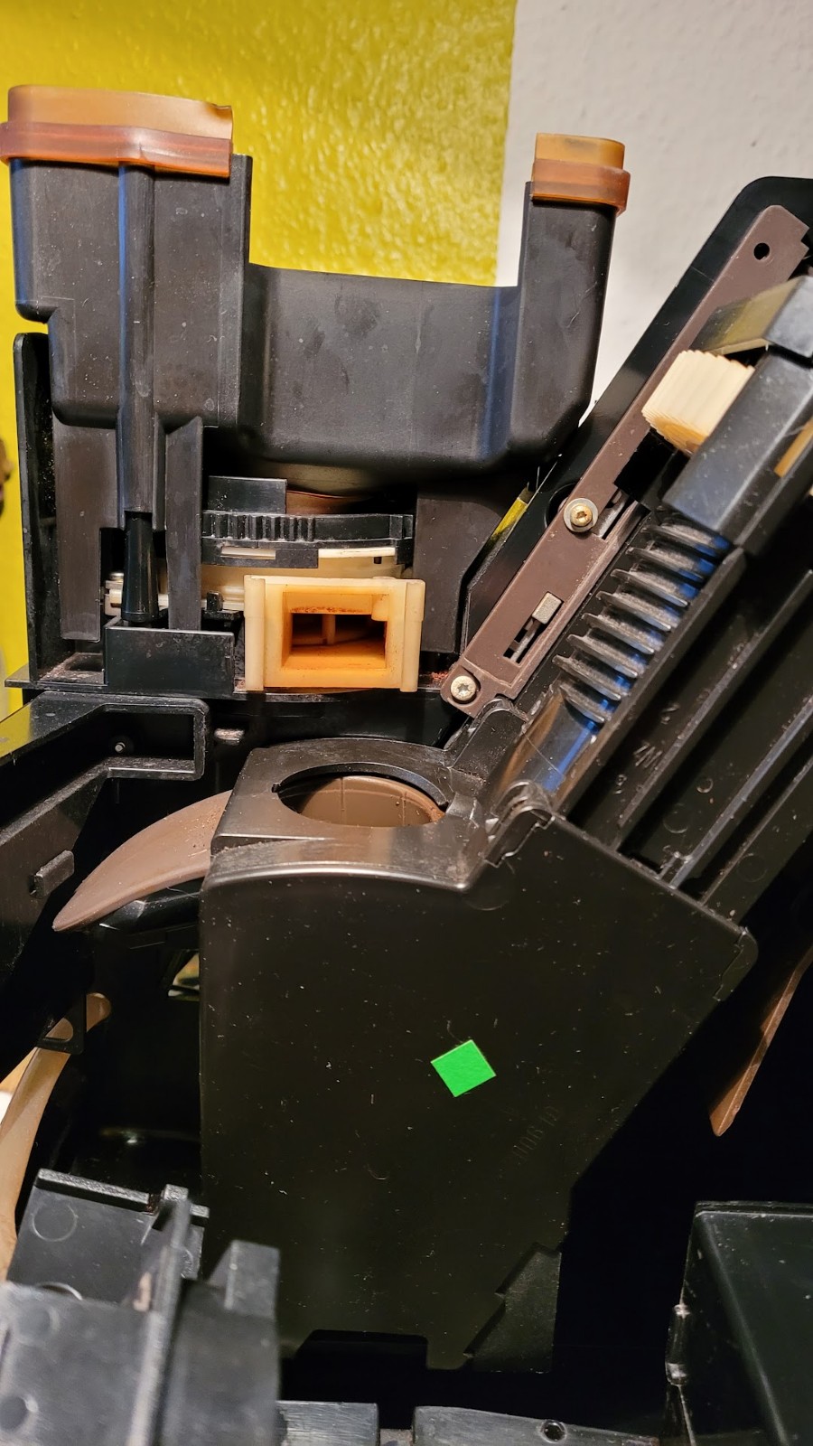

      Was mich wundert ist, das die Maschine die BG nicht installiert nach dem Einbau. Die zuckt nicht mal.
      Könnte der Motor defekt sein, oder der sensor der draufsteckt?
      die alte E-Serie z.B. hat wie beschrieben initialisiert.
      Die Geräte der neueren Generation initialisieren nicht zu
      Beginn wenn man das Gerät einschaltet - das ist soweit
      normal.
      Dafür gibt es dann beim Jurakundendienst einen Werkstatt-
      modus. Dieser initialisiert bei jedem Einschalten des Gerätes
      sofort - nach erfolgreicher Ausgangsdiagnose wird nicht mehr
      "standartmäßig" initialisiert und das "Flag" Werkstattmodus
      wieder gelöscht.
      Aber man kann bei den Geräten dennoch auch problemlos
      arbeiten. Die findet ihre Position wenn nötig dann zur
      passenden Zeit - z.B. wenn der Ablauf nicht wie vorgesehen
      ist, wird positioniert/initialisiert.
      Manchmal bekommt man eine Maschine in die Finger die nach
      jedem Einschalten intilalisiert - diese wurde dann vom Kunden-
      dienst mit Einlesen in das Jura-Animationssystem in den Werk-
      stattmodus versetzt aber nicht mehr durch eine Ausgangs-
      diagnose zurückgesetzt.
      Da kann man gar nichts machen, außer einen Werkskunden-
      dienst zu suchen der einem das Gerät wieder zurücksetzt.
      Manche Kundendienste versetzen vor einer geplanten
      Verschrottung die Geräte absichtlich in den Werkstattmodus.
      Die Geräte können dann zwar einwandfrei funktionieren, haben
      aber die (für mich deutlich wertmindernde) Eigenschaft der
      Brühgruppen-Initialisierung nach JEDEM einschalten.

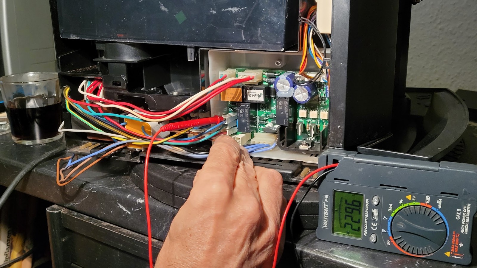

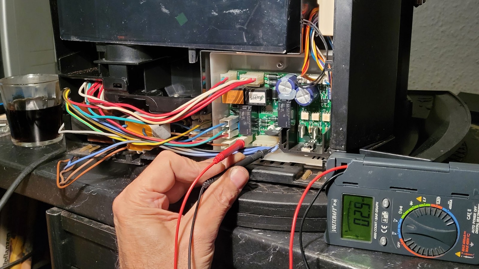

      So.... erstmal nochmal alles kontrolliert.... will mich ja bei euch nicht blamieren.
      Also Pumpe läuft... Somit Strom da.
      Dann sollte aufheizen... rechts blinkt
      Platine Eingang 230V Ausgang zur Heizung blau grau 0V
      Kann man den Omegasensor messen?
