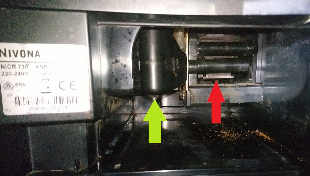

Bei Einstellung 100-240ml fehlen bis zu 50% der Menge. Unabhängig vom Mahlgrad. Der Durchfluss am Auslauf ist wenig aber konstant. Heißes Wasser aus der Düse kommt nur sehr wenig und unregelmäßig - wobei ich nicht weiß, wie viel/schnell das im Neuzustand sein sollte.
Kaffee-Puck ist sehr nass und zerfällt immer. Beim Reinigen der Brühgruppe hängt immer viel Dreck am Sieb.
Ein kurzer Check ohne Tropfschalen-Blende ergab, dass während des Brühvorgangs viel Wasser (sieht verhältnismäßig klar aus) aus der Brühgruppe tropft (roter Pfeil). Nach dem Brühvorgang kommt ein großer Schwall (braunes Wasser/Kaffee) aus dem Entspannungsbehälter/Drainageventil (grüner Pfeil).

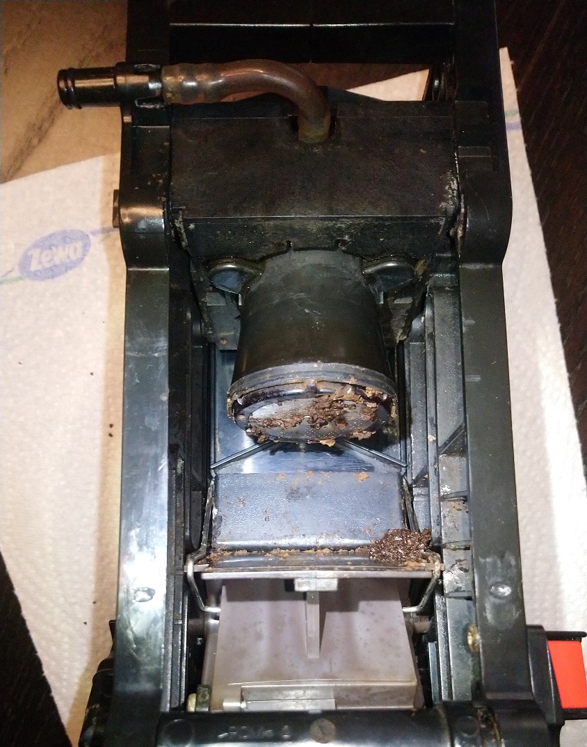

Habe das Gerät geöffnet und soweit möglich gereinigt. Besonders im Bereich Drainageventil / Wasserzulauf Brühgruppe war sehr viel Dreck.

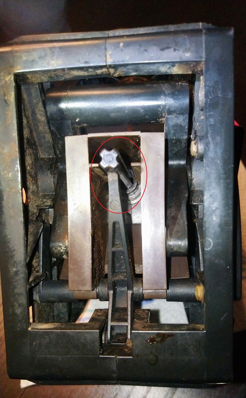

Auch die Brühgruppe selbst habe ich komplett zerlegt und gereinigt. Dabei ist mir aufgefallen, dass der Stößel im unteren Brühkolben sehr leichtgängig ist und auf keinen Fall abdichtet. Siehe roter Kreis. Daher könnte das klare Wasser während des Brühvorgangs kommen. Ich kann aber dort keine Dichtung o.ä. erkennen - daher weiß ich nicht, ob das so gewollt ist.
