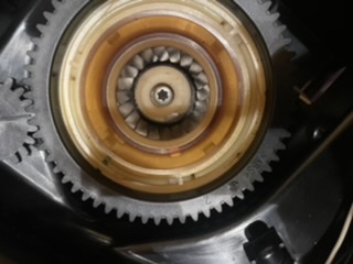

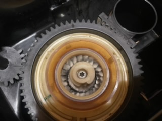

      Hi zusammen , hab ne kleine Frage . Hab ne Impressa J9.4 vor mir stehen und hab die Mahlsteine getauscht. Ich war etwas verwundert das dieses Mahlwerk nicht mehr mir Federn und Kugeln gelagert ist . Ist das normal bei den etwas neueren Maschinen ?
      LG Daniel

    • Oh okay die Steine sehen aber exakt genauso aus . Die hab ich schon öfter verbaut aber immer nur in den normalen Mahlwerken . Hab die von hier aus dem Shop.

    • Ehrlich gesagt kann man auf den Bildern gar
      nichts erkennen was die Mahlsteine betrifft...
      Aber es ist tatsächlich so, dass es für die
      Aroma+ Mahlwerke keine neuen passenden
      Original-Mahlsteine als Ersatz zu kaufen gibt.
      Weder hier noch sonst wo...
    • Hab ich dann festgestellt und die Originale zurückgebaut . Naja , wenigstens ordentlich gereinigt ist es jetzt . Verstehe garnicht warum man die nicht kaufen kann . So viel anders sehen die ja jetzt nicht aus ‍♂️
      aber danke für die Antworten, habt mir damit viel Stirnfalten erspart ✌
