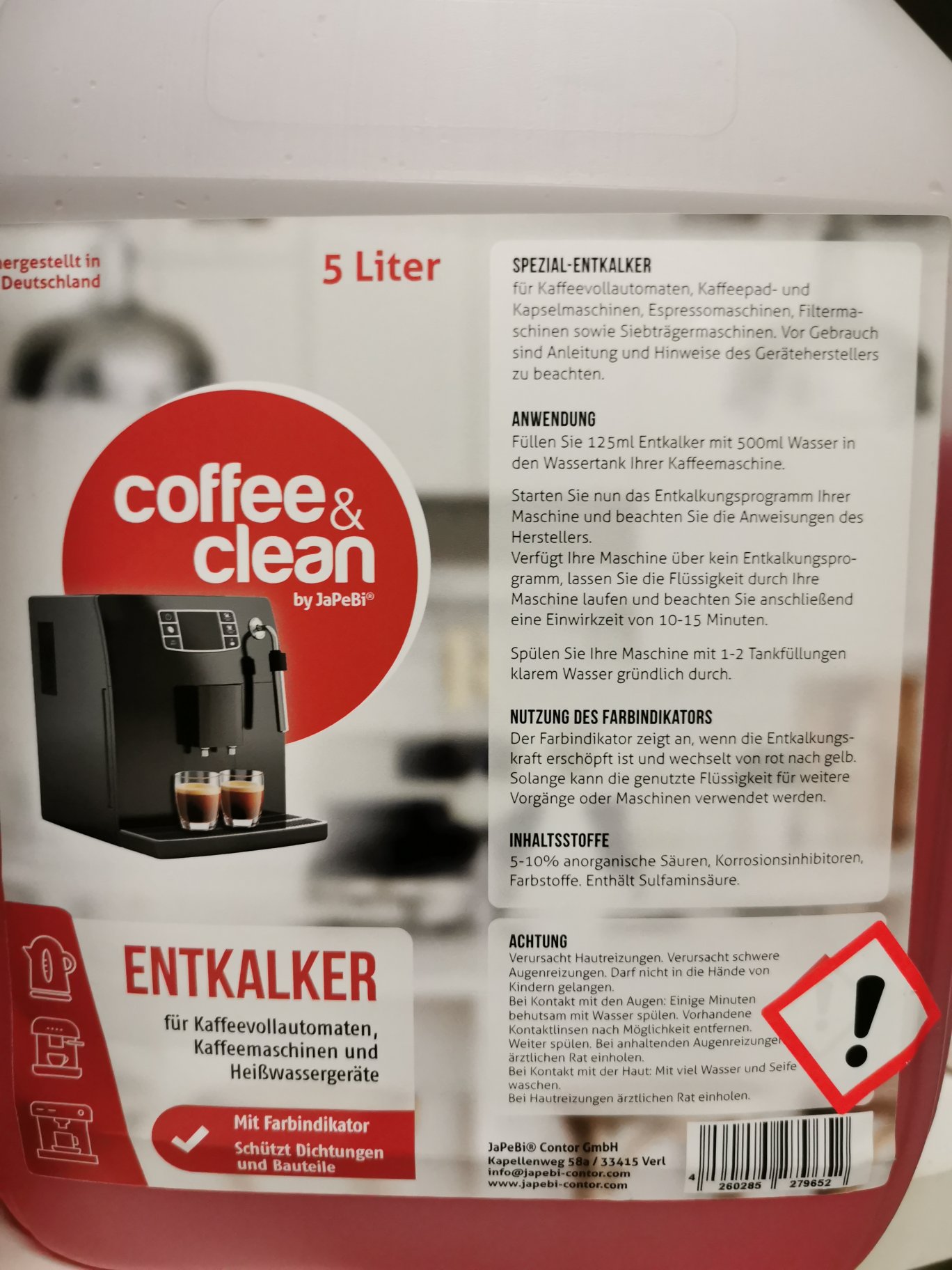

      Entkalkt wir regelmäßig mit beigefügtem Entkalker.

    • Der Entkalker ist schon etwas schwach auf der Brust.
      5-10% sind nicht wirklich viel, da muss man schon 1:1
      mit Wasser arbeiten zum Entkalken 250ml Entkalker +
      250ml Wasser...

    • Der Entkalker sieht gut aus.

      Ich weiß, das Thema Entkalker haben wir schon mehrfach durchgekaut.
      Aber ich entkalke bei 12 °dH seit über 10 Jahren meine Maschinen mit 1,5 bis 2 % Amidolösung und in keiner war jemals auch nur ein Hauch von Kalk beim Zerlegen. Bin der Meinung eine Konzentration darüber ist nicht nötig.
    • Kalk ist nie gleich Kalk.
      Wir haben hier auch "nur" 18 dH. Aber selbst wenn Du unverdünnten
      Entkalker in den Tank schüttest muss man kräftig und häufig mit einem
      Pinsel mit harten Borsten den Tank bearbeiten um den Kalk halbwegs
      weg zu bekommen.
      Hatte schon Maschinen da, da war der komplette Tank weiß und wenn die
      nur Entkalker "gesehen" haben, wurde der Tank ohne jede mechanische
      Anstrengung in kürzester Zeit picobello sauber.
