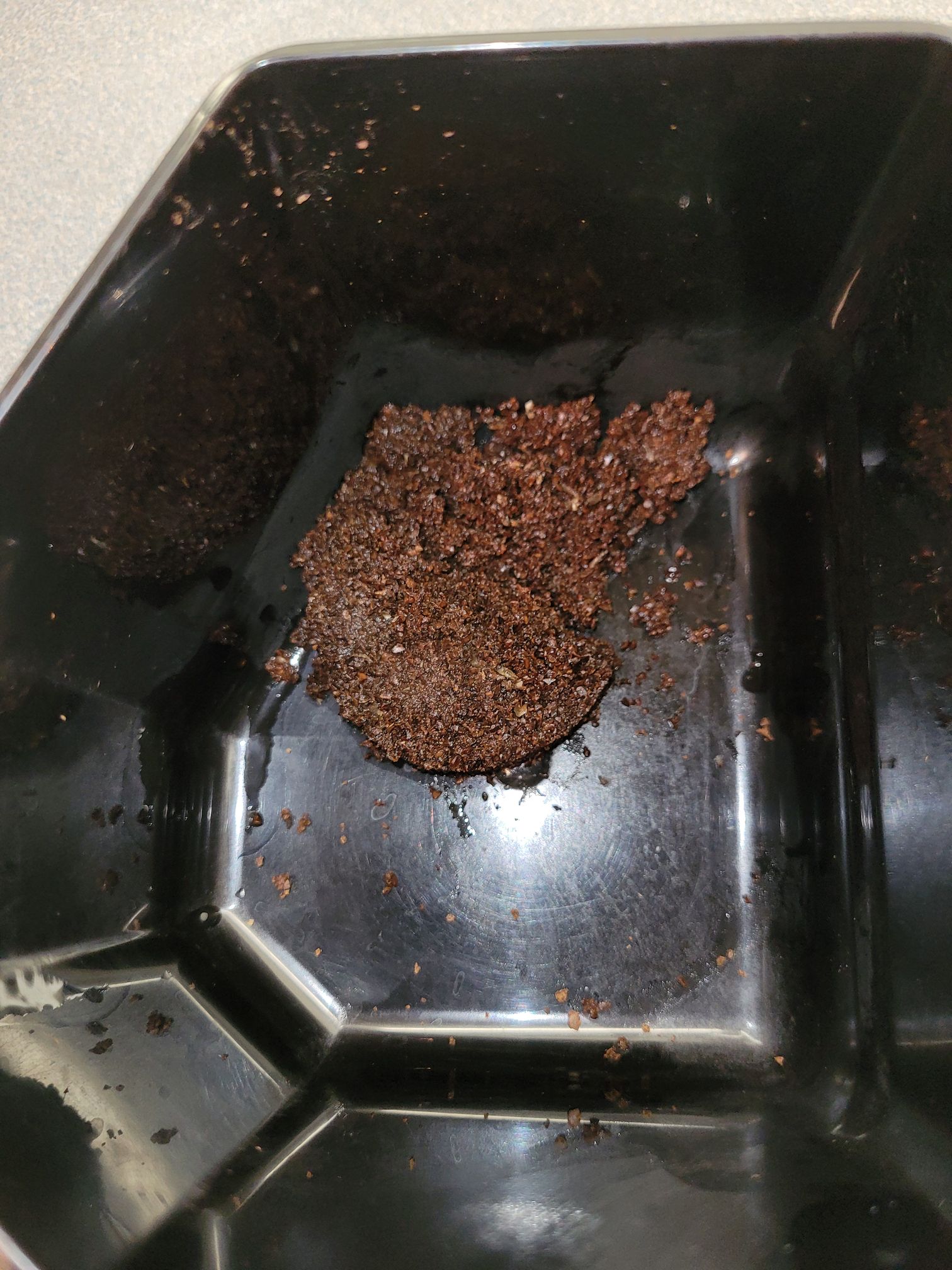

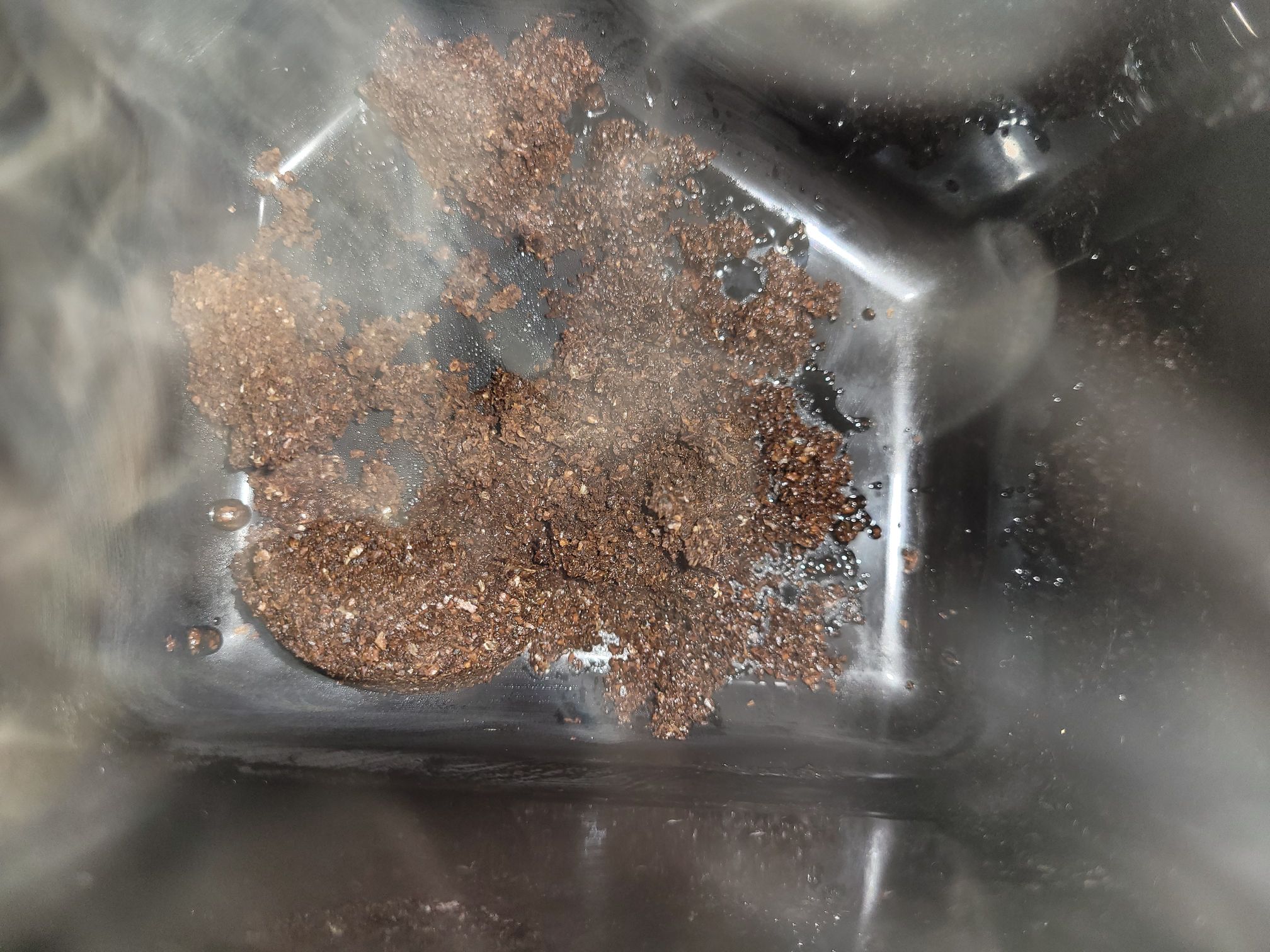

    • So sb_NUE,
      ich habe jetzt mal 2 Bilder. Bild 1 ist der Trester vom Espresso und Bild 2 ist vom Crema. Der Mahlgradhebel auf der Rückseite könnte ich noch auf die kleinste abgebildete Bohne stellen.

    • Viel zu grob. So wirklich schmecken dürfte der Kaffee auch nicht mehr.
      Du kannst jetzt mal versuchen, den Verstellring abzunehmen, den Kranz um zwei Rasten im Uhrzeigersinn zu verstellen und dann den Verstellring wieder aufsetzen.
      Sollte es dann immer noch zu grob oder die Menge zu gering sein, siehe Haralds Post oben.

    • Guten Abend sb_NUE,
      ich habe um 2 Rasten weiter gestellt. Bei der 3 Raste wurde alles plötzlich sehr stramm. Eine 4. Raste währe nicht mehr gegangen. Das Ergebniss ist aber nur minimal besser.
      Werde dann jetzt auf Haralds Vorschlag zurück greifen. Mir die Nivona Beiträge anschauen und dann das Mahlwerk usw. bestellen. Wenn alles drinn ist, melde ich mich wieder und berichte.
