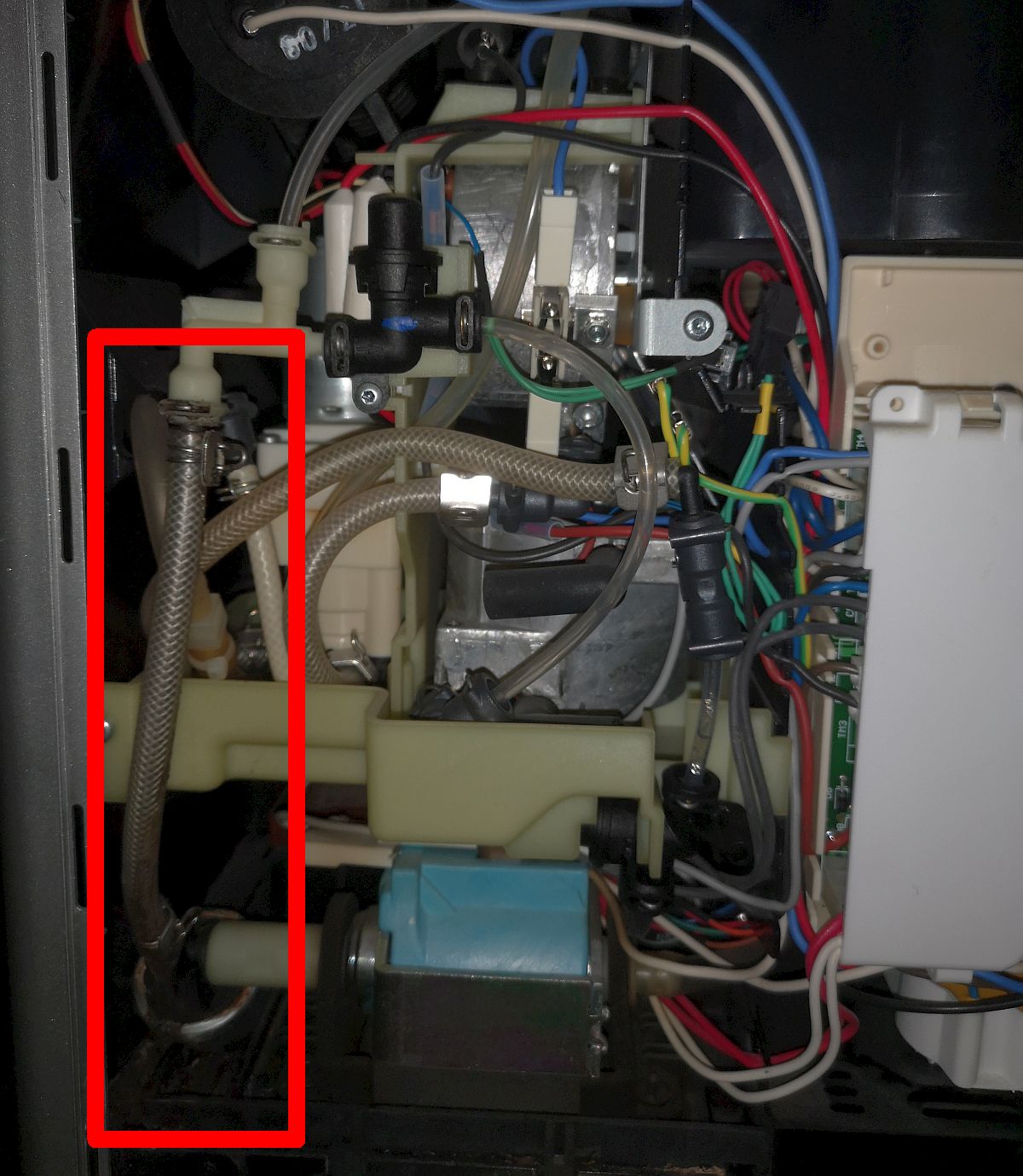

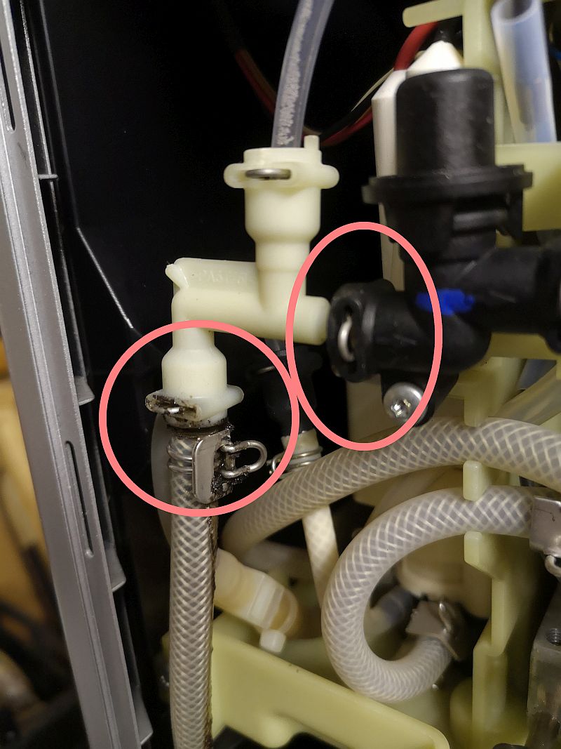

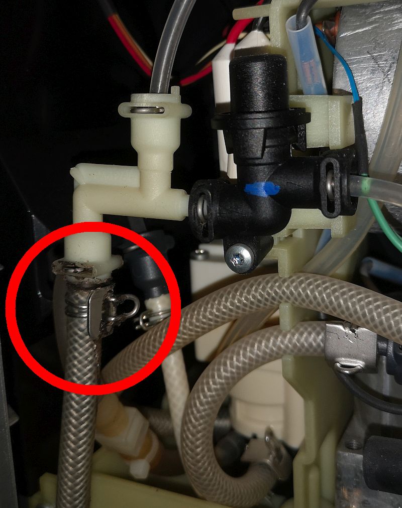

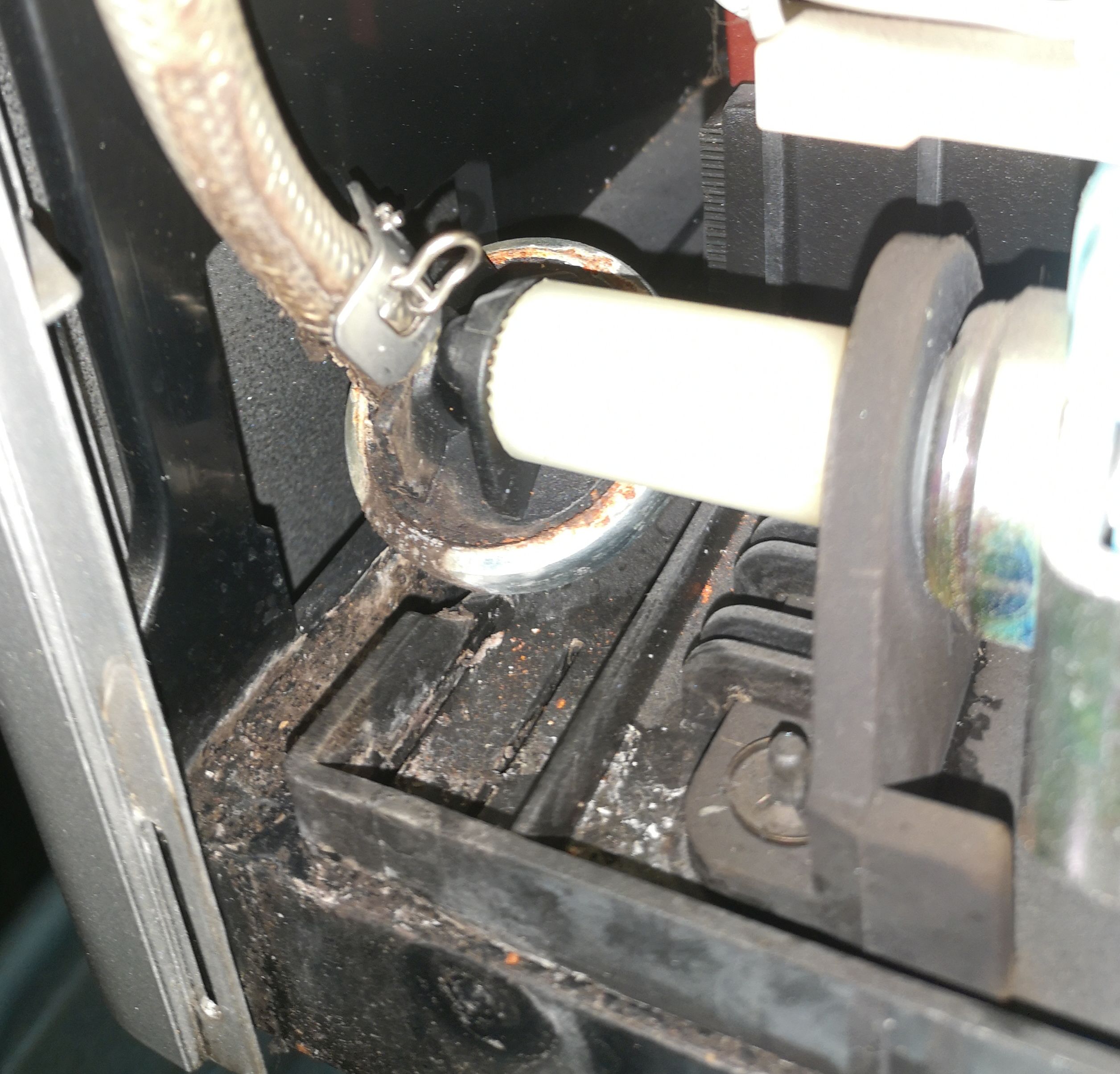

      Hallo in die Runde,
      ich habe ein Jura Imprenza S9, die während der Kaffeezubereitung kleckert. Sonst ist sie dicht. Nach dem öffnen der Rückwand konnte ich erkennen, dass auf der linken Seite der Membranregler korrodiert ist. Der Gewebeschlauch, der von dort aus nach oben zum Fluid Anschluß führt, hat Spuren, die aussehen, als sei Kaffee da entlang gelaufen (das kann doch aber gar nicht sein, oder?). Es beginnt bereits oben am Fluid Anschluß.
      Kann mir jemand sagen, welche Teile ich da austauschen muß? Reicht es "nur" die O-Ringe zu erneuern, oder deutet das Fehlerbild auf einen größeren Schaden hin?
      Martin

      Hallo Jönne, es ist relativ wenig klares Wasser, was mitten unter der Maschine ausgetreten ist. Die Besitzerin hat es eher zufällig bemerkt, als sie die Jura zur Seite gestellt hat um sauber zu machen. Ich denke aber, dass das Wasser hinten links ausgetreten ist, wie auf den Fotos zu sehen ist, weil nur da Kalk- und Rostflecken zu sehen sind.
    • Hallo Harald, der Metallrand vom Membranregler sieht etwas rostig aus. Das auf dem Gewebeschlauch sieht eher nach eingetrocknetem Kaffee aus. Aber kann denn Kaffee dahin zurück drücken?
      Das Wasser hier in Lüneburg ist sehr gut und eher weich...
      Gruß Martin
    • harry owl schrieb:
      ich würde erst mal Spülen und Kaffee bei offener Maschine ziehen
      Ohne das du sagen kannst wo es austritt ist es eher ein Rätselspiel. Rückwand abmachen, nirgends dranfassen, aber genau beim Bezug gucken wo es austritt.
      Der Membranregler ist nur sehr selten undicht. Ich kenne nur Fälle wo von oben Wasser auf den Regler runterläuft. Dann fängt er natürlich an zu rosten.

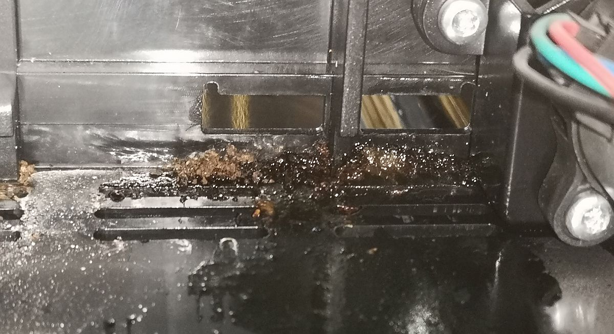

    • So, ich hab mir das ganze beim Reinigungsvorgang angesehen. An den markierten Stellen tritt ziemlich viel Wasser aus. Allerdings hatte ich auch vorher die Kupplungen gelöst und wieder zusammengesteckt. Ich vermute die O-Ringe sind einfach zu hart geworden.

    • So, ich bin es nochmal. Ich hab mir das Dichtungspaket bestellt und diverse O-Ringe gewechselt. Die Maschine ist jetzt dicht, aber es scheint noch mehr Probleme zu geben:
      1. Es gibt fast durchgängig die Meldung "Schale leeren" Wenn ich die Schale ca. 10x raus und wieder reinschiebe, verschwindet die Meldung vlt 1x
      2. Die Brühgruppe ragt zu tief nach unten. Zieht man die Schale mit der Tresterbehälter raus, geht das nur, indem sich die "Gummiwand" aus der Verankerung löst.
      Ich habe die Brühgruppe ausgebaut und revidiert (Danke für die Videos!). Die nötigen Dichtungen waren ja im Dichtungspaket enthalten. Die Brühgruppe dreht frei und ist wieder schön sauber.
      Was tun? Wenn die Brühgruppe runter und wieder rauf fährt, dreht sie von der oberen Position nochmal einige Umdrehungen wieder nach unten, so dass sie meiner Meinung nach zu tief steht.
      Gibt es sowas wie ein Reset? Ist das nötig? Oder gibt es etwas anderes, was ich tun muss?
      Beste Grüße
      Martin

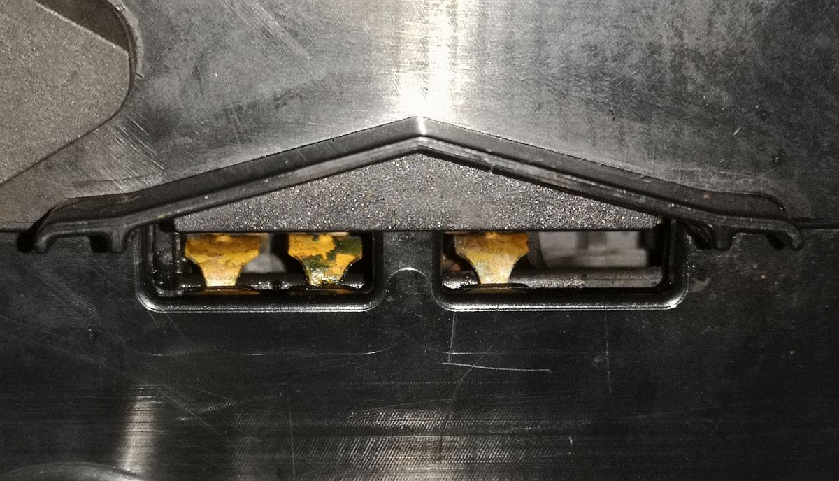

    • Moin BS,
      besten Dank! Ich fürchte, ich muss da trotzdem nochmal ran. Die Schale hab ich ganz trocken gemacht, die Kontaktbleche abgenommen und den Bereich gründlich gesäubert. Die Kontakte in der Maschine werden aber immer wieder nass. Irgeng eine Undichtigkeit oberhalb der Kontakte im inneren der Maschine scheint noch nicht gefunden und behoben zu sein. Mist, und ich hatte gehofft mit ein paar O-Ring Dichtungen von hinten ist das Problem gelöst...

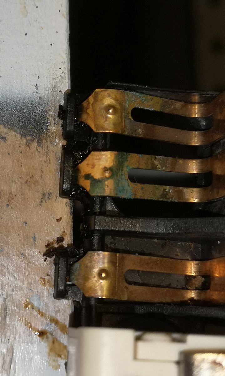

    • Hallo Harald,
      ja, hatte ich kontrolliert und Du hattest Recht. Oben am Heizelement pladderte es auch fröhlich raus. Die Dichtungen hatte ich alle ersetzt.
      Das Problem ist mittlerweile auch gelöst. Das Zauberwort hieß Trägerplatte ausbauen. Dadurch kam ich prima an die Kontakt und das Feuchtbiotop darunter. Jetzt ist alles sauber und trocken und die Maschine funktioniert wieder. Das Problem mit der Gummilippe ist auch gelöst. Ich hab den Abstreifer auf dem warmen Ceranfeld eine zeitlang mit einer Tasse beschwert warm und wieder kalt werden lassen, so dass der jetzt wieder gerade ist und nicht mehr an den Tresterbehälter stösst.

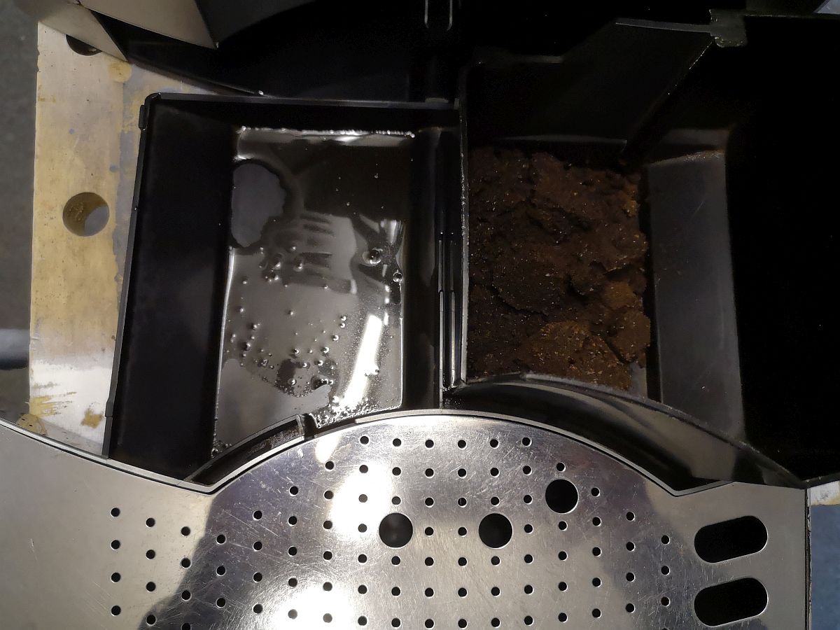

      wie gesagt, kenne ich mich mit den Geräten nicht aus. Deshalb habe ich im ersten Post ein Bild vom Strickcode mit der Bezeichnung aus der kleinen Seitentür angehängt. Es scheint jetzt auch Dicht zu sein. Kaffee zubereiten geht, Ich frage mich nur, ob die Menge Wasser unten links in der Schale (auf dem Foto von ca. 3 Tassen Kaffee) normal ist, und ich die Maschine der sehnsüchtig wartenden Besitzerin zurückgeben kann...
      Martin
      pro Tasse sagt man ein Schnapsglas Wasser ist normal.
      Wenn Du die Schale ohne die Ständerwand der Schale
      und ohne Tresterbehälter einsetzt kannst Du beim Bezug
      von vorne in die Maschine schauen.
      Wenn während des Pumpens kein Wasser in die Schale
      läuft und nur am Ende des Bezugs wenn das Draingeventil
      betätigt wird durch dieses das Wasser kommt, ist das in
      Ordnung.
      Größere Mengen Wasser sollten während des Pumpens
      nicht in die Schale tropfen/fließen.
