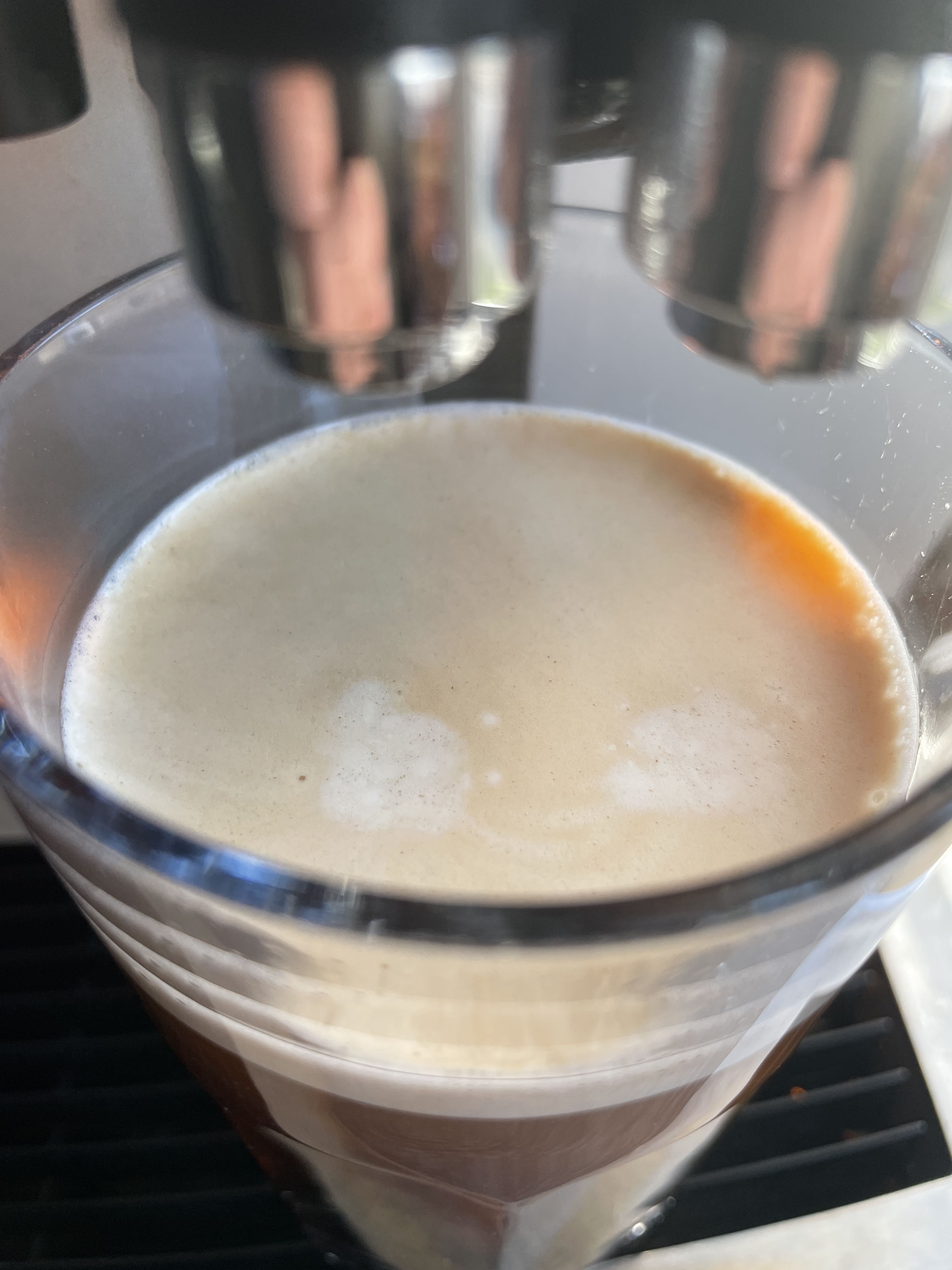

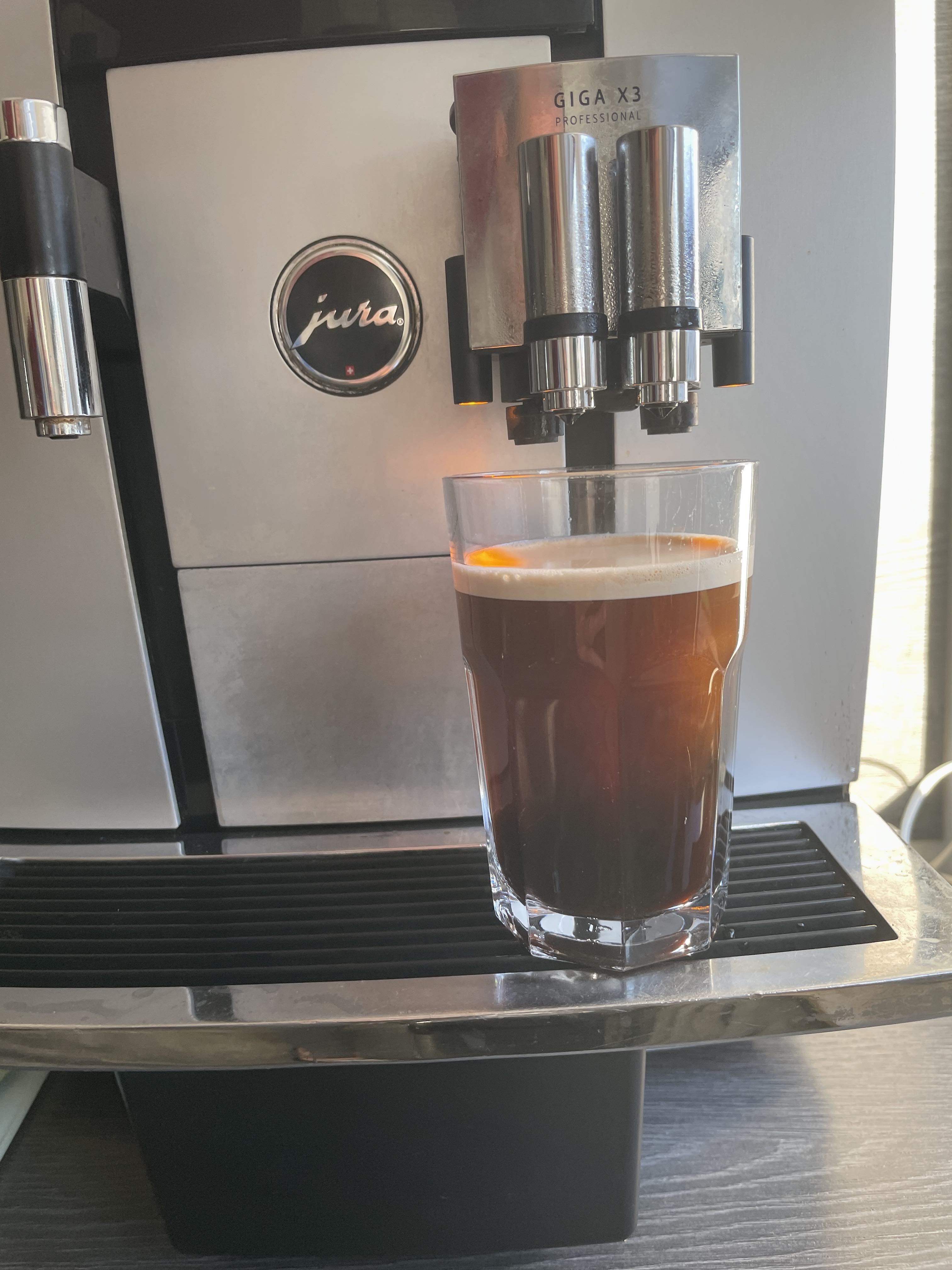

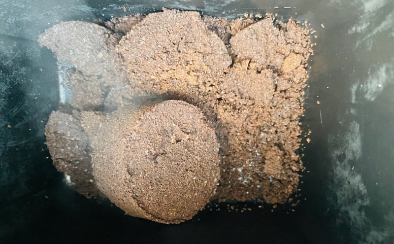

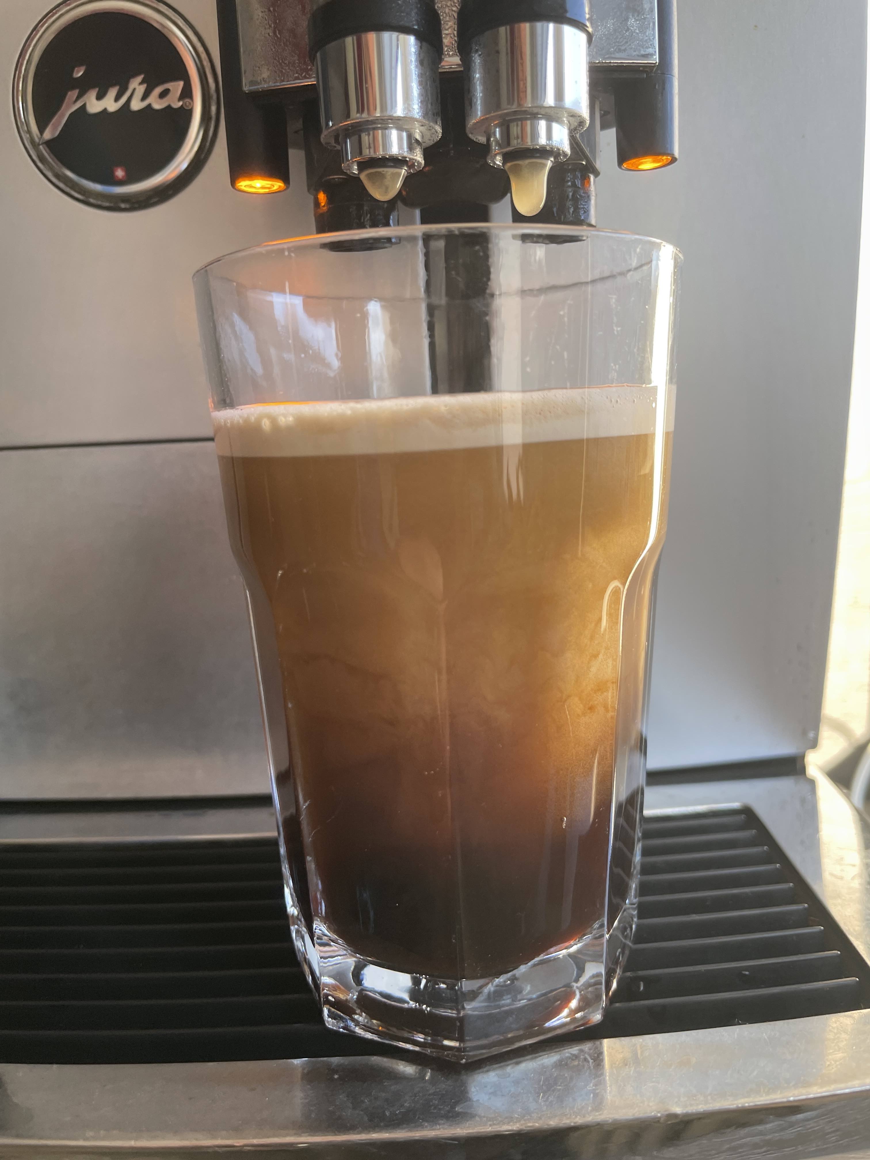

    • Vielen Dank für die Antworten. Anbei folgen dann nun die Fotos:
      als erstes sehen wir den Trester Behälter mit 2 Bezügen Kaffee.
      der zerbrösete Teil ist aus dem 1. Bezug mit mittlerer Stärke Einstellung des Kaffeebezugs.
      2. Bezug ist ein fester Patty aus einem Kaffeebezug mit höchster Stärke.
      So hätte ich auch gern das Patty bei mittlerer Einstellung. Ist das ein Fehler, oder ist das normal?
      Die weissen Krümmel die im Satz sind habe ich hier im Forum schonmal irgendwo auf einem Foto gesehen.
      Ich denke die sind in der Bohne und eher normal?!
      Die anderen Fotos habe ich gemacht um die Crema und eventuell die Qualität des Kaffees ohne Verkostung beurteilen zu lassen.
      Ist das okay so?
      Mir geht es darum, ob eventuell was am Mahlwerk sein könnte....

    • harry owl schrieb:
      und für die 3 habe ich noch nicht mal ein Mahlwerk gefunden
      Laut Teileliste ist es das "normale rechte Mahlwerk" Artikelnummer: 71783.
      Mahlscheiben etc gibt es nicht einzeln.
      Aber ehrlich gesagt verstehe ich das auch gar nicht:
      Skatehouse schrieb:
      macht fantastischen Kaffee mit hervorragender Crema
      Mehr geht nicht und nachdem was man so gehört hat halten
      die Mahlscheiben auch mal locker über 50.000 Bezüge...
      Vielleicht mal den Mahlgrad etwas feiner programmieren?
      Bei hellen Bohnensorten soll man meist eher fein mahlen.
