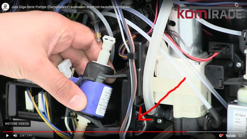

      Da auch meine Maschine, wie auch eine andere hier in einer Dauerschleife "System füllen" steckt, habe ich sie mal aufgeschraubt.
      Man sieht das Magnetventil auf der rechten Seite, welches glaube ich auch hörbar schaltet. Zumindest vernehme ich ein Klicken in dem Bereich.
      Der Wassertank ist voll und das Wasser läuft genau bis zum Magnetventil. Von da aus jedoch nicht weiter.
      Ein Video hänge ich an.
      Die Flowmeter hatte ich mal beide auf und das Rad darin dreht sich.
      Welches Kleinteil ist da wohl kaputt?
      Ich hab sie noch nicht wieder an Festwasser angeschlossen. Soll ich mal einen Schlauch kaufen und sie drannabeln?

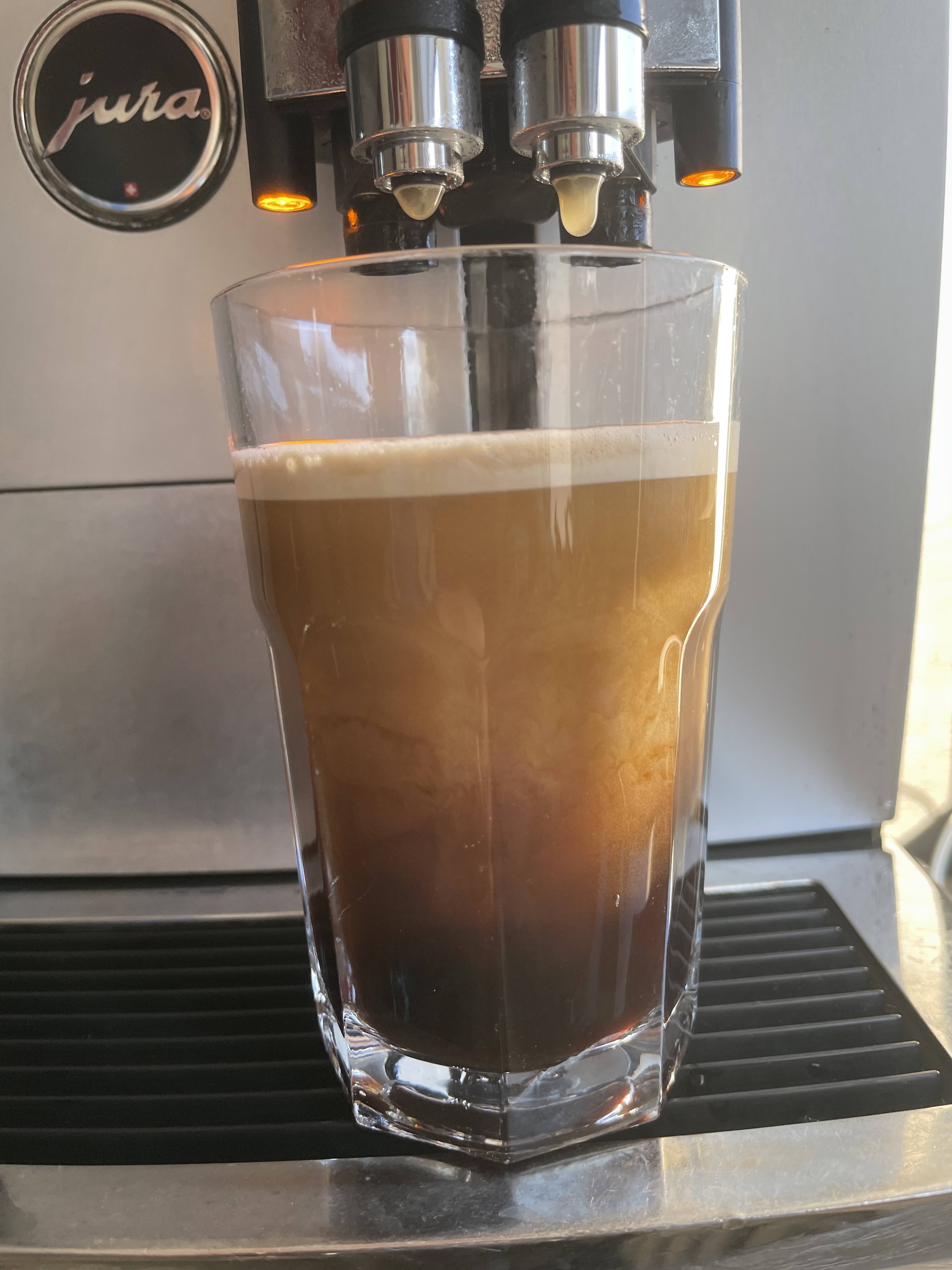

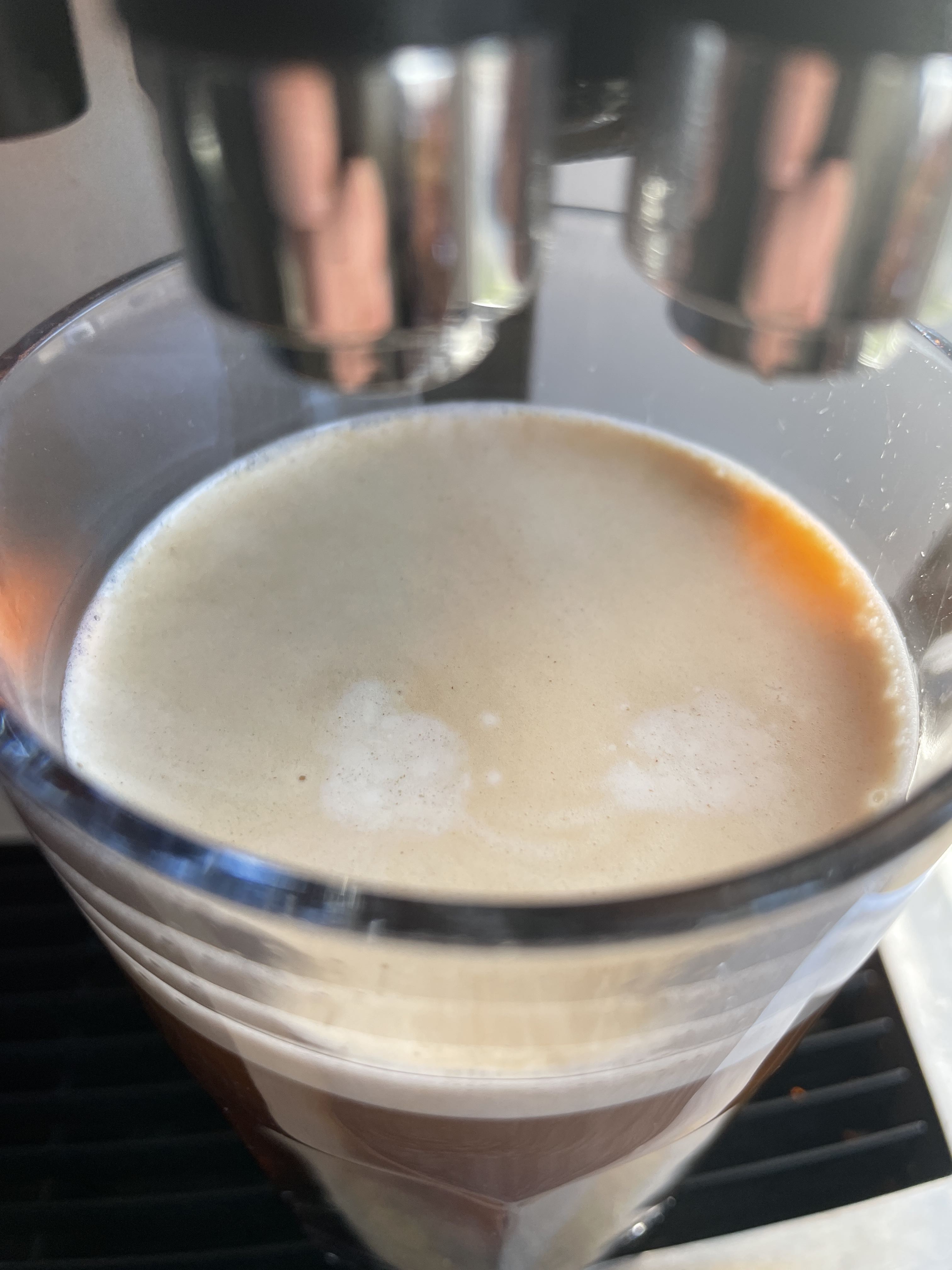

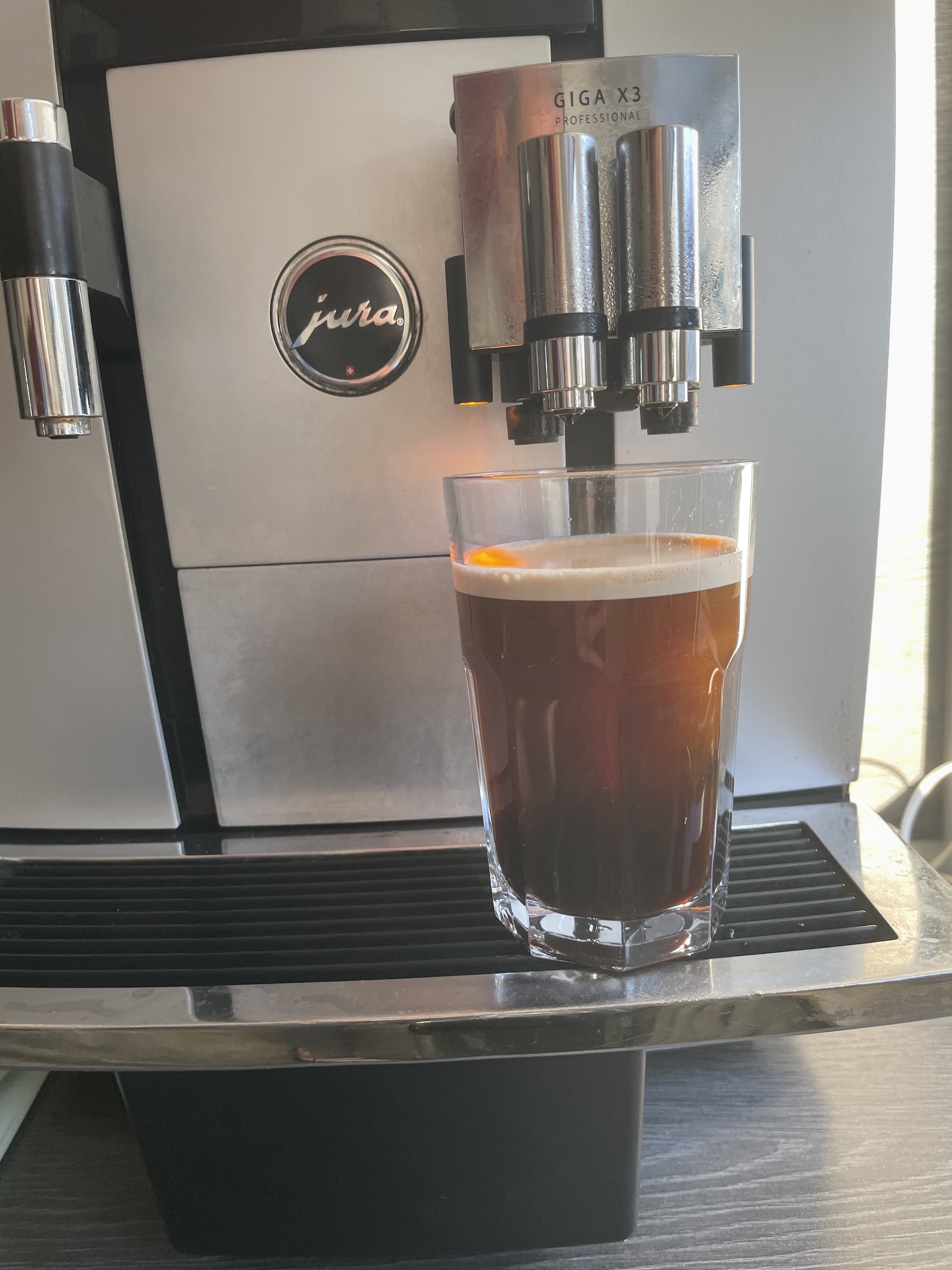

    • Ach das wäre ja fein. Habe sie nun am Festwasser angeschlossen und läuft super. 22000 Tassen aufm Zähler. Brühgruppe war mal neu und das Mahlwerk...das weiss ich noch.
      Nunja. Ich wollte Sie fit machen und vielleicht verkaufen.
      Der Kaffee war aber immer so gut....vielleicht bleibt sie auch ein paar Tage.
      Ich hab mich etwas mit Fehlersuche beschäftigt - da war nämlich irgendwo ein Schlauch ab und die hat immer unter sich gelassen. Den Schlauch habe ich gefunden und wieder befestigt, entkalkt und jetzt habe ich keine Kaffeebohnen .... LOL
