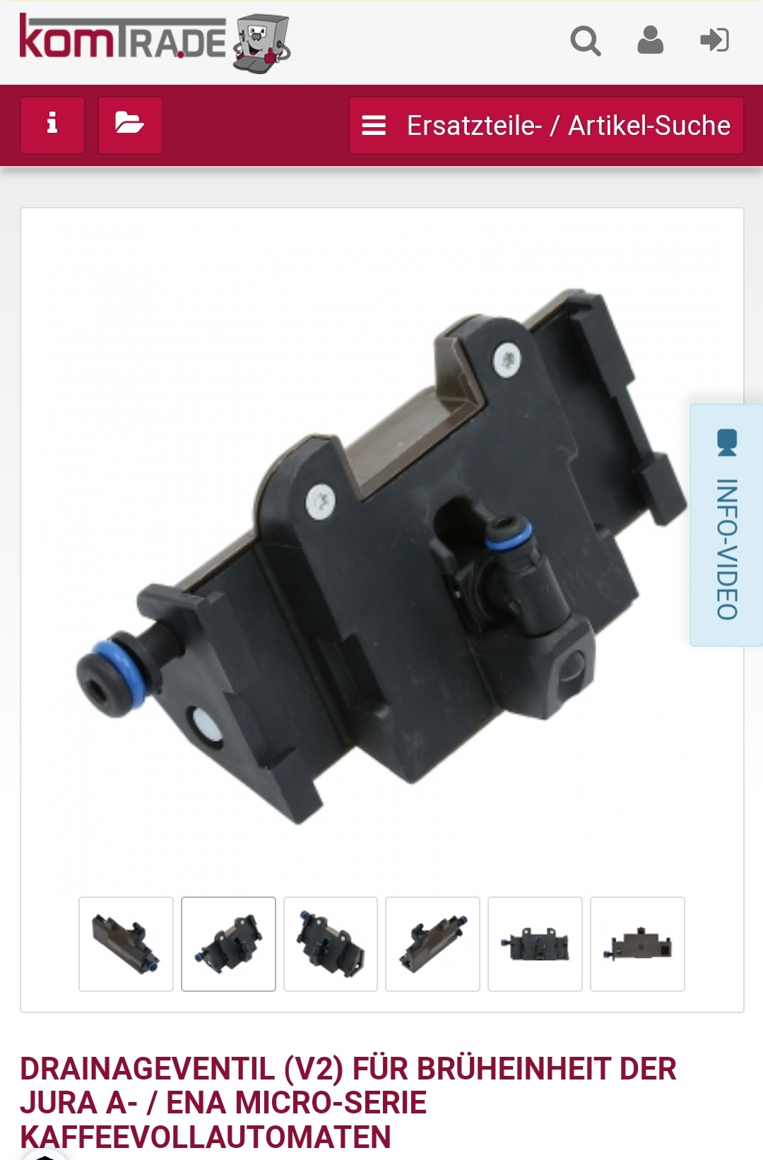

      Ich vermute jetzt den MOTOR FÜR DRAINAGEVENTIL KAFFEEVOLLAUTOMATEN. Habe ich recht (bevor ich die 51 Euro ausgebe :) )?
      Ich habe versucht, den MOTOR FÜR DRAINAGEVENTIL manuell zu ersetzen, indem ich eine Stange gegen das Drainageventil gedrückt habe,
      aber es erscheint immer noch kein Wasser oder Kaffee am Auslauf.
      Wenn du das Drainageventil manuel betätigst, wird es geöffnet und das Wasser durch den linken kleinen Auslauf in die Schale geleitet.
      So kann das Wasser die Brühgruppe nicht passieren.
      Im Normalbetrieb wird das Drainageventil immer erst am Ende vom Kaffeebezug betätigt.
      Wenn du die Auffangschale und Blende weglässt und vorne rechts den Mikroschalter bestätigst, kannst du Mal ins Innere schauen und beobachten, ob das Drainageventil überhaupt vom Motor angesteuert wird.

    • Es wäre besser gewesen, wenn du das Video von vorne gedreht hättest, so wie ich es geraten hatte.
      Trotzdem glaube ich zu erkennen, dass das Drainageventil richtig angesteuert wird.
      Aber mittig läuft während des Bezugs Wasser herunter, dass darf nicht sein.
      Hast du die richtige Dichtung am Einlaufstutzen verwendet? (Mitte)
      Dort ist die Dichtung minimal schmaler.
      VG Jönne
