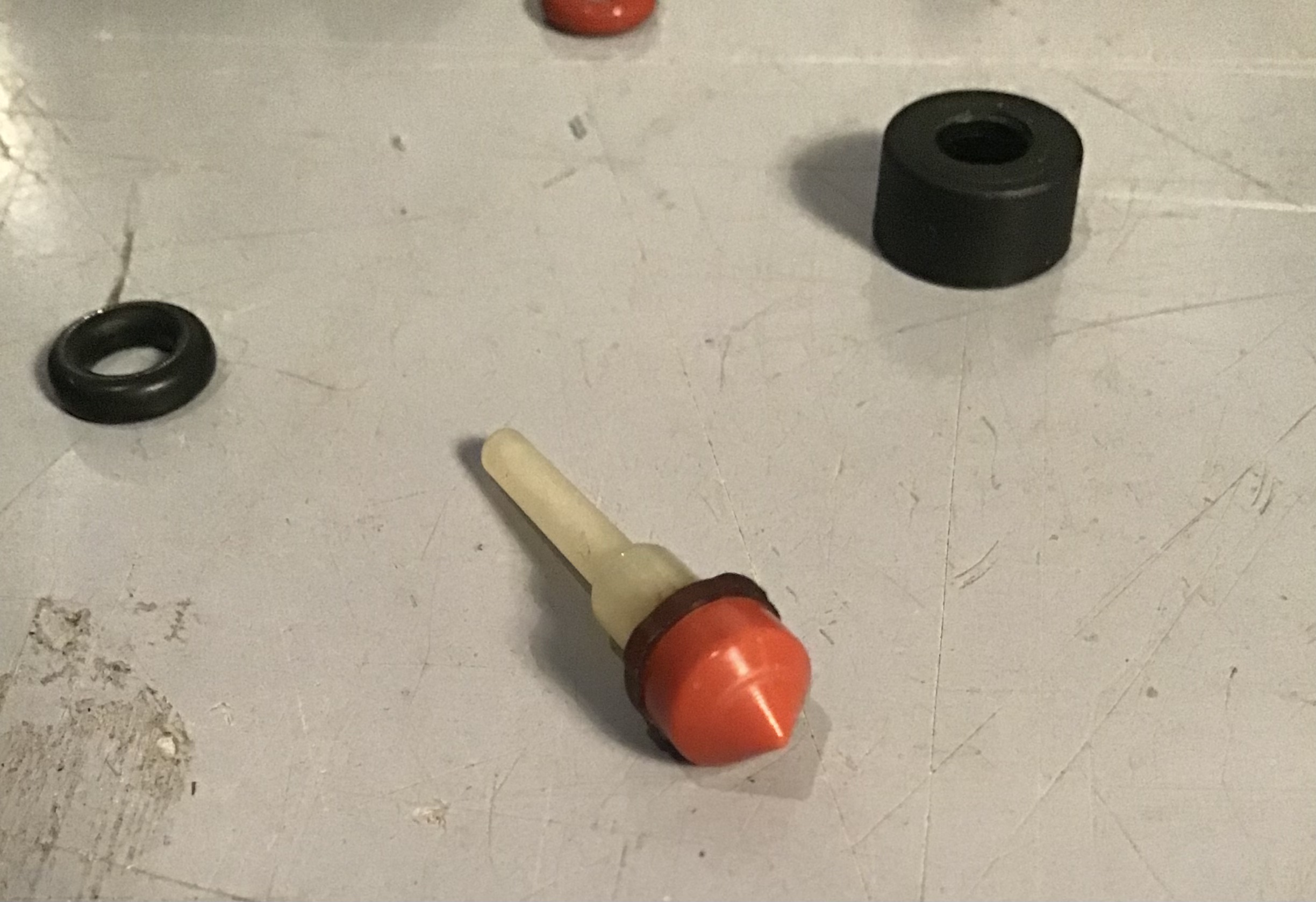

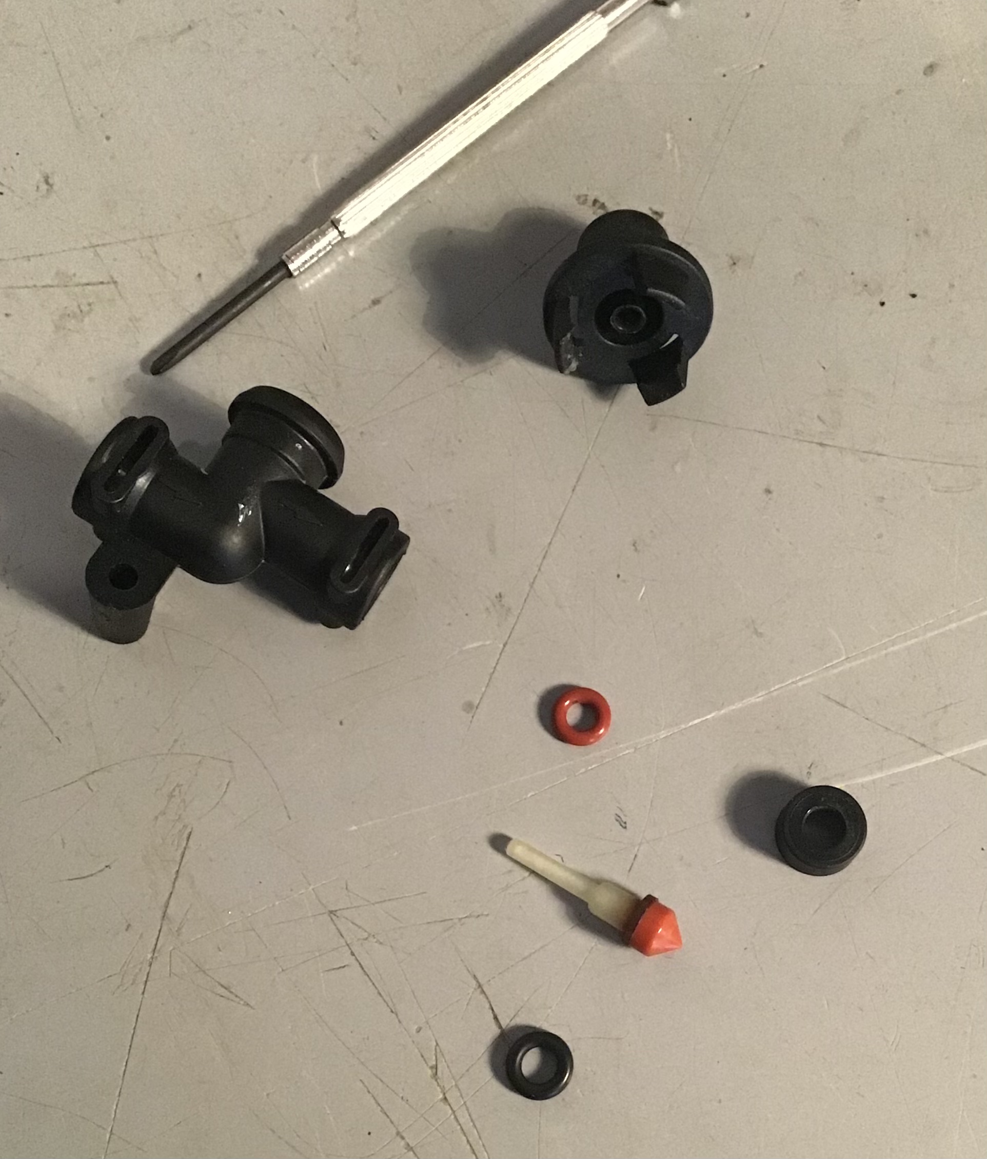

    • Woran erkenne ich, ob der Stößel kaputt ist oder ob man ihn noch benutzen kann ?
        809,13 kB, 1.924×2.259, 137 mal angesehen
        755,69 kB, 2.448×1.677, 144 mal angesehen
    • also ich hab mal alles sauber gemacht, Dichtungen eingefettet mit Silikonfett. Schaum ist schon wesentlich besser als vorher (da gab es gar keinen), aber so ganz zufrieden bin ich nicht. Er erzeugt nicht gleichbleibend milchschaum, er setzt zwischendurch aus und dann spratzelt es wild durch die Gegend.
      Jetzt hab ich auch das Problem, dass er kein Wasser pumpt. Er meldet ständig Bohnen füllen, obwohl welche drin sind. Er mahlt, dann fährt die Brüheinheit hoch und danach passiert nichts mehr. Er versucht Wasser zu pumpen, schafft es aber nicht …
    • Hi Harald,
      jap. auf die Flussrichtung habe ich geachtet.
      Bin am überlegen den Stößel zu erneuern.
      Was könnte es noch sein? Luftansaugstutzen? Wie kriege ich diesen raus?
      Und zu dem anderen Thema, welches ich beschrieben habe. Wasser pumpt er. Er brüht, wenn ich pulverkaffee einfülle. Also muss es noch was anderes sein. Gibts Lichtschranken ? Oder woran erkennt die Maschine, ob Bohnen vorhanden sind ?
    • Erkennt die an dem oberen microschalter, ob dieser von der Fahne der Brühgruppe berührt wird oder durch zu wenig Mahlgut, dies nicht erreicht wird. Heißt es könnte sein, dass nicht genug Mahlgut ankommt. Im Zweifel mal Mahlwerk ausbauen und reinigen.
      Luftansaugdüse am Keramikventil ist hinter der weißen oder grauen Kappe. Aber wenn durch das revidieren des Auslaufventils es schon sehr viel besser geworden ist, würde ich da nochmal gucken. Hattest du die Feder nochmal etwas mehr gespannt? Sonst neues Auslaufventil evtl. kaufen.
