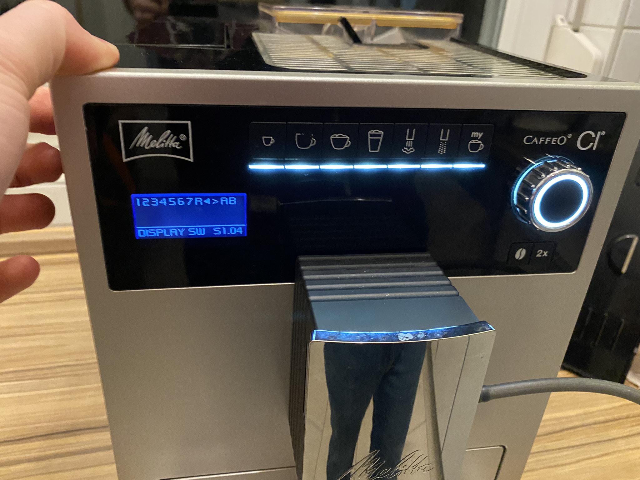

      Guten Abend,
      ich habe heute eine gebrauchte Caffeo CI für 50€ ergattert, die laut Verkäufer lediglich meldet, dass keine Bohnen drin seien und man diese nachfüllen soll. Als ich zu Hause ankam habe ich die Maschine eingesteckt und sie brauchte deutlich länger als unsere funktionierende um etwas anzuzeigen und dabei hörte man auch keinerlei Pumpen etc. Irgendwann ging sie dann wohl in eine Art Diagnosemodus des Displays ohne jemals die Begrüßung anzuzeigen:

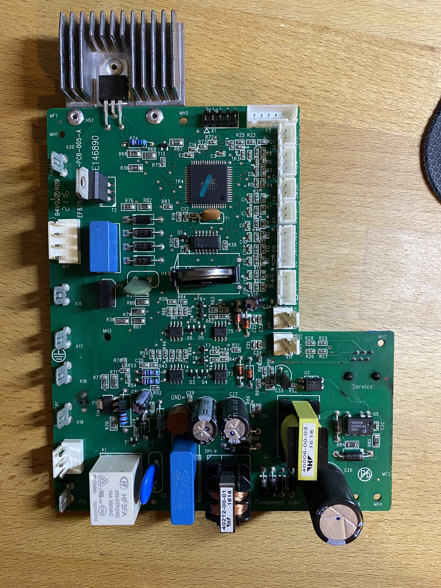

      Mein erster Verdacht war, es wäre ein Kabel lose. Dem war nicht so, also habe ich die Platine ausgebaut:

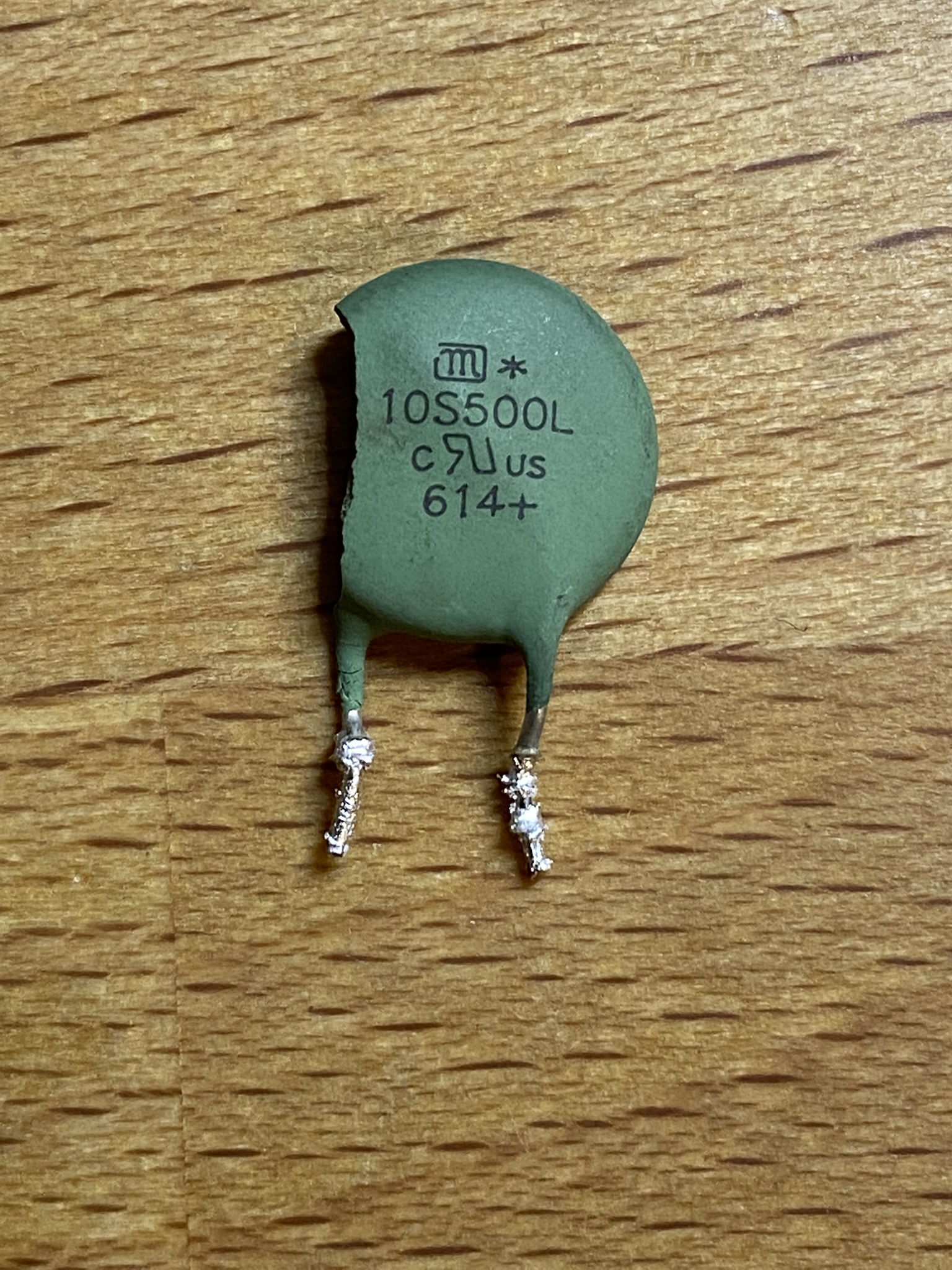

      Hier ist eindeutig F1 durchgegangen und beim zweiten Hinschauen sieht man, dass R35 (Thermistor) sich verabschiedet hat:
      Dieser hat nun eindeutig einen kurzen (0 Ohm).
      Ich habe kurz und relativ oberflächlich das Mahlwerk, die Pumpe und den Heater auf Kurzschlüsse überprüft und konnte nichts eindeutiges finden.
      Hat hier jemand genug Ahnung von dieser Platine und kann mir sagen, ob es sich hier eventuell nur um ein Bauteildefekt des Thermistors handeln könnte und dass ich die Sicherung F1 durch eine aufgelötete Sicherung ersetzen kann und alles wieder funktioniert?
      Heißluft-/Lötstation, Labornetzteil und mittelmäßige elektrotechnische Kentnisse sind vorhanden, jedoch bin ich über jede Hilfe dankbar.
    • Da wird wahrscheinlich der Controller, durch einen Kurzschluss vom Mahlwerk, mit abgeräumt worden sein.
      Der NTC ist zur Strombegrenzung vom Mahlwerk, der zuständige Gleichrichter, Triac werden auch kaputt sein. Der 270 Ohm SMD Gate-Vorwiderstand wird auch Geschichte sein.
      Wenn F1 kaputt ist, dann zeigt die Maschine im Regelfall den Begrüßungstext an und geht aus, lässt sich nicht mehr einschalten. Da sie dauerhaft anbleibt, keine Kommunikation zwischen Display und Leistung stattfindet, kommt der Displaytest.
      Solch einen Schaden kann man eher nicht reparieren, außer man tauscht die genannten Bauteile, würde vorher den Controller auf ein Loch überprüfen und meine Ratschläge unter Anleitungen von Nutzern durchgehen. Ich habe es zwar für eine Barista beschrieben, der Aufbau ist ähnlich.

      Davon wäre ich auch ausgegangen, aber alle Widerstände, die aufgedruckte Werte haben, lassen sich exakt mit diesen Werten messen. Ebenso hat der Atmega kein Loch und auch nur an den stellen Verbindung zu Masse wo nach Datenblatt GND anliegen soll. Somit habe ich die Hoffnung, dass eventuell einfach der NTC den Geist aufgegeben und kurz geschlossen hat und dadurch der Startstrom des Mahlwerks zu hoch war weshalb F1 flöten gegangen ist.
      Inzwischen habe ich auch noch herausgefunden, dass 2 (D13 und D15) von den 4 Dioden einen Kurzen haben...
      Aber gut, wenn die Sicherung durch ist, dann ist es naheliegend, dass die Dioden auch durch sind.

      Also zur Sicherheit noch eine Frage: Mit dem Gleichrichter meinst du in diesem Fall nicht einen IC sondern die vier Dioden und den Kondensator (blau, zwischen den beiden Triacs), richtig?
      Also brauche ich:
      - 4 Dioden
      - 1 Kondensator
      - 1 NTC
      - 1 Triac
      Und denkst du das Mahlwerk ist auch kaputt? Beim Messen habe ich keinen Kurzschluss feststellen können, je nach Drehung des Motors schwankten die Werte zwischen wenigen bis 100 Ohm.

      Kondensator wird nie getauscht, dient der Funkenentstörung. Der wird mit dem Alter immer schlechter, juckt aber keinen.
      Das Mahlwerk hat einen DC Motor, der Gleichrichter ist diskret aufgebaut, deswegen vier einzelne Dioden. Der NTC dient der Einschaltstrombegrenzung.
      Das Mahlwerk kann man an einem Labornetzteil prüfen oder Kurzschließen, von Hand durchdrehen, wenn es blockiert liegt ein Schluss vor. Bitte mehr Eigeninitiative und Begriffe, die man nicht kennt nachschlagen.

      Die nötigen Ersatzteile sind jetzt seit heute alle da. Ich habe das Mahlwerk, alle 4 Dioden, beide Triacs (zur Sicherheit, der zweite war vermutlich unnötig), den Thermistor und die Sicherung ersetzt. Maschine ging wieder an wollte aber trotzdem nicht mahlen. Da ist mir eingefallen, dass ich an dem "neuen" Mahlwerk die Thermosicherung des alten Mahlwerks angebracht habe, da das neue ein Mahlwerk von der Solo war und daher der Stecker nicht passte. Also kurz durchgemessen und keinen Durchgang festgestellt. Nach Umlöten des alten Steckers auf die "neue" Thermosicherung läuft die Maschine jetzt einwandfrei.
