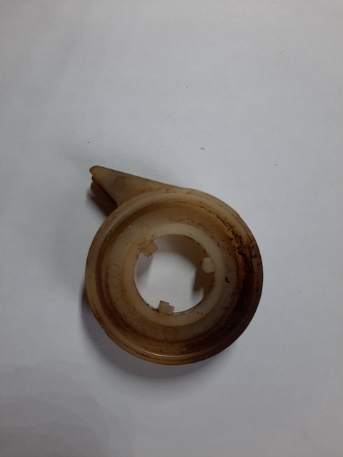

    • Also ich bin jetzt total frustriert! Hab den Antrieb noch mal auseinandergenommen und dann festgestellt, dass dem Mitnehmer tatsächlich alle drei Nasen (!) gefehlt haben, tut mir leid, dass ich in den oberen Beiträgen so forsch war. Nun hatte ich ja noch den alten Mitnehmer, der noch alle Nasen hat und auch ansonsten nicht beschädigt aussieht, den hab ich jetzt eingebaut, alles wieder zu gemacht, mit dem gleichen Ergebnis! Wasser läuft aus der Kompressionskammer, gemahlener Kaffee trocken im Tresterbehälter!
      Allerdings fiel mir auf, dass der Antrieb komisch knarzt und knackt, einfach nicht so wie es sich normal anhört! Die Brüheinheit kann ich problemlos raus nehmen und auch wieder verriegeln! Hänge mal ein Bild von dem alten Mitnehmer an, den ich jetzt eingebaut habe. Der sieht doch gut aus! Ich glaub schon, dass ich alles richtig angeschlossen habe. Schau ja ständig auf eure Anleitungen.

    • Der sieht eigentlich ok aus.
      Wenn der Antrieb knarzt, muss die Welle an der Stelle abgeschliffen werden wo sie klemmt. Dann den Antrieb innen neu fetten und dann sehen wir weiter.

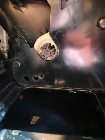

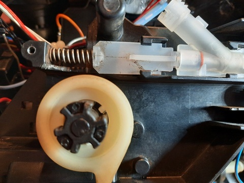

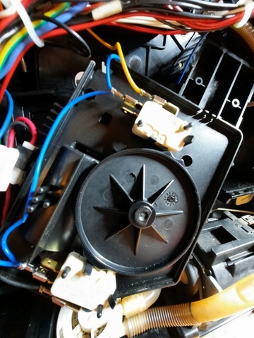

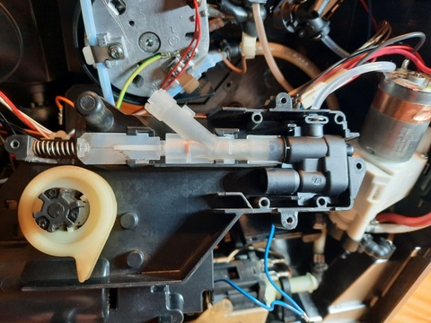

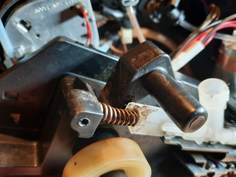

      Mach mal bitte ein Foto vom eingebauten Drainageventil. Vor allem vom unteren Teil.
    • Die Brühgruppe bewegt sich, sorry, welche Zahnräder meinst du?
      Können die Bilder weiter helfen?
