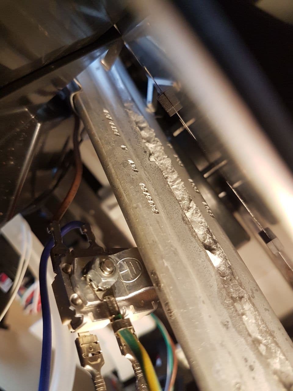

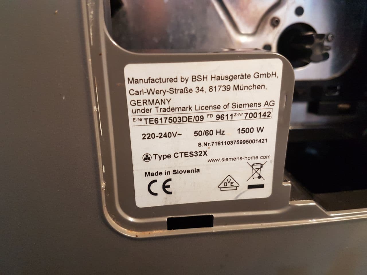

      ich bin neu hier und hab eine Frage bezüglich des Heizelementes in einer EQ.6 Serie 700 TE617503DE/09.
      Ich habe letztlich das Keramikventil ersetzt und dabei entdeckt das aussen auf dem o.g. Bauteil ein weißer Belag, schon Kristallin, zu sehen ist.
      Die Maschine läuft aber dem Dingens traue ich nicht mehr wirklich.
      Kann mir jemand sagen was das ist, Kalk oder was ??
      Ich hänge noch ein Bild mit dazu.
      Grüße Peter

      Habe diese Ablagerungen auch schon öfter an den Heizungen
      gesehen und die haben trotzdem funktioniert - evtl. auch was
      vom Herstellungsprozess.
      Hatte ich mich auch schon immer gefragt was das ist. Ich hoffe
      mal ein "Wissender" antwortet noch auf Deine Frage.
    • hallo,
      ich habe mal, auf Verdacht hin das der Heizer kaputt ist, einen bestellt und leider festgestellt, dieser neue sieht genauso aus. ;(
      Denselben Belag an der gleichen Stelle, also ist das wohl Konstruktions bedingt.
