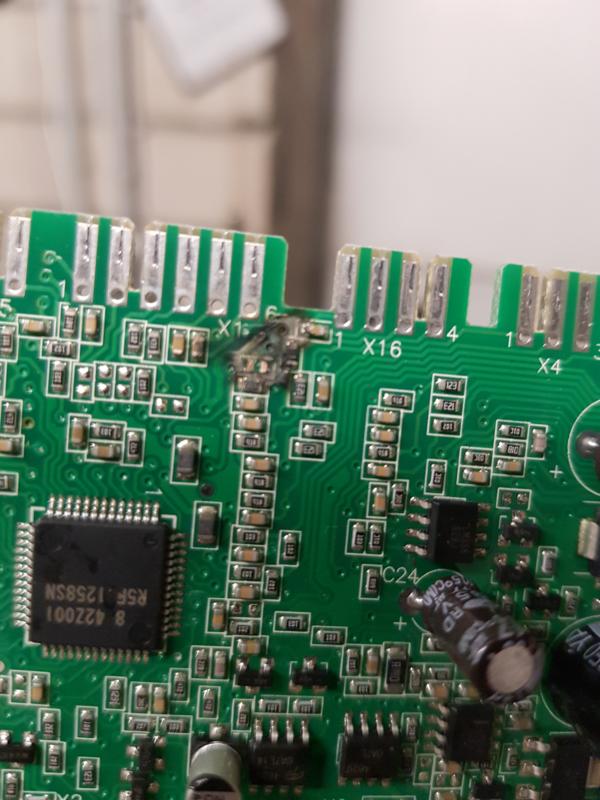

Sieht aus als Ueberspannung auf +5V Rail... Dann muss der 'culprit' doch die Leistungsplatine sein... wahrscheinlich auch uP abgeraucht...

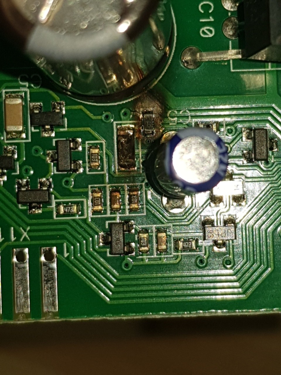

Selber Schaden wie bei meiner S700 plus. Siehe Bild.

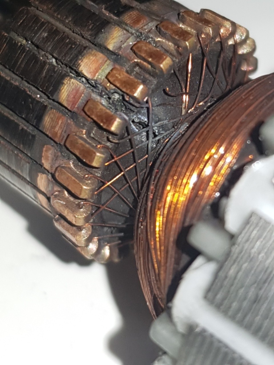

So, kurzes update zu dem größten scheiss Haufen der Welt. Nachdem ich dann die heizung reklamiert hatte und die eingebaut habe lief die Maschine ihren calc&clean Vorgang zu Ende und ich dachte , cool, endlich fertig. Naja falsch gedacht. Wollte nen kaffee ziehen und das mahlwerk zuckte kurz und dann war vorbei und es kam nur klares Wasser. Naja immerhin etwas. Mahlwerk raus, gereinigt wieder rein componeten test und siehe da nix. Das gibt es doch gar nicht. Temperatur sensor geprüft vom mahlwerk, oh kaputt, neuen rein (hatte noch einen liegen), immer noch nix. Ich will auch kein Geld mehr reinstecken. Die Investitionen mittlerweile sprengen jeglichen Rahmen. Jemand noch ne kosten günstige Idee? Ach ja, kohlen sind auch neu

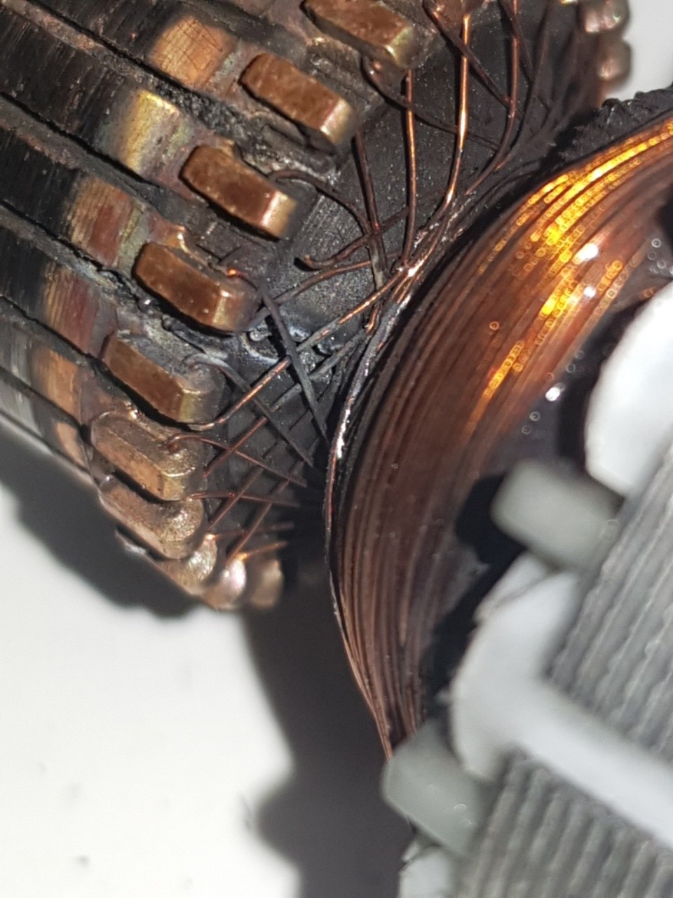

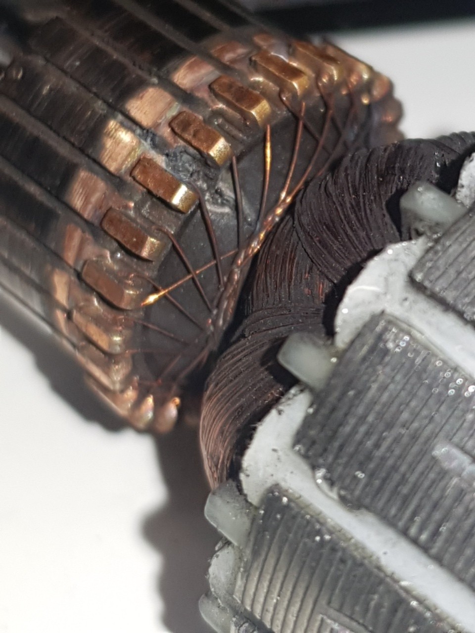

So, aufgeben ist keine Option. Für alle die es noch interessiert, das mahlwerk ist auch noch im Eimer. Bin von Siemens und gerade von der eq6 schwer enttäuscht. Das ist mir bei den eq7 noch nie in der Form vorgekommen. Da hat es doch glatt nach 3 Jahren und keinen 4000 Bezügen den Rotor platt gemacht. Wicklung durchgebrannt. Einfach nur Wahnsinn und enttäuscht für die Herstellung von so einem Müll. Danke an alle die mir bis hierher geholfen haben.
Anbei Fotos vom Rotor.

Passiert ziemlich oft das die Schaltung fuer das Mahlwerk ausbrennt auf der Platine, passiert
moki2406 schrieb:
Hat das Mahlwerk eventuell meine Platine gehimmelt?
viel bei EQ.7...auch viel bei EQ.6
Auch bei nagelneue Platinen!
Meistens ist dann Q17, R64, R99, R100, R101 etc. defektes dann schwarz bei Mahlwerkstecker / Dioden D22-D25 / triac TY3 etc. Manchmal ist eben den Mikro-Prozessor defekt von dem dadurch verursachte Ueberspannungspuls.
Ich habe schon viele von dieser Platinen repariert, das Maximum war glaube ich 10-15 defekte Komponente an 5V Rails...Dieser Beitrag wurde bereits 1 mal editiert, zuletzt von RolandM () aus folgendem Grund: EQ.7 --> EQ.6
Ne, ich rede von der eq 6. Naja platine raus geholt, messen hat sich erledigt. Platine hinüber. Keine 2 Wochen alt. Allmählich werde ich sauer. Der Support nächste Woche bei Siemens kann sich auf was gefasst machen. Anbei ein Bild von dem schaden. Konnte leider noch nicht rausfinden wo die Komponenten zu gehören. Gruss
