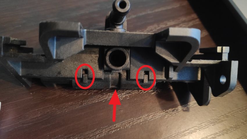

Ich wollte gerade ein älteres Drainageventil revidieren und dabei auch gleich mit einer Alu-Kappe ausstatten.
Die Alu-Kappe bekam ich nur mit leichtem Hämmern drauf.
Stößel incl. Alu-Kappe sind jetzt ca. 53,5 mm lang. Passt das?

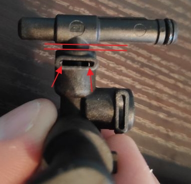

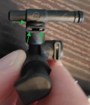

Mein Problem ist jetzt, dass ich die Halteklammer am Einlaufstutzen nicht mehr rein bekomme
Es ist deutlich zu sehen, dass der Ventilkörper nicht tief genug in der Halterung sitzt.
Das liegt daran, dass sich der Ventilkörper nicht weit genug auf den Einlaufstutzen schieben lässt.
Ich habe schon unterschiedliche O-Ringe ausprobiert.
Nur ohne O-Ringe bekomme ich den Einlaufstutzen weit genug eingeschoben und man kann dann einen Spalt für die Halteklammer sehen.
Was mache ich falsch?
